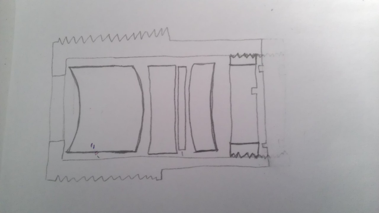

Arra jutottam, hogy tökmindegy hogyan áll a dióda, négyzet alakba fogja fókuszálni az optika. Azt tartom a legvalószinűbbnek, hogy rossz lencse került bele, mert nem lehet beállítani a fókuszt olyanra, mint az ugyanolyan házban lévő kéknek van beállítva. Nemlétező rajztudásommal lerjazoltam hogyan vannak benne a lencsék. Balról a másodikat nem tudtam eldönteni, hogy domború vagy homorú vagy milyen. A harmadik egy távtartó gyűrű. Érdemes kisérletezni más lencsékkel?
Ez egy három elemes lencse. Van olyan ami csak egy lencséből álló akril vagy a jobb minőségű üveg.
Az állítással be lehet nagyjából állítani, hogy ne legyen olyan nagy folt. Viszont sosem lesz ugyanolyan a piros mint a kék. Mert a diódából különböző alakban jön ki a fény. A kéknél lehet a téglalapot prizmával korrigálni, de az már nem a kínai kategória.
Lehet ugyanolyan, mint a kék, mert a másik projektorral ilyen problémám nincs. Ott is vastagabb a piros és kék, de 3m-ről nincs egészen 1cm. Szóval ezért hiszek abban, hogy be lehet azt fókuszálni kisebb pontba is.

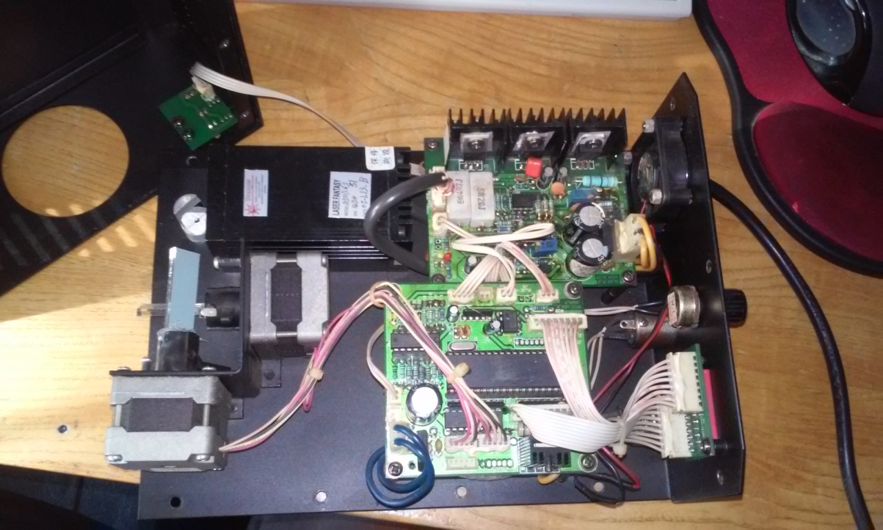

A képeid alapján én is pont ilyen meghajtó panellal rendelkezem, viszont nem találtam hozzá se leírást, se bekötést. A panelen lévő felirat: SCAN2000.PCB Ha megkérlek tudnál nekem küldeni egy adatlapot vagy egy lábkiosztást mondani? Ameddig eljutottam, azt felírtam a mellékelt fotókra. Előre is köszönöm a segítséget.
Szia mellékelem a képeket ez alapján kell bekötni, mert eredetileg volt rajta egy dmx kártya, és annak a tüskéi vannak kivezetve.
Az X,Y bemenetek mínusz oldalát és a gnd-t ösze kel kötni mert különben gerjedni fog a galvó. Üdv Tybord
