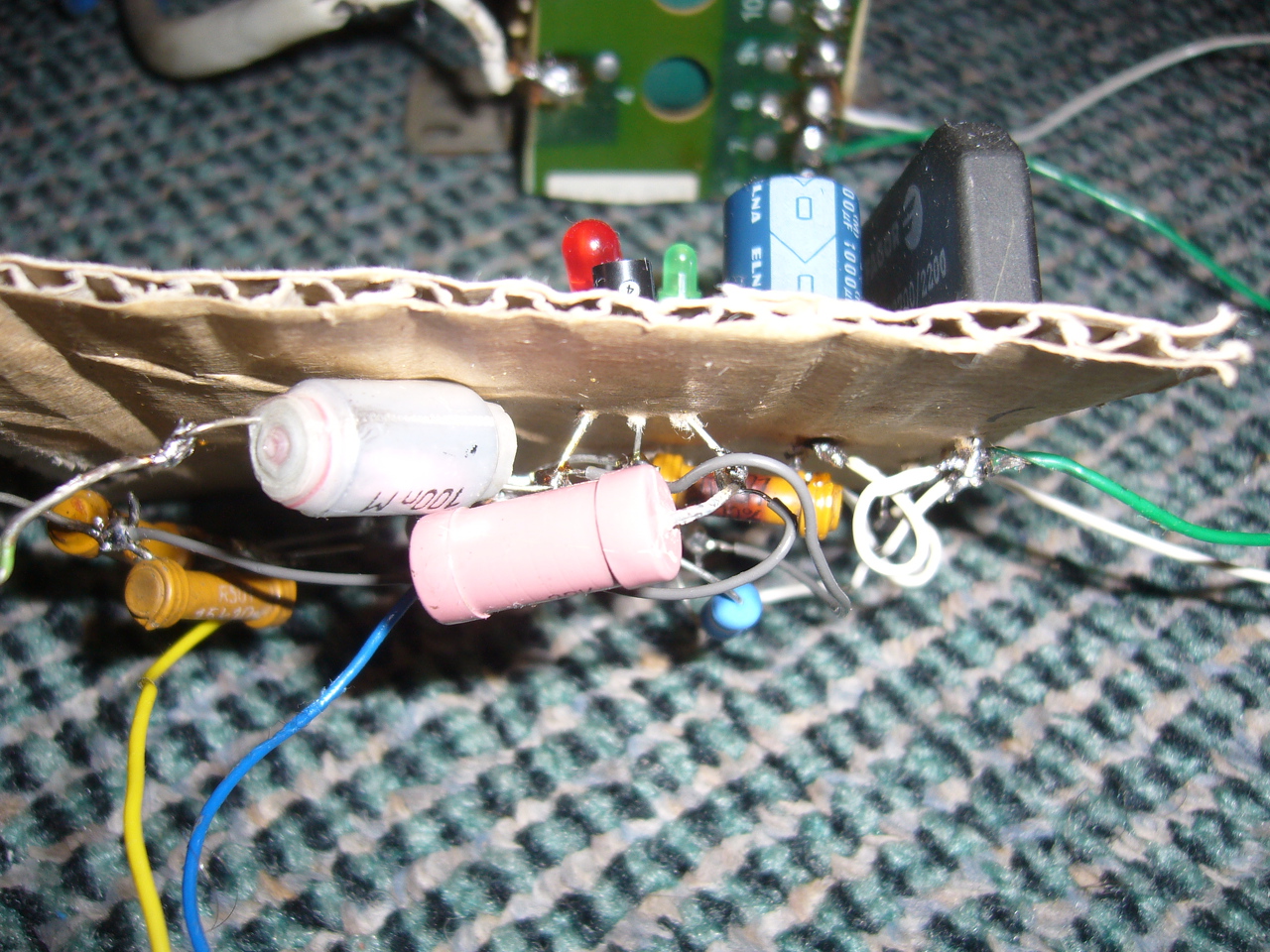

(#) küzmös Gergely válasza mark.budai hozzászólására (») Nov 9, 2015 / 1
Szia! Én pont tegnap építettem egy kapcsolást. Nem sokat invesztáltam bele. 150Ft-ot. Én több éve már nem töltött 0V-t mutató telefonakksit élesztettem vele. (Persze töltés előtt egy nagyobb feszültséggel rácsattintottam az akksi kivezetéseire, s így megjelent valamiféle kapocsfeszültség rajta.) Sőt kibontottam a régen megállt laptopakkumlátort is. S szétszedtem.. Volt benne két szinte teljesen halott 18650-ös Li-cella és 4 gatyára merült. Feldobáltam őket a töltőre. Kettesével párhuzamosan, s 7-8 óra töltés után feltöltött. Nincs túltöltés. S a 4,1V megengedett maximum elérését követően már áram sem folyik. Jó lett. Laptopba már nem tudom visszaépíteni, mert nemigazán tudtam roncsolás mentesen szétszedni. Bele volt ragasztva egy fél kiló ragasztóval, meg össze volt heggesztve az egész.. Szóval nem egy csereberére szánt megoldással összeszerelt valami. :/ Viszont mikor rákötöttem őket a nagy fényerejű biciklilámpámra akkor új értelmet nyertek a cellák! Nem hinném hogy egy nyár elég lenne a lemerítésükre.. Télen nem biciklizem sokat, a Li-ion amúgy sem csipázza a nagyon hideget.

(#) küzmös Gergely válasza mark.budai hozzászólására (») Nov 13, 2015 /
Én is annyira sajnáltam rá az időt. Annyira hogy egy ebéd után egy kartonpapírra rászurkáltam a gratz-et, tranyókat, ledeket és alulról összekötöttem az ellenállásokkal. 1 óra múlva már töltöttem a cellákat.

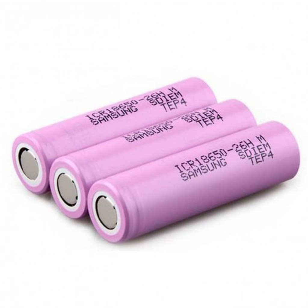

(#) balint730 hozzászólása Nov 15, 2015 /
Egy tönkrement power bank celláit szeretném feltölteni melyik kapcsolás lenne rá megfelelő és olcsó?
Szerintem csak az áramkör mondta be az unalmast, a cellák még valósziüleg jók.
A power bank adatai (kínábol rendeltem anno) 3.7V 12000mAh 41Wh (egészbiztos nem valós adatok).
Valami hasonló cellák vannak benne mint a képen 3.7V/2600mAh. Azokból 4db.

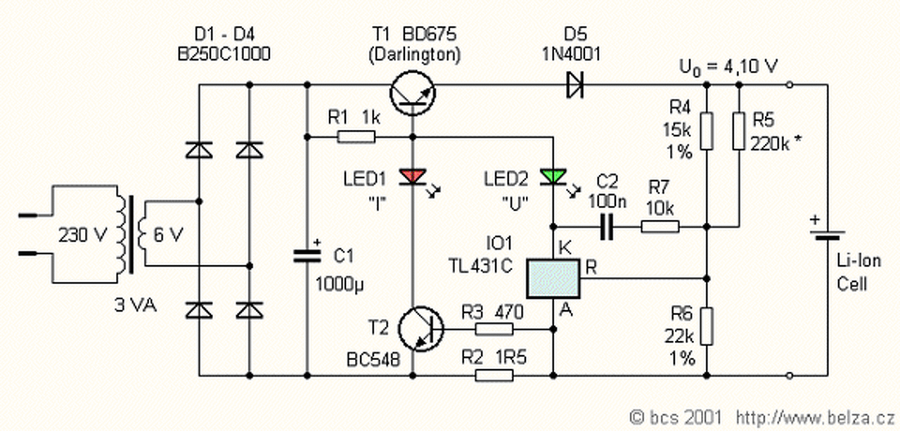

(#) balint730 hozzászólása Nov 21, 2015 /
Megépítettem a képen látható kapcsolást, de BC557-es tranyókkal, de a kimeneti feszültséget nem tudom beállítani 8.4V-ra csak 11.3Vig megy le.
Lehet ez a tranyók miatt?
A hozzászólás módosítva: Nov 21, 2015

(#) Kovidivi válasza balint730 hozzászólására (») Nov 21, 2015 /
Az egyik PNP, a másik NPN. Szerinted?
(#) balint730 válasza Kovidivi hozzászólására (») Nov 21, 2015 /
Elnézést elírtam nem 557-eset építettem be, hanem az 548-as tranyo helyett 547-est. Mindkettő npn.
Tehát lehet hogy azért nem tudom 8.4V-ra levinni a feszültséget, mert a BC548-asok helyett BC547-eseket használtam?
(#) proli007 válasza balint730 hozzászólására (») Nov 21, 2015 /
A tranyóknak szinte semmi köze a feszültséghez, Az az R3-VR1-R4 határozza meg. Amit egyébként 3,9..9,6V tartományban lenne szabályozható VR1-el. Valamit elkötöttél.
