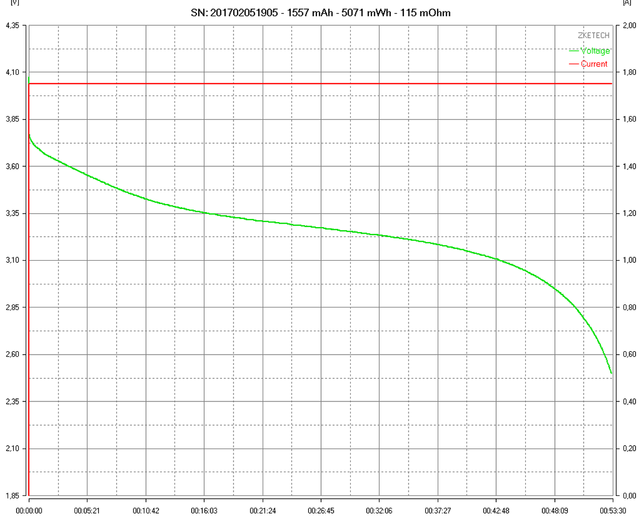

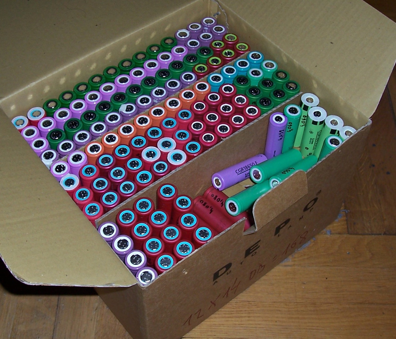

(#) RoliNyh hozzászólása Feb 19, 2017 /
Szép napot!
Érdeklődnék volna -e kereslet feleslegessé vált laptop akkuból bontott, (kb 300 db) 18650 -es Li-Ion cellára újrahasznosítás céljából? Mindegyik tesztelt és terhelési grafikont adok hozzá.
Ha van rá elég igény, készítek leltárt, és felteszem akár apróhirdetésbe is.
Az ár darabonként, kapacitás szerint kerül meghatározásra...
A hozzászólás módosítva: Feb 19, 2017
(#) nedudgi válasza RoliNyh hozzászólására (») Feb 19, 2017 /
Ha LiFePo, akkor én tudok valakit. LiIon van elég.
(#) Barret válasza RoliNyh hozzászólására (») Feb 19, 2017 /
Szép gyüjtemény,gratulálok hozzá!
(#) antikzsolt válasza RoliNyh hozzászólására (») Feb 19, 2017 /
Engem tutira érdekelne pár darab.
(#) RoliNyh válasza nedudgi hozzászólására (») Feb 19, 2017 /
Ez mint Li-Ion...
Ha LiFePo kell, esetleg utána nézek hátha tudok azt is inézni, de nem ígérek semmit...
(#) RoliNyh válasza antikzsolt hozzászólására (») Feb 19, 2017 /
Mégis mennyi lenne az a "pár darab"?
két pár érdekelne. Milyen kapacitásúak vannak?
Két pár az nem sok, de neked is azt tudom mondani, mint egyik érdeklődőnek privátban:
Ha van rá elég kereslet, csak akkor áll az ajánlat. Még pár napot, esetleg hetet várok és meglátom milyenek a reakciók és mennyi a kereslet, és mennyitől tudnék megszabadulni. Szóval türelmedet kérem...
(Egyébként 600mAh -tól 2400mAh -ig, 100mAh lépésekben.)
Esetleg ha olyan is jó, amiből kevés darab van, és én nem tudom hasznosítani, azokat előbb-utóbb biztos menesztem. Ha összeáll a kép, itt közlöm...
