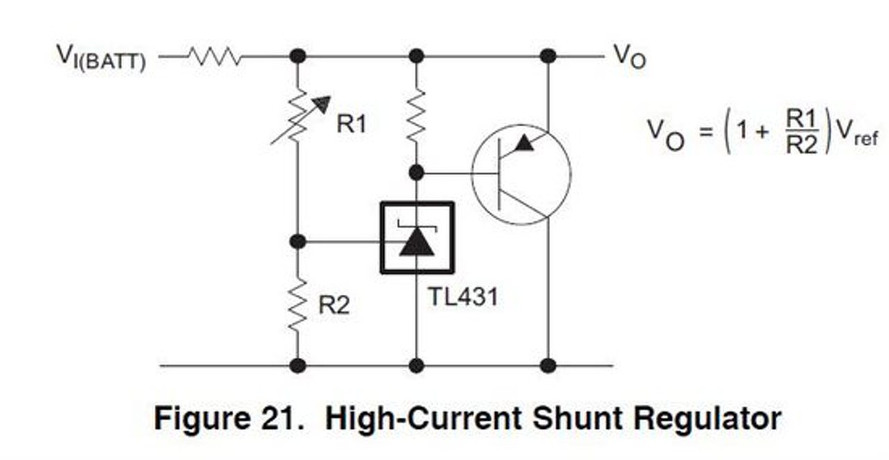

Tegyük fel, rákötök a cellákra egy TL431-alapú áramkört, ami egy ponton behatárol, mintha Zener-dióda lenne. (Másik kép csak elvi szemléltetés, nyilván nem megoldás). A képen látható 40 ohmnál lehet kisebb a Drain-ellenállás, inkább a FET-et lehet használni fűtőeszközként, hűtőbordával. Ez persze nem kapcsolgatással működik, hanem folyamatos kontroll.
Amikor egy cella eléri a feszültségkorlátot, ugyanaz játszódik le, mint szimpla cella töltésénél: az akku árama nem csökken azonnal nullára. Egy lassú folyamatban, egyre több áram jut a FET-re és egyre kevesebb a cellára.
Eközben viszont a többi cella is töltődik, így normális esetben nem kell olyan sokat várni, míg az összfeszültség eléri határt. Mármint nem az általad kitalált, hibás koncepcióról beszélek, hanem a szokásos töltők, normál végfeszültségéről (12,6 V). Emiatt viszont csökkenni fog a főköri töltőáram, így már nem is kell annyit disszipálni.

(#) Signal válasza RoliNyh hozzászólására (») Márc 1, 2017 /
Az IRF9530 Gate-Source küszöbfeszültsége 2-4 V között van, az adatlap szerint. A TL431 katódja saját tapasztalatom szerint leültethető a kívánt szintre, a kapcsolás pedig pofonegyszerű, így működni kellene.
Tranzisztorral pláne, mert ott csak a 0,7-0,8 V B-E feszültséggel kell kalkulálni. De természetesen, szintén a kollektorkörbe kell az ellenállás, nem a lenti rajz szerint. Sőt, a tranzisztor át is veheti teljesen az ellenállás szerepét.
A TL431 tulajdonsága a precíziós komparálási szint, vagyis szinte ideális "Zener-pótlót" lehet vele építeni, ami pontosan ott fog határolni, ahol én akarom.
A Zener-diódával össze sem hasonlítható létrejövő karakterisztika meredeksége és pontossága.
