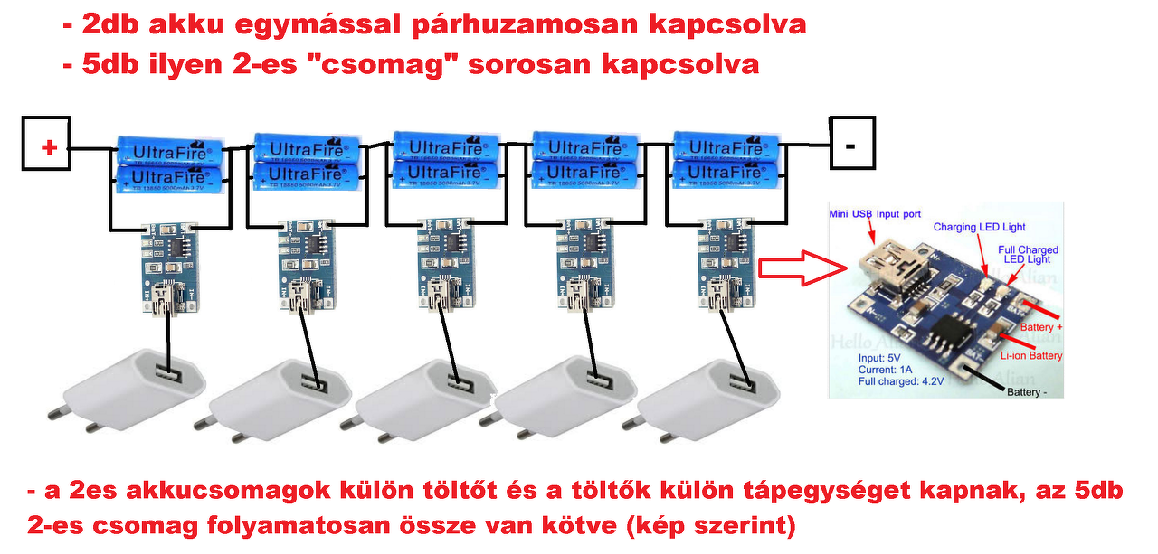

(#) tamasgal válasza zoka hozzászólására (») Márc 5, 2017 /
Azt hogy lehetne kivitelezni ennél, hogy ne kelljen 5 db kis töltő hanem egy komolyabb tápról járatni mindet szerintetek? Nekem 6 db 18650-es feszültségére és teljesítményére volna szükségem kis digi erősítő táplálásához! Köszönöm szépen (a képet pár hozzászólással ezelőttről "loptam")
(#) Kovidivi válasza tamasgal hozzászólására (») Márc 5, 2017 /
Az előző két oldalon erről folyt az eszmecsere. Balansz áramkör kell hozzá. Lapozz vissza!
A problémákat leírom nagyjából: ha több 5V-os tápot használsz, azoknak kell egy doboz, amibe belerakod, a töltő áramkört ajánlott lenne az akksikhoz a legközelebb rakni. Ha az 5V-os tápokhoz rakod a töltőjet, rövid és vastag vezetékkel kösd össze az akksikkal.
Ha fix feszültséggel töltesz, a balanszert el kell valahova helyezned, ahol jól tud hűlni. Valahogy jelezni is kellene, hogy kész a töltés. A töltési feszültség megválasztása nem egyszerű, tizedvoltokat kell beállítani, a balanszert is hozzá kell igazítani. Ilyen balanszert építeni kell, én még nem találkoztam olyannal, amin állítható a közbelépési feszültség nagyasága. Balansz áram helyes megválasztása? Ez akku és tápegység függő.
Őszintén: egyszerűbb, tisztább és korrektebb TP4056-tal felépített töltőt használni. Én 30cm 0.75-ös vezetékkel és 5 pólusú DIN csatlakozóval kötöm össze az akksipakkjaimat a töltővel.

(#) tamasgal válasza Kovidivi hozzászólására (») Márc 5, 2017 /
Köszönöm, közben találtam egy egyszerűbb megoldást: Bővebben: Link Ennél a kapcsolásnál simán le vehetem a sorba kötött akkuk kezdő és végpontjáról a tárolt energiát?
Ez csak túláram védelem és töltöltés védelem. Valószínűleg megszakítja az egész töltést, ha az egyik cella feszültsége 4.28+-0.05V-ra emelkedik. "Ennél a kapcsolásnál simán le vehetem a sorba kötött akkuk kezdő és végpontjáról a tárolt energiát? " - ezt a kérdést nem teljesen értem. Mi korlátozna meg benne? Ha nem akar 15A-nál nagyobb áram folyni, a cellák feszültsége a tartományon belül van, akkor semmi sem korlátoz.
"Ez csak túláram védelem és töltöltés védelem" akkor ez nem ideális megoldás a cellák töltésére?
(#) Signal válasza tamasgal hozzászólására (») Márc 5, 2017 /
Leveheted onnan is, csak azzal kiiktatod a védelmet, mintha nem is lenne. Ezeknél a védelmeknél a töltési és terhelési pont mindig ugyanaz: P+ / P-.
Ne hagyd magad megtéveszteni, eBayen gyakran belefűzik a "charger" szót ezeknél az áramköröknél, ami soha nem volt és nem is lesz töltőáramkör. Csak védelem. Plusz ebben az esetben balanszer is.
A TP4056 paneloknál a galvanikus elválasztást sajnos nem lehet megkerülni, külön tápok kellenek hozzá. Vagy létezik olyan megoldás is, hogy egy trafó, több szekunder tekerccsel, egyenirányító stb., ami még kell ilyenkor.
A trafó lehet a klasszikus vasmagos, vagy SMPS, mindegy ilyen szempontból. De nem hinném, hogy neked célszerű lenne belevágni ilyenbe, csak megemlítettem. Létezik ilyen gyári konstrukció is.

Nagyon köszönöm mindkettőtöknek, akkor a külön kis töltő áramköröket választom és mindegyik elé teszek egy ilyet Bővebben: Link és ezeket gondolom megtálálhatom párhuzamosan kötve mondjuk 12V-al. Vagy mégsem?
Ezek nem izoláltak!
Nem, mert ezek a DC-átalakítók nem adnak galvanikus elválasztást, közös a negatív pont.
Nincs rajta trafó.

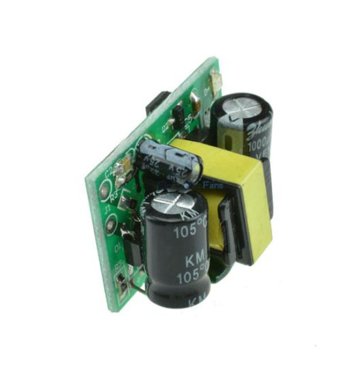

(#) tamasgal hozzászólása Márc 5, 2017 /
Köszönöm szépen, szerintem hagyom az egészet!
Esetleg még ezek szóba jöhetnek Bővebben: Link ? 6 db kb 1.500Ft, ez az összeg még elfogadható! Azt írják izolált a konverter.
Igen, ez rendes trafós tápegység, bár csak 700 mA-es, de a TP-modul is átállítható kisebb áramra, ami alapból 1 A.
Noha én kötöttem már rá olyan dugasztápra, ami 700 mA-es, be is korlátozta magának az áramot, tehát végeredményben működött, nem is egyszer, de talán nem ez a legjobb / legszebb megoldás.

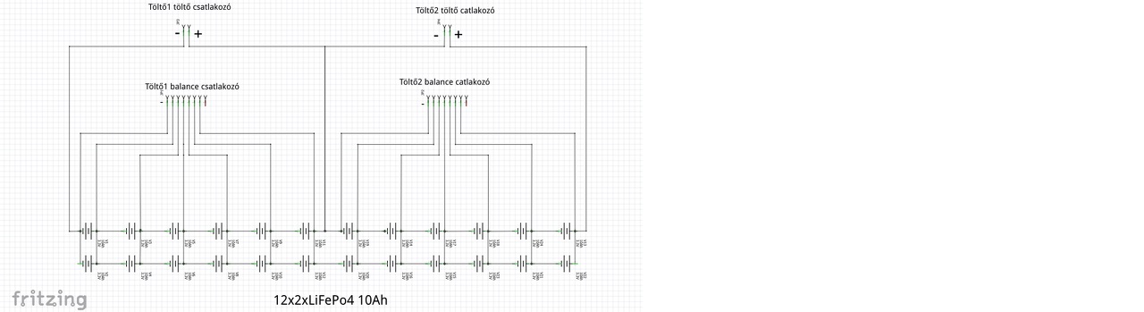

(#) Pityu718 hozzászólása Márc 6, 2017 /
Egy kis elméleti segítségre lenne szükségem.
Van nekem egy elektromos kerékpár akkupakkom, 36V 20Ah, természetesen BMS is van benne.
Lifepo4 cellákból összerakva. Kb. 3 éves. Egy cellapár most ment tönkre benne.
Vettem újat. Beépítés után össze kellene balanszíroznom a többivel, vagy a többit az újal.
Ezt természetesen 20-30 töltésenként meg kellene ismételnem.
A kivezetés részét megoldanám, de a problémám a következő:
12 cellapárom van, de balansz töltöt csak 6 cellapárosat találok.
Találtam dupla töltőket, de azok elvileg két különálló max 6 cellás akkupakk töltésére valók.
A kérdésem az lenne, vajon az alábbi bekötésben ezek a töltők működnének-e?
Esetleg egy dupla töltöt vegyek, vagy két különálló 6 cellásat?
Előre is köszönöm a válaszokat.
(#) Signal válasza Pityu718 hozzászólására (») Márc 6, 2017 / 1
Azt talán nem kell mondani, hogy a két töltő táplálása nem lehet közös, hanem két különálló dugasztáp vagy hasonló táp szükséges, ami a galvanikus elválasztást biztosítja.
Nem lehet védőföldes dugóval ellátott (pl. laptoptáp) sem, mert azoknál a védőföldet átkötik a kimenet negatív pontjára --> zárlat.
Dupla töltőnél is attól függ, hogy van-e ilyen belső elválasztása (dupla szekunder tekercs).
Némi kompromisszum árán úgy is lehetne, hogy 1 db töltővel előbb az egyik felét, utána a másik felét elrendezni. Csak úgy több időt igényel

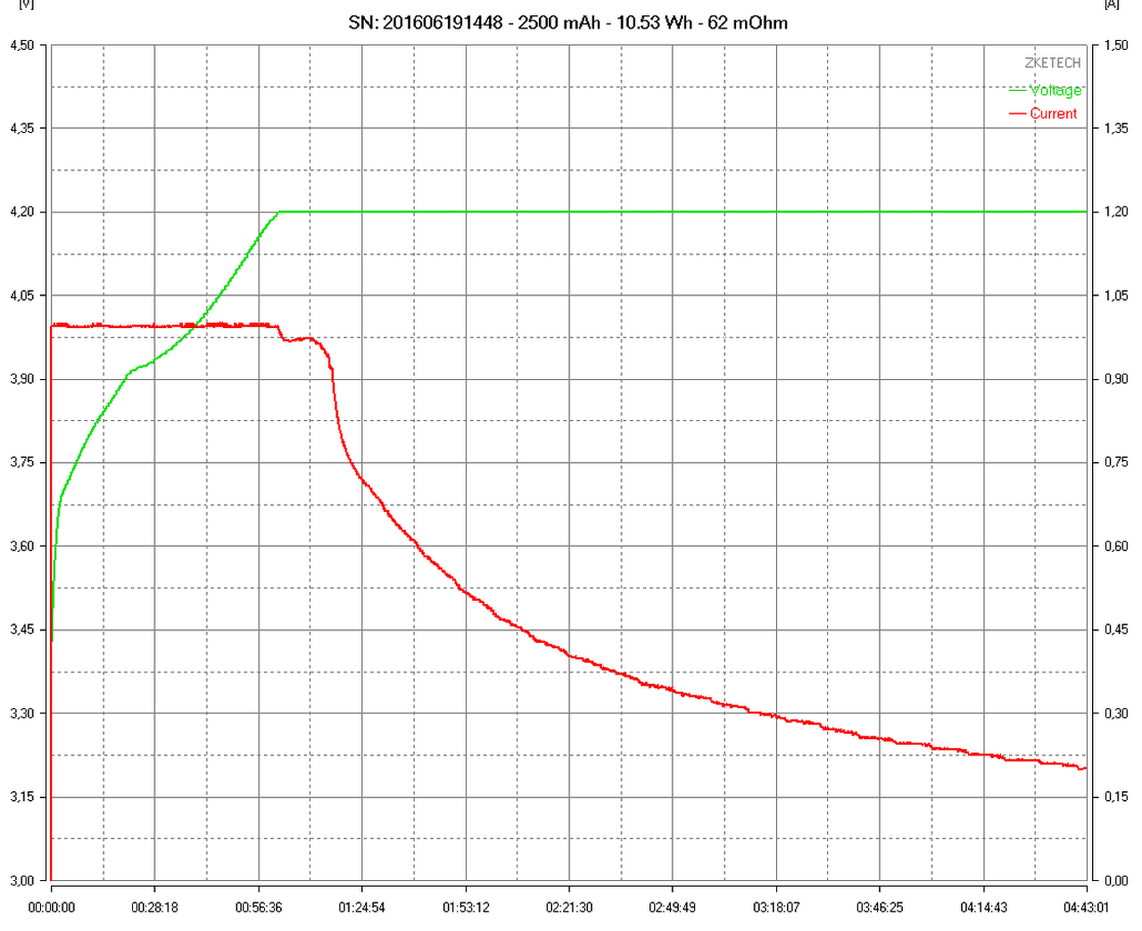

(#) Signal válasza Kovidivi hozzászólására (») Márc 6, 2017 /
Itt volt a topikban egy valós görbe. Gyakorlatilag negyedóra után kezd jobban esni az áram, de még az utána következő is mind szükséges ahhoz, hogy az akku telítődjön, vagyis ritkábban kelljen tölteni.
Meg lehetne mérni a kapacitást, hogy mennyivel ad le kevesebbet, enélkül.
Szerintem ez nem precizitás kérdése (a használhatóságot befolyásolja, ha gyakrabban kell tölteni), ugyanakkor más szempontból esetleg bonyolódik a dolog. Mire gondolok:
