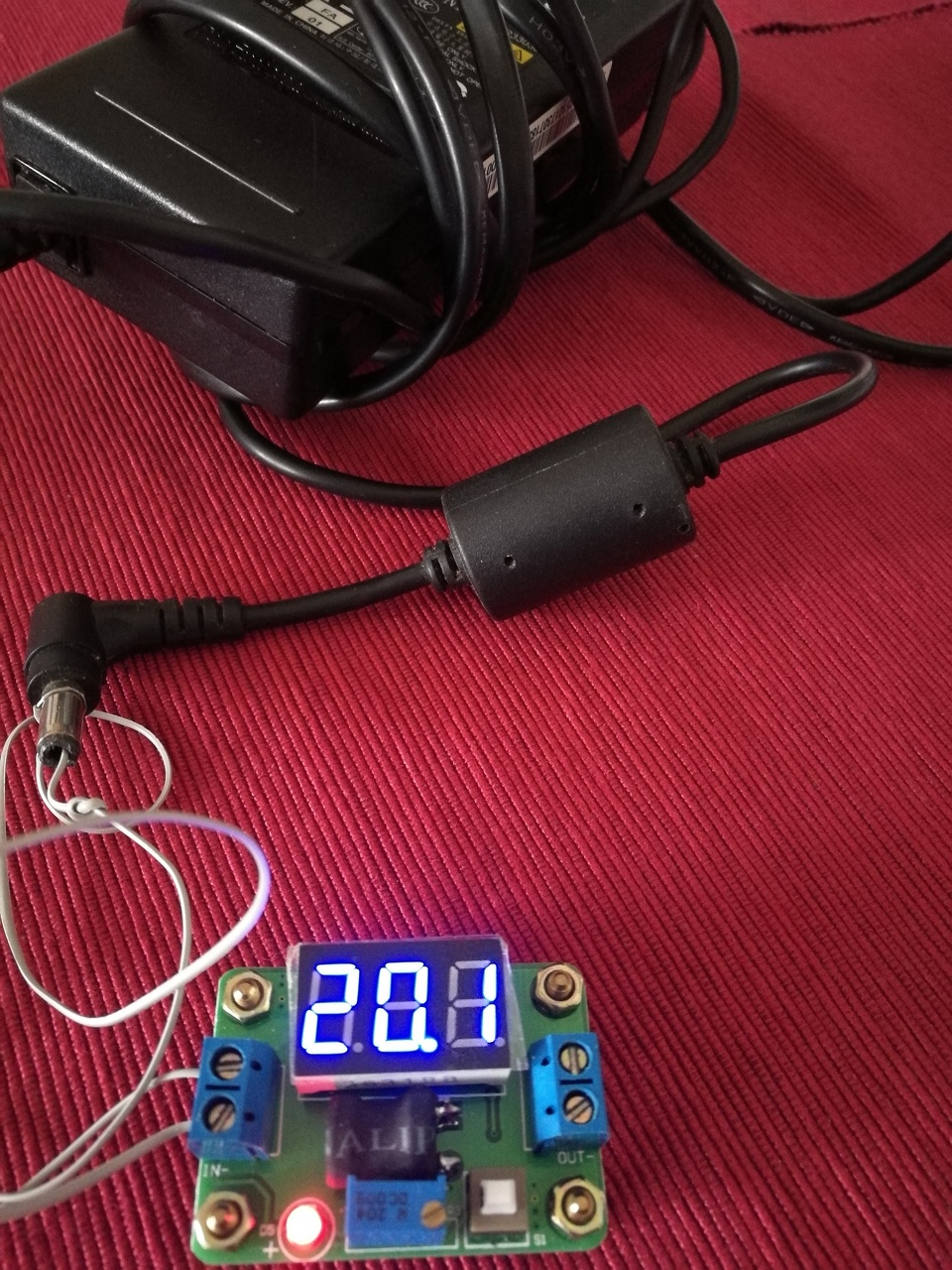

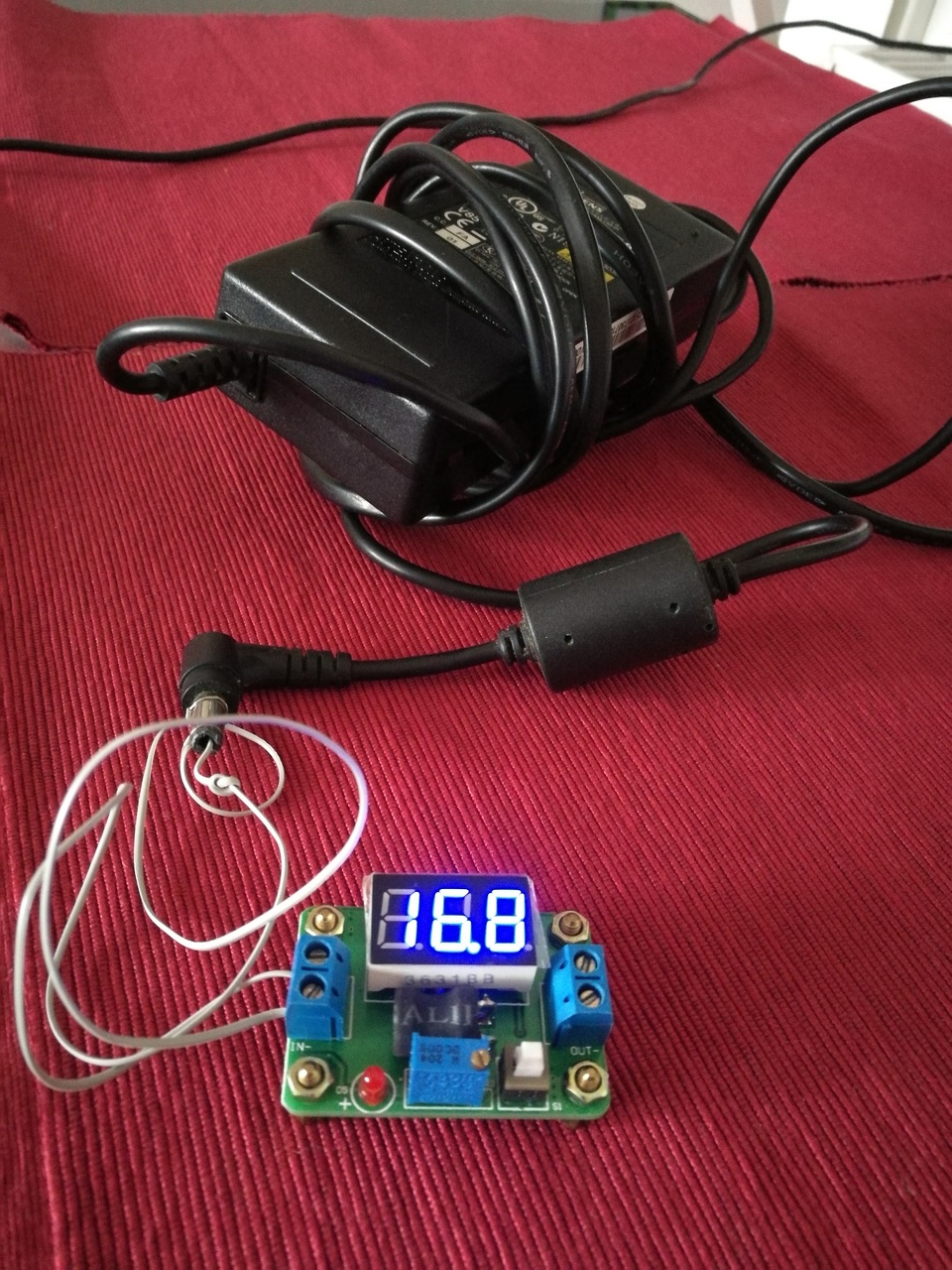

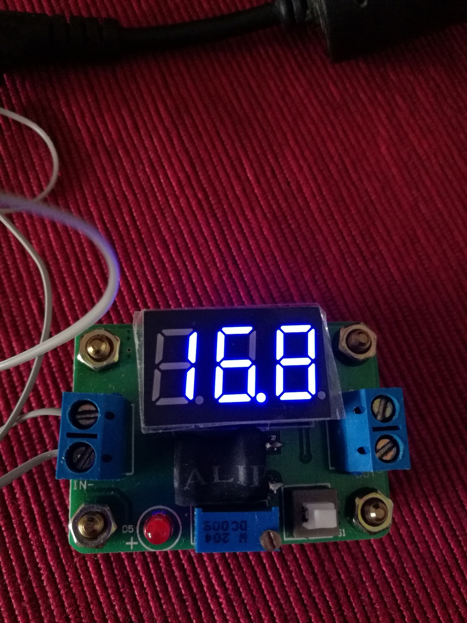

Van egy ilyen adapterem Adapter 20V 4,5A,ez megfelelő lenne a töltésre?,és van egy ilyen Converter ,mennyire kellene állítani a töltést? 16.8V ?
A töltő +; - ra megy rá a 16,8V és ennyi? Az akkuőr az milyen? (milyen néven keressem a Ebay-on? azt hova kellene kötni? esetleg egy rajz?
(#) Kovidivi válasza vladcepes hozzászólására (») Szept 17, 2017 /
20V-ból 16.8V-ot készíteni majdnem necces. Nézd meg a konvertered volt drop-ját, mennyi kell neki minimum. Akkuőr: ebay battery protection board. Elvileg csak rárakod a 16.8V-ot, és tölt. Bontottak a celláid? Nem neked van az a cellád, amiknek nem tudod a pontos kapacitását? Mert ha az egyik belőlük rossz (csökkent kapacitású), te 1A-rel töltesz, miközben 60mA-rel balanszolsz, 940mA-t fog kapni a gyenge cella, védelem nélkül melegedés lesz a vége, védelemmel csak lekapcsol a töltés. A teljes akkupakk kapacitását a leggyengébb fogja meghatározni.
(#) vladcepes válasza Kovidivi hozzászólására (») Szept 17, 2017 /
Köszi! 4.5V-24V ebből csinál 0.93-20V 2A(max) 20W (max) Ezek a cellák vadi ujjak, nyilván nem tudja azt ami rá van írva,de ha 2200mAh tud akkor az már jó
" battery protection board" így kerestem,de hiszen így azt dobja be nekem amit én is rendeltem töltő néven linkeltem be egyel feljebb.
(#) martin96 válasza vladcepes hozzászólására (») Szept 17, 2017 /
Ez nem lesz jó, nincs benne áramgenerátor. Ha egy félig lemerült akksit teszel rá, ez megpróbál annyi áramot kiadni, hogy elérje a 16.8V-ot, amitől szinte biztos, hogy tönkre fog menni.
