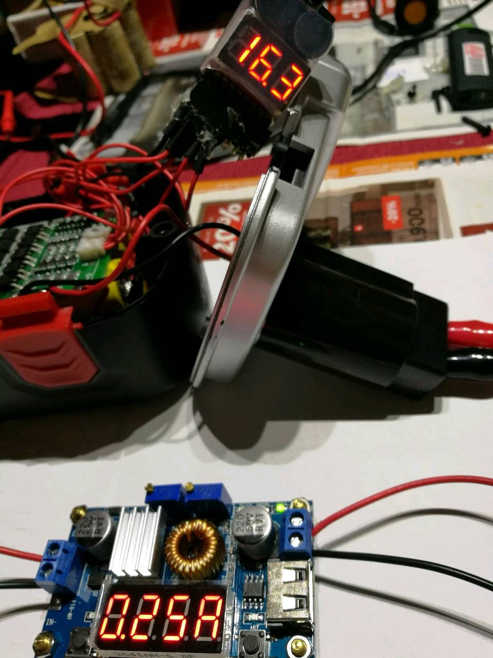

(#) vladcepes hozzászólása Okt 20, 2017 /
Sziasztok! Beraktam a Bms-t,megmértem a kijövetelnél ott a 14.5 V ,ha rádugom a gépre nem inditja.

(#) KTobi válasza vladcepes hozzászólására (») Okt 20, 2017 /
Kösd be az akkucellákat a terhelésfigyelőre(kimenetkapcsoló) ne csak a balancerra.

(#) vladcepes válasza Pafi hozzászólására (») Okt 20, 2017 /
Köszönöm! Közbe már bekötöttem de akkor ez karcsú vezeték. Akkor ezért csinált olyat hogy egy fél fordulatot pörgetett aztán annyi? Akkor holnap cserélem. A töltönél 16.4 V ot állítottam, az Áramot nem tudtam felyjebb,lejebb húzni. Elöször 0.50A val töltött,most 0.23A nál van.
A 0.36P az mit jelent?
Köszönöm a választ!
(#) Pafi válasza vladcepes hozzászólására (») Okt 21, 2017 /
A fél fordulat utáni leállást kis valószínűséggel okozza a vékony vezeték. Inkább valami rosszul van bekötve, hibás egy cella, le van merülve, ilyesmi.

Engem a 4,89 V aggasztana a figyelőn.

(#) sanyikiraly válasza vladcepes hozzászólására (») Okt 21, 2017 /
Szerintem ezekkel a feszültségekkel nincs gond, csak a cellákból kivehető maximális áram kicsi. A kezdeti "fél fordulatot megy és aztán megáll" jelenséget az elektronika túlmerülés elleni védelme okozza, mert a kezdeti nagy áramigénye a motornak annyira megrángatja a kis árammal terhelhető cellák feszültségét, hogy az elektronika merültnek látja és letilt. Ha úgy van ahogy leírtam akkor ha nagyon lassan indítod a fúrót nem fog letiltani, de ezek a cellák nem szerszámgépbe valók. A nagy áramú cellákkal nincs ilyen gond.
