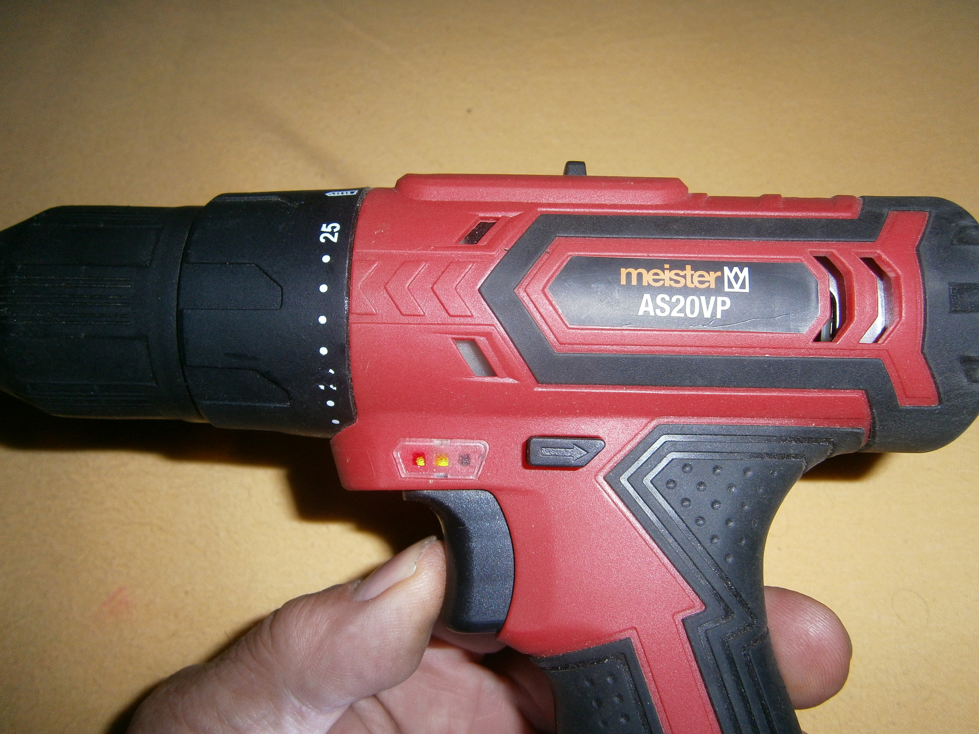

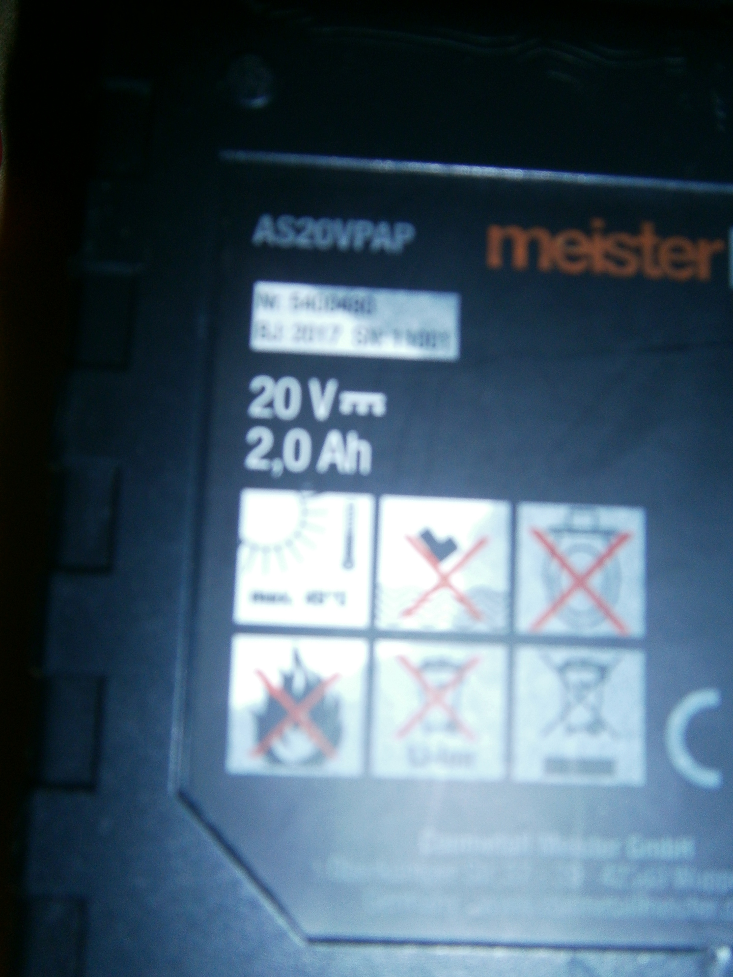

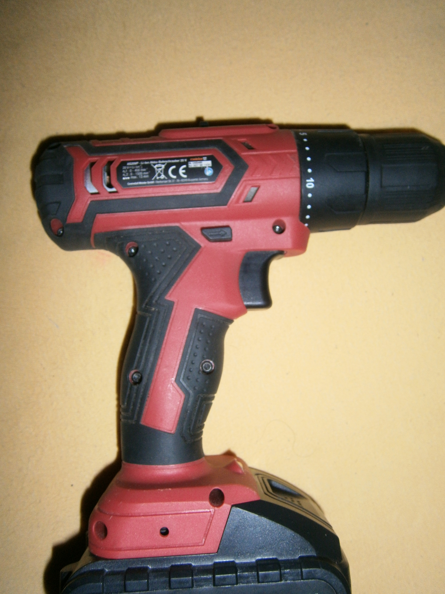

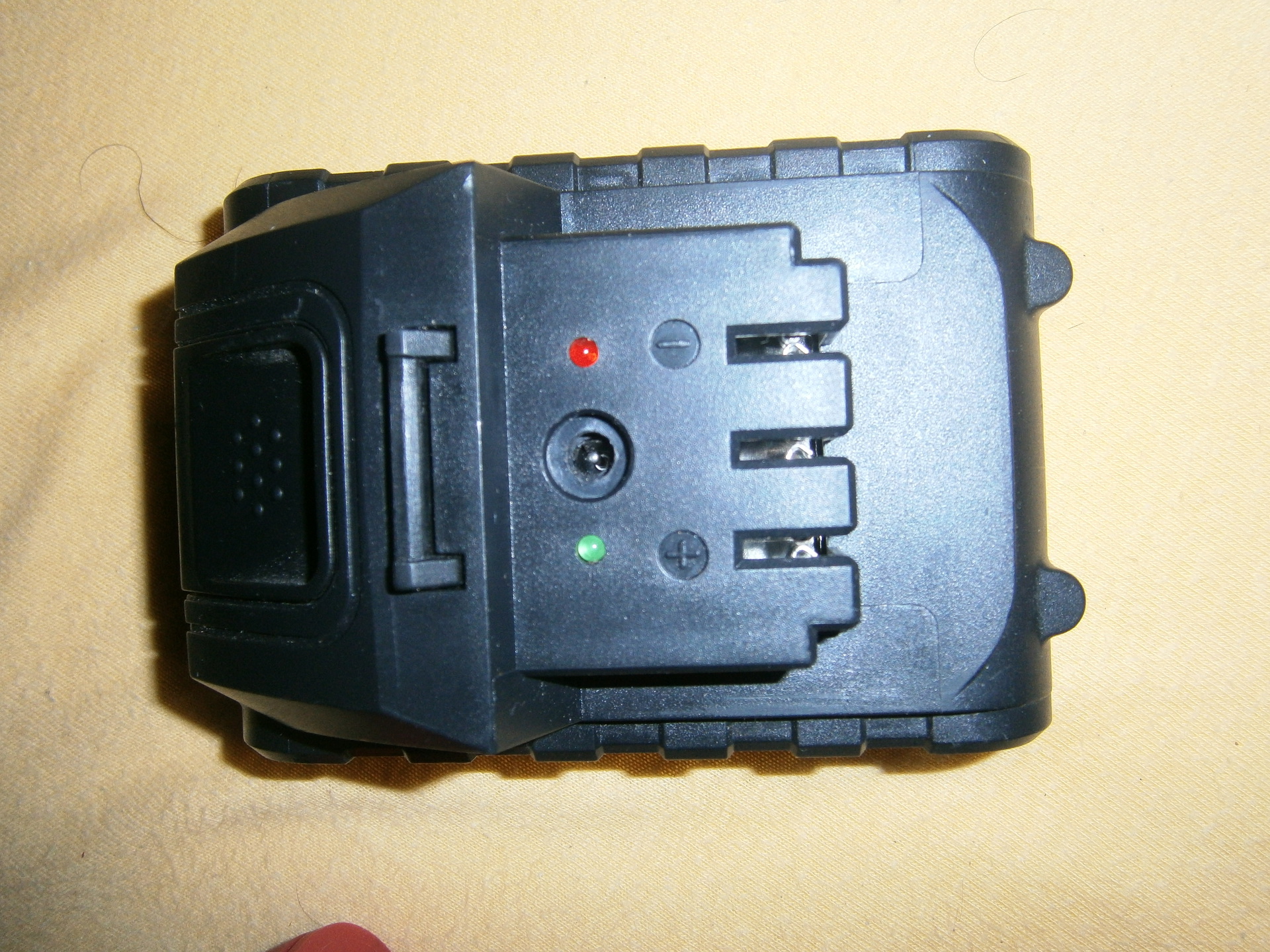

Segítséget szeretnék kérni, adott egy MEISTER AS20VP típusú li-ion akkus fúrógép, akku 20v/2,0Ah-ás sajnos nincs hozzá töltöm, olcsó de biztonságos megoldással milyen töltőt kellene beszereznem? Hol és kb mennyiért vehető?
