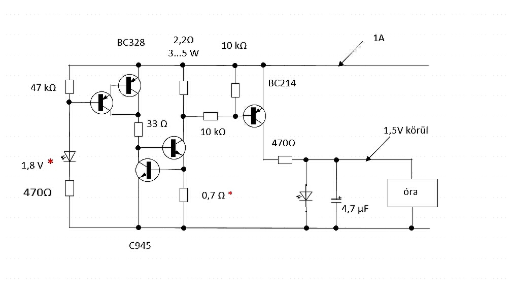

Üdv! összedobsz egy délután egy primitív kapacitásmérőt, ami ha nem is hiteles, de mivel egyforma körülmények közt mér, összehasonlításra kitűnő.
Egyenként feltöltöm őket egy ilyen modullal. Azután áthelyezem az általam készített kisütő áramkörbe. Az időt ráírom. Belső ellenállást nem mér.
Befejezés képen beleépítem a töltőt és az átkapcsolót. Egyszer.
Az 1,8 V-os LED referenciát egy zöld adta, hogy a kisütés 28V körül legyen. (Oda sikerült.) Az áram generátor ellenállásával állítottam be összes terhelésnek 1 A-t. A ág. tranzisztora 3A-es BD. Ez mind bontott ház körüli. Az órát még régebben vettem 250 Ft.
Az óra addig megy, ameddig a kisütés.

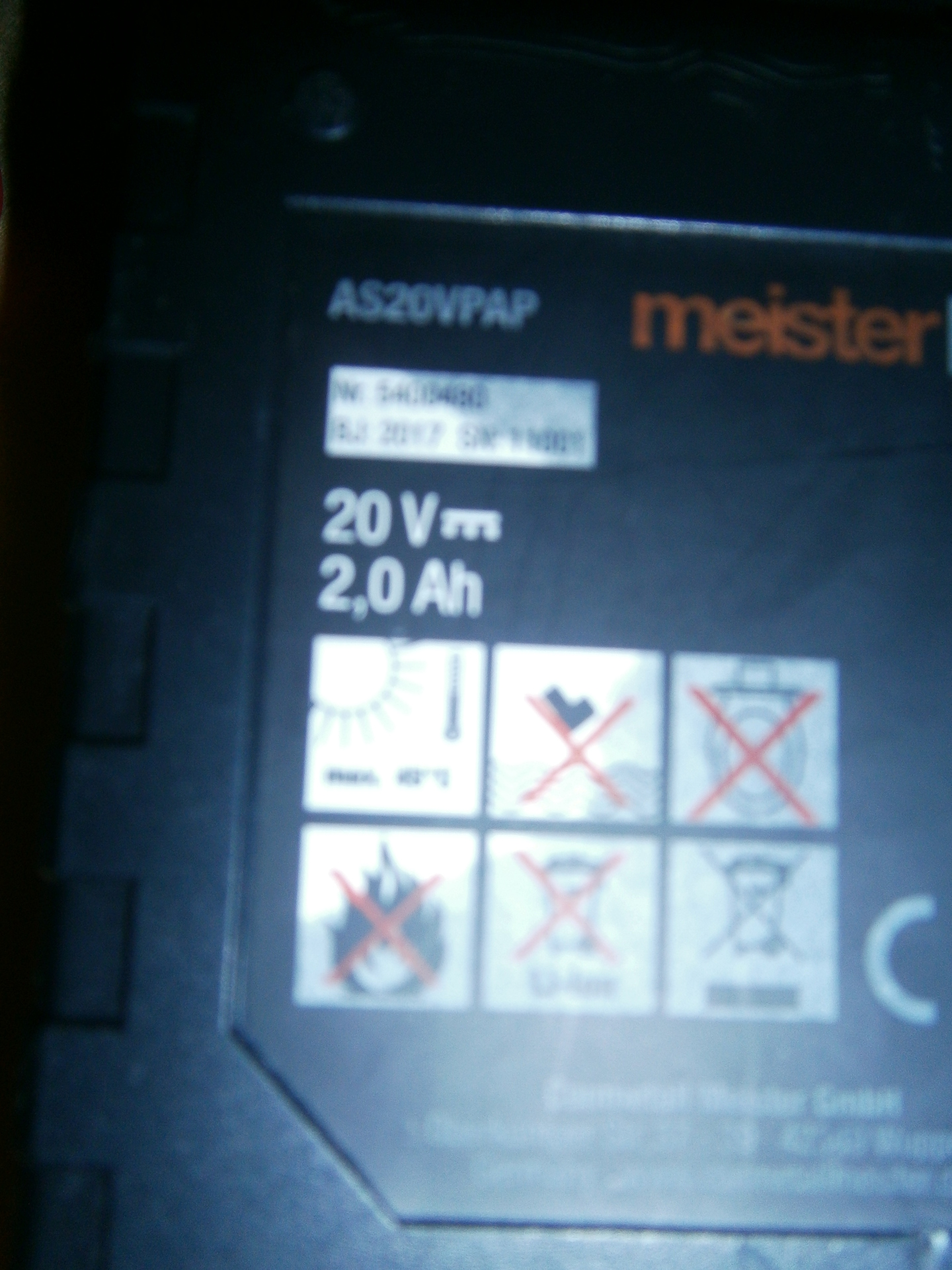

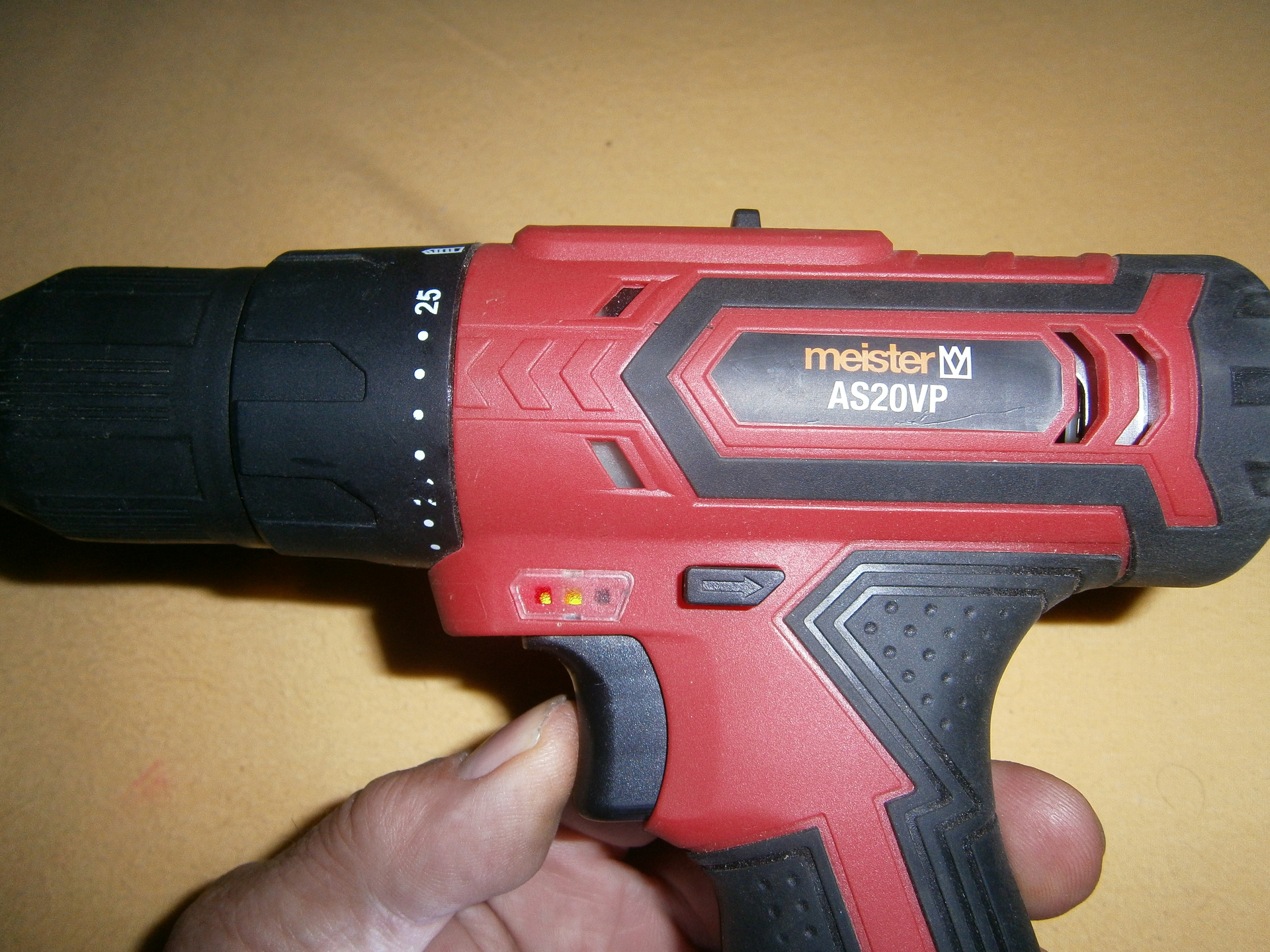

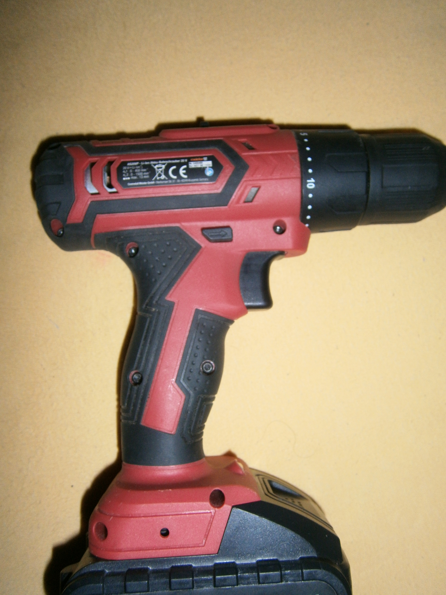

Segítséget szeretnék kérni, adott egy MEISTER AS20VP típusú li-ion akkus fúrógép, akku 20v/2,0Ah-ás sajnos nincs hozzá töltöm, olcsó de biztonságos megoldással milyen töltőt kellene beszereznem? Hol és kb mennyiért vehető?

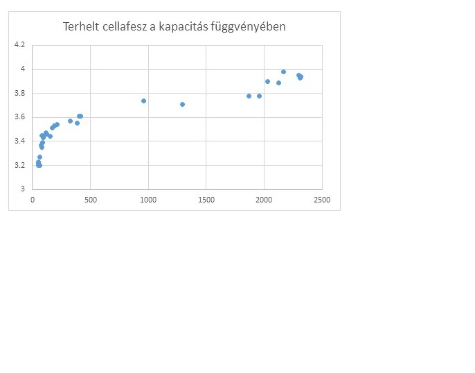

(#) bbalazs_ hozzászólása Okt 25, 2019 /
Urak, csak nem hagyott nyugodni a kapacitásmérés. Közel 40db akkut feltöltöttem, mérőműszerrel kapacitást mértem egyenként, utána újból feltöltöttem.
Konstruáltam egy, az autóakksik kisütővillájához hasonló cuccot, ami tulajdonképpen a multiméter két mérőcsúcsa közé forrasztott 1 Ohmos spirál huzalellenállás.
A feltöltött telepekre rátettem és háromig számoltam, majd a kijelzett értéket ráírtam a cellára, a kapacitás mellé. Ahogy a görbén látszik, durva saccolásra alkalmas a módszer, finomabb kapacitásmegállapításra nem. Azonban amire nekem kell, tehát hogy megállapítsam egy telepről, hogy melyik cella gyengélkedik, alkalmasnak látszik.
(#) Kovidivi válasza bbalazs_ hozzászólására (») Okt 26, 2019 /
A mérési módszered nem rossz, csak vele nem kapacitást, hanem a belső ellenállást tudod megállapítani. Úgy kellene mérned, hogy először terhelés nélkül megméred a cella feszültségét, majd a terheléssel is, a két feszültség különbségét pedig felírod a cellára. Minél kisebb ez az érték, annál jobb a cella. Ha akarod, át is számíthatod belső ellenállásra, ha tudod, mekkora áram folyik. Ha relatív pontos értéket akarsz kapni, akkor minden cellának azonos feszültségen kell lennie. Így meg tudod állapítani, hogy melyik cellát, mekkora árammal tudod terhelni. Ami nagyon ejti a feszültségét, az sajnos már nem lesz jó csavarbehajtóba vagy e-bike akksipakkjába. A kapacitás mérés pedig egy teljesen más paramétere egy akksinak, mint a belső ellenállás, de ezzel a kettővel már szinte mindent tudsz az akksiról!
Egyébként kapacitást "mérni" pár mp. alatt fizikai képtelenség. Csak, ha a teljesen feltöltött akksit teljesen lemeríted. Az autószerelő műhelyekben használt terhelő villa is a belső ellenállását "méri" az akksinak. Ha már nem terhelhető, csere. Teljesen mindegy a kapacitása, az indítózás olyan kicsi ideig tart, hogy egy sokkal kisebb kapacitású akksi is elegendő lenne, ha tudná a szükséges áramot. Csak ugye a kivehető áram nagysága összefüggésben van az akksi méretével.

(#) bbalazs_ válasza Kovidivi hozzászólására (») Okt 26, 2019 /
Köszönöm a kiegészítést, el fogok mélyedni a témában alaposabban.

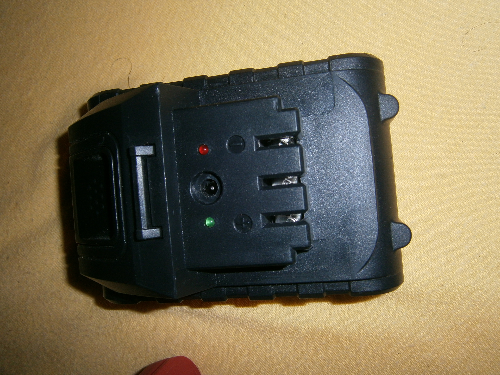

(#) zozizi hozzászólása Nov 3, 2019 /
Azt szeretném kérdezni tőletek, hogy a fotókon látható változtatás hajtanán végre. Hogy alakítsam át a régi /nicd/ töltőt, hogy tölthető legyen vele ez a li-ion akkupakk. Egyáltalán lehetséges?
(#) bbalazs_ válasza zozizi hozzászólására (») Nov 3, 2019 /
Lehetségesnek lehetséges, csak nem szabad. Tűzveszélyes.
Li-ion akksihoz Li-ion töltő kell, amiben benne vannak a védelmek.

(#) Kovidivi válasza zozizi hozzászólására (») Nov 4, 2019 /
Van az akkupakkban BMS? Mert ha nincs, akkor szedheted szét ismét. Másik lehetőség, hogy a sorosan kapcsolt cellákra egy balanszer kábelt forrasztasz (valahova el kell dugnod...), és akkor töltheted az akkupakkot egy szabvány Lipo töltővel, a cellákat egyesével figyelve, és balanszálva. Minden más megoldás veszélyes.
