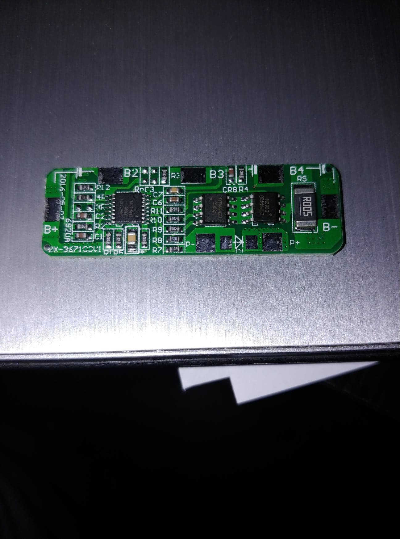

(#) D_Zsolt hozzászólása Nov 6, 2019 /
Vettem egy BMS-t, ezt.
A képen pont fordítva van a cellák bekötése, mint a szitázáson. A szitázás szerint kötöttem be és nincs a ki/bemeneten semmilyen feszültség, gondolom az eladó képe lehet a helyes. Tönkremehetett a BMS ettől illetve jól gondolom, hogy rosszul van szitázva?
(#) lelkes amatőr válasza D_Zsolt hozzászólására (») Nov 6, 2019 /
Szerintem a fotó szerinti bekötés jó. ( a két kép csak *hasonlít* egymásra, de nem ugyanaz).
Kapcsolj rá a bemenetre töltőfeszültséget néhány 10 mA korláttal, utána nézd meg, hogy van-e kimeneti feszültség.
(#) pipi válasza D_Zsolt hozzászólására (») Nov 6, 2019 /
Az eladó oldalán az első kép eltér a többitől. Nyilván a szitázás a jó.
Az első képen a bekötés az arra fajta panelhoz igaz.
(#) D_Zsolt válasza pipi hozzászólására (») Nov 6, 2019 /
Akkor jól forrasztottam össze, én is úgy gondoltam, hogy a szitázásnak kell helyesnek lennie. Az akkuk feszültsége össze is adódik ha a B+ és B- között mérek, de a P pontokon semmi nem jön ki, illetve nem is tölti fel sem. Rendelek másikat
(#) Kovidivi válasza D_Zsolt hozzászólására (») Nov 7, 2019 1 /
Inkább csináld azt, amit ajánlottak neked. Köss a töltés bemenetre feszültséget, mintha töltenéd az akksikat!
(#) D_Zsolt válasza Kovidivi hozzászólására (») Nov 7, 2019 /
Csináltam, semmi Se ki, se be! Igaz, akkuk nélkül nem próbáltam. Viszont fogyasztja az akkukat, tegnap még majdnem 14V volt (13,8x) az össz feszültség, mára leesett 10,14V-ra.
(#) Epu2 válasza D_Zsolt hozzászólására (») Nov 7, 2019 /
Annak annyi.
(#) D_Zsolt válasza Epu2 hozzászólására (») Nov 7, 2019 /
Ez lett volna az első BMS amit beépítek
Sajnos erre gondolok én is, hogy már hibásan érkezett, hacsak nincs valami ami az összeszerelésnél az én hibám volt! Az akkuk sorba voltak kötve és a panelt egyesével forrasztottam a negatívtól a pozitív felé. Rögtön mértem és a P pontokon semmi, a B+- között pedig a várt fesz
(#) Atis57 válasza D_Zsolt hozzászólására (») Nov 7, 2019 /
Eddig elég sok kinai BMS-t vettem mind jó volt .
Ha rákötötted az akkukat-- helyesen!---
Kelhozzá egy töltő feszültség 1-2Val magasabb mint az akkuké , s máris működik.
A BMS is fogyaszt 2.-10mA-t tehát az Ah től függöen 1hét-1 hónap alatt lemeriti az akkut.
S vannak rossz akkuk is! Amelyiket magára hagyva az asztalon -- 1 hét alatt esik a feszültsége
akár 0,1V-t is ! Azt nem kell ilyen sorba bekötni....... .
Tehát szed szét , s válogassál.....
(#) D_Zsolt válasza Atis57 hozzászólására (») Nov 7, 2019 /
Válogatott akkuk, igaz használtak, de teszteltek és töltöttek! Ezeket a darabokat még nem használtam, de jól tartották a feszültséget üresjáratban. Van itthon új is 50db a lányom kerékpárjához amiből nem kell mind, csak az 50 került annyiba, hogy gondoltam jó lesz tartaléknak a maradék (az a bms is megjött, de gondoltam előbb gyakorlok a kicsin). Kipróbálom abból 4-el is, de inkább arra gyanakszom, hogy valamit benéztem, bár követtem a szitázást és fordított feszt nem kapott. Van valami ami furcsa, de előbb még mérek (ha hazaérek), aztán kérdezek itt vagy ha rájövök, akkor leírom, hogy mit találtam
