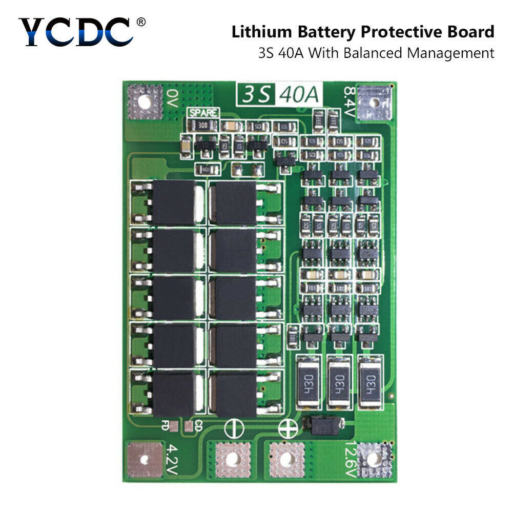

(#) Kovidivi hozzászólása Aug 29, 2020 /
Hello.
Ha egy BMS-nél a C- (töltés) és a P- (terhelés) külön ki van vezetve, de nekem egy vezetéken történik a töltés/merítés, akkor vajon összeköthetem a C- -t és a P- -t? Nem csak töltésről van szó, hanem regeneratív fékezésről is... A másik kérdés, hogy vajon fel van-e készítve a P- kimenet a visszatáplálós fékezésre, mert azt biztosan nem fogom leválasztani. Tele akksinál ha gurulok le a dombon, lehetséges, hogy túltölti az akksit? A BMS-nek nincs típusazonosítója. 10S 35A.
Az eladónak pont van olyan verziója is, ahol nincs szétválasztva a C- és P-, már látom, hogy azt kellett volna rendeltem... Itt van, a panel hasonló, mindjárt ránézek, hátha látszik mit kell változtatnom: Bővebben: Link. 35A helyett csak 20A-t tud.
Köszi.
A hozzászólás módosítva: Aug 29, 2020
(#) Kovidivi válasza Kovidivi hozzászólására (») Aug 29, 2020 /
Az egyetlen különbség a nyák hátulján az FK és TK feliratnál levő rövidzár helyzete. Szerintem szerencsém volt, a nyák átalakítható egyikből a másikba. Bővebben: Link
