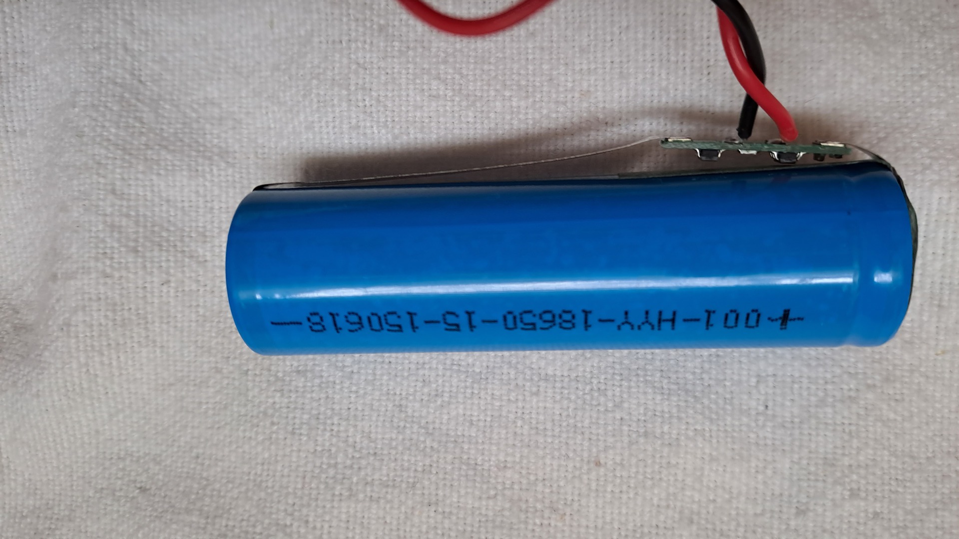

Van egy lithium akkum ami sanszos, hogy tönkrement mivel nem akar feltöltödni. Ezt akarom kicserélni egy újra de van egy kis gond. Rá van ponthegesztve egy lemezke amin van egy miniatűr nyák. Ezt is át akarom rakni az új aksira de nincs itthon ponthegesztőm, nem akarok csinálni mikróhullámútrafóból, és nem is akarok bérelni mivel csak ennek az egy akksi cseréjéhez kéne. Szerintetek van valami egyszerü megoldás ami elég jó lenne a lemezke átrakására? Illetve az új aksi 3000mAh-s a régi meg csak 1500mAh-s de gondolom itt csak a töltési idő fog változni nem?
(#) Suba53 válasza Jonni hozzászólására (») Aug 7, 2023 /
Elég jól forrasztható ezeknek az akkuknak a háza.
Én egy pár hasonló akku pozitív pólusának a közepére forrasztottam M2,5-ös anyát, mert vannak olyan foglalatok, amikben a pozitív pólus süllyesztett, és a lapos felületű akku nem érintkezik. Csak az a lényeg, hogy relatíve gyorsan kell forrasztani, hogy ne hevüljön nagyon fel az egész akku. De nagyon jól nedvesíti az ón, úgy hogy ez simán megy.
Amúgy biztos, hogy az akku rossz, és nem a kis panel? Rá tudsz applikálni töltőt a panel megkerülésével is, és akkor kiderül.
Az akku kapcsain direkt mérve megvan a feszültség?

(#) elektrorudi válasza Jonni hozzászólására (») Aug 7, 2023 /
Forrfül hegesztést is vállalnak. Bővebben: Link

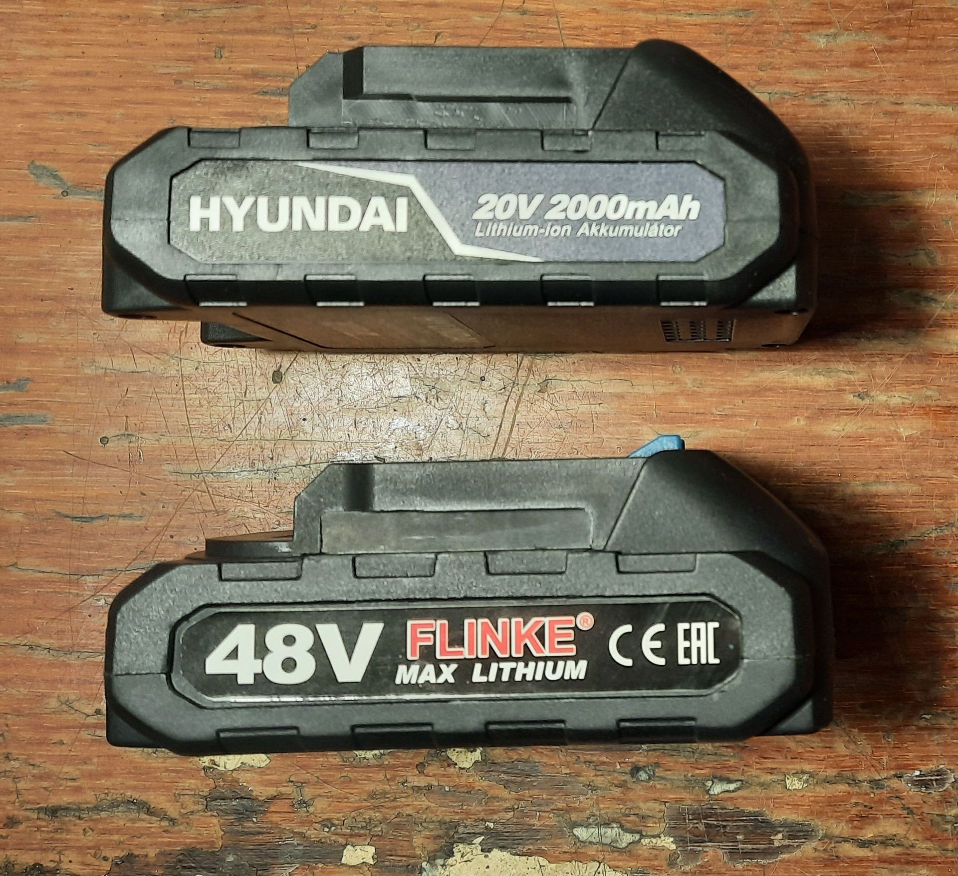

(#) Suba53 válasza winetou hozzászólására (») Szept 9, 2023 /
Ezt láttam. A Lidl-ben szokott lenni évente egyszer-kétszer, jóval kedvezőbb áron.
Sajnos lemaradtam róla. Nem vagyok nagy fanyűvő, apróbb munkákhoz kellene, így egy olcsóbbat keresek, amihez esetleg jók a 20V-os egyszerű akkuk is.
Olyanok, mint ezek: ( A 48V kamu, az is 20V-os )

(#) uniman válasza Suba53 hozzászólására (») Szept 9, 2023 /
Ehhez jó lehet az akkud: 8000..de érte kell menni.
(#) Suba53 válasza uniman hozzászólására (») Szept 9, 2023 /
Nem biztos. Nem találtam róla olyan fotót, ahol látszana közelről az akku része.
A másik meg, hogy Bp-i Praktikerben nincs egy darab se.
(#) csjoki válasza Suba53 hozzászólására (») Szept 10, 2023 /
Szia! A 48V tipust jelent.
