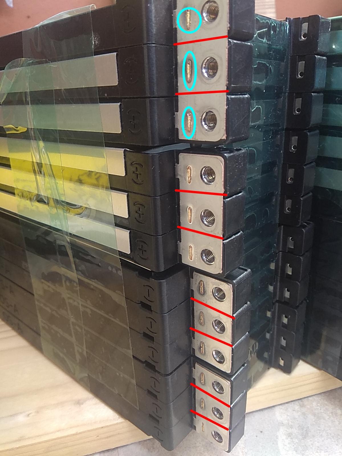

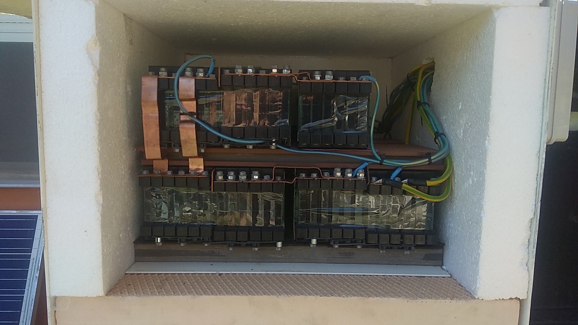

(#) 444Tibi válasza uniman hozzászólására (») Nov 17, 2023 /
Köszönöm a kedvességed, Mikrosilver nekem sok újat nem mondott ebben a témában, én ilyenből 6P/7S 25,2V/360Ah 9kWh-al élek együtt 8 hónapja.
(#) uniman válasza 444Tibi hozzászólására (») Nov 17, 2023 /
De ugye ezek nem voltak "ultrahanggal összehegesztve" ? Azaz szétszedhetők cellákra, vagy nem?
De igen. És nem Hármasával, azaz 3,6V/3P azaz 180Ah alapegységre bontható. Az enyém.
Ezért írtam előbb hogyha ilyet vesz valaki, a kocsiba 98 darab 3P egység van, azaz 98*3=294 cella összesen.
a 98S bontható de csak 3P-ig vagyis szétszedhető 98 darab 3P-re de tovább, 1 celláig már nagyon macerás.
Türelemmel szét lehet fűrészelni de inkább ne.
Ilyenek a 3P alapegységek, pirossal jelölt helyeken kell fűrészelni de óvatosan mert a cella bekötése egy vékony fóliaszerű lemezke, ha kiszakad a cella kuka mivel forrasztani lehetetlen. Hacsak el nem száll a mutatvány közben. Kékkel karikázva a réztömbbe behegesztés.
A hozzászólás módosítva: Nov 17, 2023
