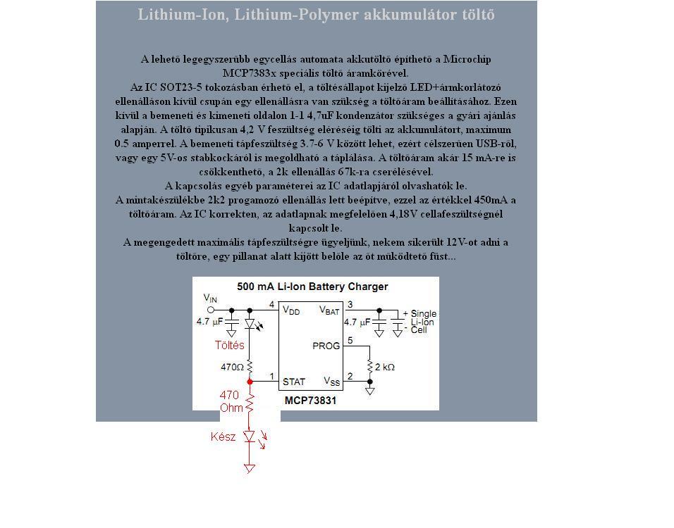

(#) jointsilver36 válasza nedudgi hozzászólására (») Jan 26, 2014 /
Helló!Érdeklődnék,hogy ezzel a kapcsolással lehetne e tölteni két db 3,7 voltos 700 ma aksit amik sorba vannak kötve.Illetve mit kell változtatni a kapcsoláson h erre jó legyen.Mekkora tápfeszület amit lehet ráadni.
Előre is köszi

(#) gerenk válasza jointsilver36 hozzászólására (») Jan 26, 2014 /
Az csak egy cellára készült, két cellás töltőhöz más IC kell, pl ez.
