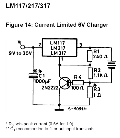

Na mindegy, ha van a fiók mélyén LM317, 2N2222, meg pár ellenállás, rakd össze a töltőt, de az akkukat takard le valamivel, nehogy szétdurranjanak...

(#) soda hozzászólása Jan 8, 2009 /
Összeraktam ezt a töltőt:
Li-Ion töltő
Az akku, amit tölteni kell, az egy 18V Li-Ion akku csomag. Van benne elektronika, de az csak a balancer.. A töltést kívülről kell megoldani hozzá (fúrógép akku) A kapcsolást összerakta, be is állítottam, fel is tölti, de a töltés végén nem tudom rávenni, hogy ki is kapcsoljon.. Az akku kb. 30mA környékén van feltöltve, de az áramfigyelő részt nem tudom úgy belőni, hogy el is engedjen a relé. Értelemszerűen, mivel 20,5 a töltőfesz (ilyenkor valóban 4,1V/cella, ellenőriztem) a betáp 30V körül van (HP nyomtató tápja) Az 1Ohm nálam 3*0,27ohm sorban, ilyenkor még a feszültség a kimeneti kapcsokon nem mászik. Ha megnövelem, mászik a terhelés függvényében, igaz, tized voltokat, de LiIon esetben az sok..
Ha a töltőáram leesik, lassan a töltés vége fele, a relé nem enged el, sőt ha az akkut lehúzom, akkor is behúzva marad, pedig akkor teljes szakadás van..
Ha nagy árammal terhelem, és azt húzom le, azonnal lekapcsol.. így megy rendesen..
szerintetek mit kellene tenni, hogy ha szépen lassan csökken a terhelő áram, le is kapcsoljon?
köszi!
(#) KTobi válasza soda hozzászólására (») Jan 8, 2009 /
Mérd meg, hogy a Q2 vagyis T2es tranzisztor Bázis-Emiter feszültsége mennyi, mikor leesik 30mAra a töltőáram. Ez 0,6V alatti, kellene, hogy legyen. Mivel, valószínűleg, ennyi vagy több, ezért engedi tovább a töltést. Az R3 ellenállást növelését ajánlanám javításnak. Cseréld ki kétszeresére. Ez kellene, hogy segítsen. Az a baj, hogy kétszeres a tápfeszültség, így rossz a bázisfeszültség stabilitásáért felelős R4 VR2 R3 felső és R7 alsó tagból képzett osztó.
Ha valami nem érthető, van újabb gond, csak kérdezz.
Te más akkuhoz használod, kicsit át kell alakítani. A töltőáram megfelelő kezdetben?
(#) soda válasza KTobi hozzászólására (») Jan 8, 2009 /
igen, az áram megfelelő, a HP táp áramgenerátorként viselkedik, 1A felett korlátoz.. így 1A fölé sose megy a töltő áram.. Ha az akku már ennél kevesebbet akar, akkor az LM317 már működik, és stabil a fesz, 20,5V.
Na várjunk csak..
Nálam a dolog úgy megy, hogy a VR2 állításával a töltés alatti töltőfeszt állítja.. A VR1 pedig azt, hogy mikor kapcsoljon ki. Ha R3-at növelem, akkor VR1-et csökkentenem kell, hogy a töltőfesz maradjon, mert különben az akkura nagyobb feszültséget eröltetek, mint lehet...
vagy én nem értem? nem így kellene mennie?
Minden vitaindító szándék nélkül.
A töltő a bemenetére egyenfeszültséget vár, a rajzon 12V van megjelölve. Valószínűleg autó akkumulátorról való töltésre tervezték. Ha ebből indulok ki, akkor benne kell, hogy legyen az áramgenerátor a kapcsolásban. Tudtommal az LM317 IC tud áramgenerátorként is működni. Mivel nem voltam biztos, így megkerestem itt a HEn az adatlapját, és a mellékelt ábrát találtam benne. Itt egy áramhatárolt feszültségstabilizátor módban van, aku töltésre.
Ha jól megfigyeled, teljesen azonos a szóban forgó kacsolás egy elhatárolható része a melléklettel. (természetesen más értékekkel)
Jól átgondoltam és igazad van. A múltkori okfejtésem téves, és hibás. A VR2 a tápfeszültséget állítja. A VR1 pedig a lekapcsolási áramot. Mivel neked 1Aes töltőáram kell, ezért az R7et csökkenteni kell, egy kicsit.
A Q1 akkor fogja kikapcsolni a relét, ha az R7esen levő feszültség esés elhanyagolható lesz. 30mA esetén ez 30mV. Ehhez hozzáadódik még a D2 diódán levő feszültség VR1el beállított része. Ha ez a feszültség már kisebb a T1 nyitófeszültségénél, a relé elenged.
A problémádat úgy tudod orvosolni, hogy ha még fennáll az R7 csökkentése után, hogy R6ot, csökkented, vagy el is hagyod. Nem tudom milyen relét használtál, lehet, hogy túl kis áram is elég a megtartásához, és ezért nem akar elengedni. Ebben az esetben, teljesen kell, hogy lezárjon a tranzisztor.
Remélem csak teszt ideje alatt akarod labortápról hajtani. Mert ha mindig, akkor elég a feszültséget, és áramot beállítanod, és a kapcsolás első fele, szinte teljesen elhagyható. Ajánlom ellenállással terhelve (aku helyett) próbálj nagyobb áramot ráengedni, és mérni az ellenálláson átfolyó áramot. Majd addig csökkenteni az R7et, még el nem éred a kívánt töltőáramot. Ezután beállítani a töltési feszültséget a VR2vel, majd a lekapcsolási áramot, az előbb írt módon. DE gondolom erre már rájöttél magadtól is.
(#) soda válasza KTobi hozzászólására (») Jan 9, 2009 /
nem labortápról megy.. Helyesebben már nem HP nyomtató táp.. ez volt kéznél, 30V DC, 1A felett lekonyuló karakterisztikával..
A reléhez valóban elég nagyon pici tartóáram.. ez egy 2 áramkörös NYÁK relé, szerintem 10mA elég neki tartó áramnak.. De a vele párhuzamos LED is jól érzi magát.. Lehet, hogy a relével sorba beteszek valami ellenállást, hogy essen rajta némi feszültség, így talán előbb elenged.. De a LED se kezd halványodni, csak nagyon lassan... nem zár le a meghajtó tranzisztora..
háháááá most esett le..
A relé ugyan 24V, de az LM317 előtti tápról van járatva.. Namost.. ott meg 30V is van.. Holnap átkötöm a kimenetére

(#) soda válasza soda hozzászólására (») Jan 20, 2009 /
Ha nem is másnap, de áttettem a stabil oldalra, és megy, tökéletesen tölt. Ajánlom mindenkinek aki egyszerű töltőt akar...
