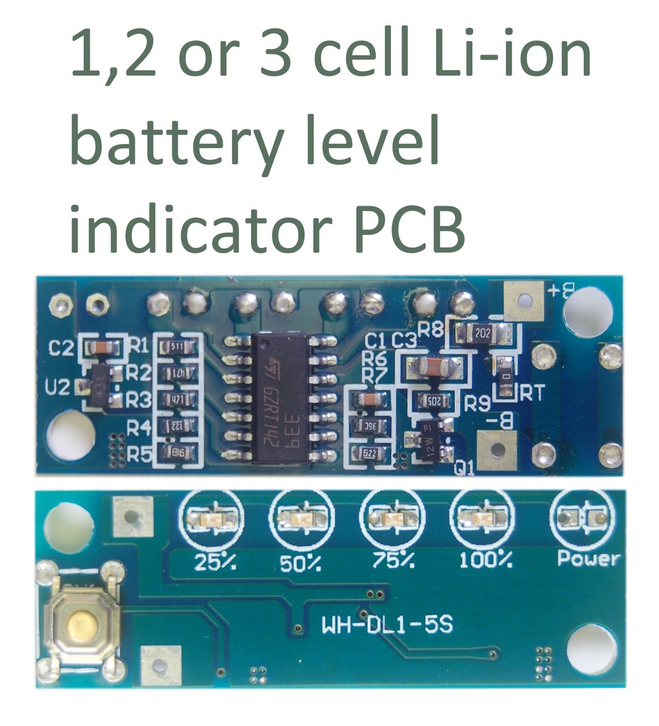

Sziasztok! Olyan kérdésem lenne, hogy van egy akksi pakkom, 7,2V 3,2AH kapacitással, van hozzá töltő is, de a töltőnek annyi visszajelzése van csak, hogy töltés alatt(piros led világít) vagy feltöltve fullra(zöldre vált a led). Semmi köztes jelzés, és szeretnék valami visszajelzést hozzá, vagy kompletten olyan töltőt, ami nagyjából jelzi hogy áll a töltés... Az akkupakk úgy néz ki, hogy 4 cella van: kettő sorosan, majd két ilyen soros cella párhuzamosan. Képet nem tudok feltenni mert nincs normális fényképezőm sajna... Remélem tudtok segíteni, előre is köszönöm a válaszokat!
(#) nedudgi válasza rockersrac hozzászólására (») Jún 12, 2014 /
A pontosabb visszajelzéssel egy gond van. Feszültség mérésével csak nagyon durván lehet saccolni a töltöttség állapotát, mert a töltés közbeni feszültségváltozás nem lineáris.
A mellékelt adatlapon ez remélem jól látszik.

(#) rockersrac válasza nedudgi hozzászólására (») Jún 12, 2014 /
100mV pontosság nagy dolog egy ilyen ,,ismeretlen" akksinál? HYB mh 28822 az akksikon lévő tipusjelzés, de nem találtam konkrét adatot róluk...
Mellékeltem egy adatlapot az előbb. 100mV nagyjából a kapacitás felét jelenti a közepes tartományban. Értelmetlen ilyesmivel foglalkozni, csak felesleges csicsaként van értelme, műszaki szempontból egy ilyen visszajelzés bóvli.
Annyit meg lehet tenni, hogy egy mikrokontrollerrel figyeljük a töltőáramot, az akku kapocsfeszültségét, a kapitány életkorát, és ebből próbálunk valami varázslást csinálni. Ennek sincs sok értelme, mert mikrokontrollerrel nehéz egy igazi véletlenszám generálása, hogy valamennyire közelítsen a valósághoz a kijelzendő érték.
Értem. Énnekem elég lenne az is már, ha nem azt jelzi hogy fullon van, meg hogy töltve, hanem valahogy akár a töltőáram figyelésével, vagy valahogy ,,áttűnik" pirosból narancsba, majd zöldbe a led, hogy mégis tudjam mennyire van töltve...

(#) Kovidivi válasza rockersrac hozzászólására (») Jún 12, 2014 /
Szia. Készíts LM3914-gyel hozzá egy feszültség visszajelzőt. 10LED-ed, a LED-ekhez Te írod oda, hogy kb. hány %. De logikusan leolvasható a kijelzésről, hogy az akksi majdnem fel van töltve, vagy majdnem lemerült. Ez kell csak neked.

(#) nedudgi válasza Kovidivi hozzászólására (») Jún 12, 2014 /
AZ LM3914-el az a probléma, hogy lineáris. A középső hat-nyolc LED semmilyen információt nem tartalmazna.

(#) Kovidivi válasza nedudgi hozzászólására (») Jún 12, 2014 /
Szia. Az igaz. Ki is lehet hagyni pár LEDet, vagy meg lehet jegyezni, hogy ha már csak 2LED világít, akkor van még 10perc üzemidő. Értelme nincs a kijelzesnek, de akár fel is lehet skálázni. A skála közepén meg csak kis mértékű lenne a változás. Ez a megoldás azért mégis több információt hordoz, mint a kész/tölt LED.
TP4056 alapú töltő esetén meg lehet ezt valósítani. Mindössze a töltőáramot kell figyelni, ha a programozott áram alá kerül a töltőáram, akkor kezd feltöltődni az akku. Mindenesetre nagyon varázslás jellege van a dolognak, egyszerűbb megoldás lehet egy számláló, ami a töltéssel eltöltött időt számolja.
Több helyen láttam beépítve ilyen visszajelzős kapcsolásokat, pl. a hordozható 5V2A-es töltőmön is ilyen van, Ebay-en is találtam már nyákot, amit visszarajzoltam. Semmi extra nincs bennük. 3,9V felett telinek jelzi az akkut, 3.3V alatt üresnek, közte középen pedig 35% és 75%.
szerk: Volt szó telefonról, hogy miért tudja pontosan, hogy hány % töltés van még az akksiban. A telefon pontosan tudja monitorozni a betöltött, és kivett teljesítményt. Ebből számolja a %-ot. Az én telefonom nagyon pontos, akár játszok, akár repülő üzemmódban van.
