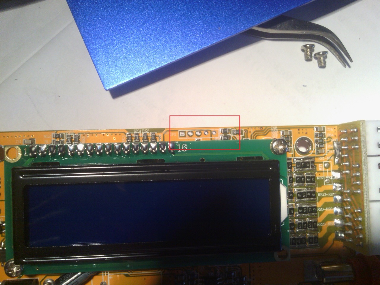

Üdv Mindenkinek! Segítséget szeretnék kérni, van egy Imax B6 akku töltőm, amiről elszállt a gyári szoftver, abszolút nem indul el, az LCD-n csak kockák láthatók. Kérdésem az lenne, hogy Valaki frissített már ilyen töltőt, esetleg tapasztalatok vannak? Maga a programozó port kiosztása sem tiszta, mert vannak képek ahol 6 tüske van a fotón, nekem csak 5 található rajta. Remélem másnak is hasznos lesz a téma.

Ha jól emlékszem AVR uP van benne. Mihelyt kiméred melyik lábra megy, meg lesz, hogy milyen a programozó port kiosztása.
A beletöltendő HEX megvan? A programozáshoz elég 5 láb, a 6. a VCC lenne gondolom. Ilyenkor persze a töltőnek tápot kell adni, úgy lehet programozni.
Esetleg itt nézd meg, próbáld kitalálni a megfelelő kiosztást. A GND általában a telifóliás részre csatlakozik, azt könnyű megismerni.
Időközben lebontottam az LCD-t sajnos nem AVR van benne, hanem NUVOTON M0517LBN nevű, ha jól tudom ARM mikrokontroller a lelke az áramkörnek. Ehhez is megvan a betöltendő HEX viszont a programozó hardverről nem találtam kapcsolási rajzot.
