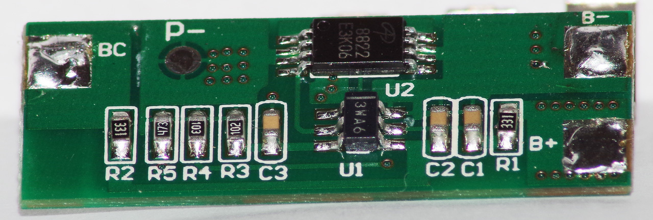

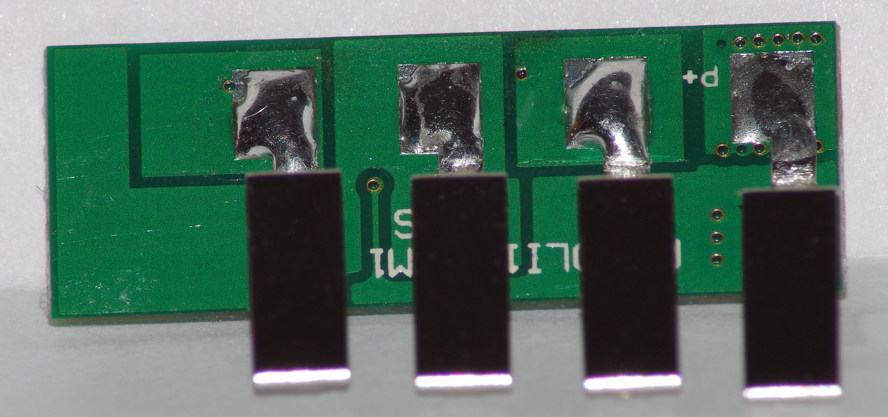

(#) Bassmester hozzászólása Jan 13, 2015 /
Az egyik fotóakksim elromlott, nulla feszültséget adott, szétszedtem és megállapítottam hogy a két sorba kapcsolt cellája hibátlan, 3,6V körüli feszültséget adnak egyenként, tehát az elektronika a ludas.
Ismeri valaki ezt a li-ion akksi elektronikát? Sajnos az ícéket sem tudtam beazonosítani.
(#) Massawa válasza Bassmester hozzászólására (») Jan 13, 2015 /
Két dolog szokott elöfordulni.
Vagy intelligens az áramkör és kijelzi neked a cellák kapacitását ( ilyenekbe szoktak beépiteni mindenféle FW-t, ami automatikusan leamortizálja a cellát, ha 200-300x fel lett töltve. Azonkivül az IC-ben van a teljes felügyelet a töltésre és a kimeritésre.
A másik fajta nem kommunikál a kamerával csak vigyáz a cellákra ( töltés kisütés). Ezeknél néha elöfordult, hogy a kapcsolo FETek mentek ibolyát szagolni.
Az ICket nem igen tudod készen beszerezni, mert mindegyik programozott az adott cellára és alkalmazásra. ( a kameragyárto is az akkukkal együtt veszi, igy neki sincs tartalék).
(#) Bassmester válasza Massawa hozzászólására (») Jan 13, 2015 /
Értem. Köszi a választ! Akkor nem is próbálom javítgatni. Remélem a többi tovább bírja, mert hármat is vettem ebből a szériából. Egyébként a gyári akksival (pentax d-li109) azonos volt a kapacitása, jól bírta a használatot amíg működött.
