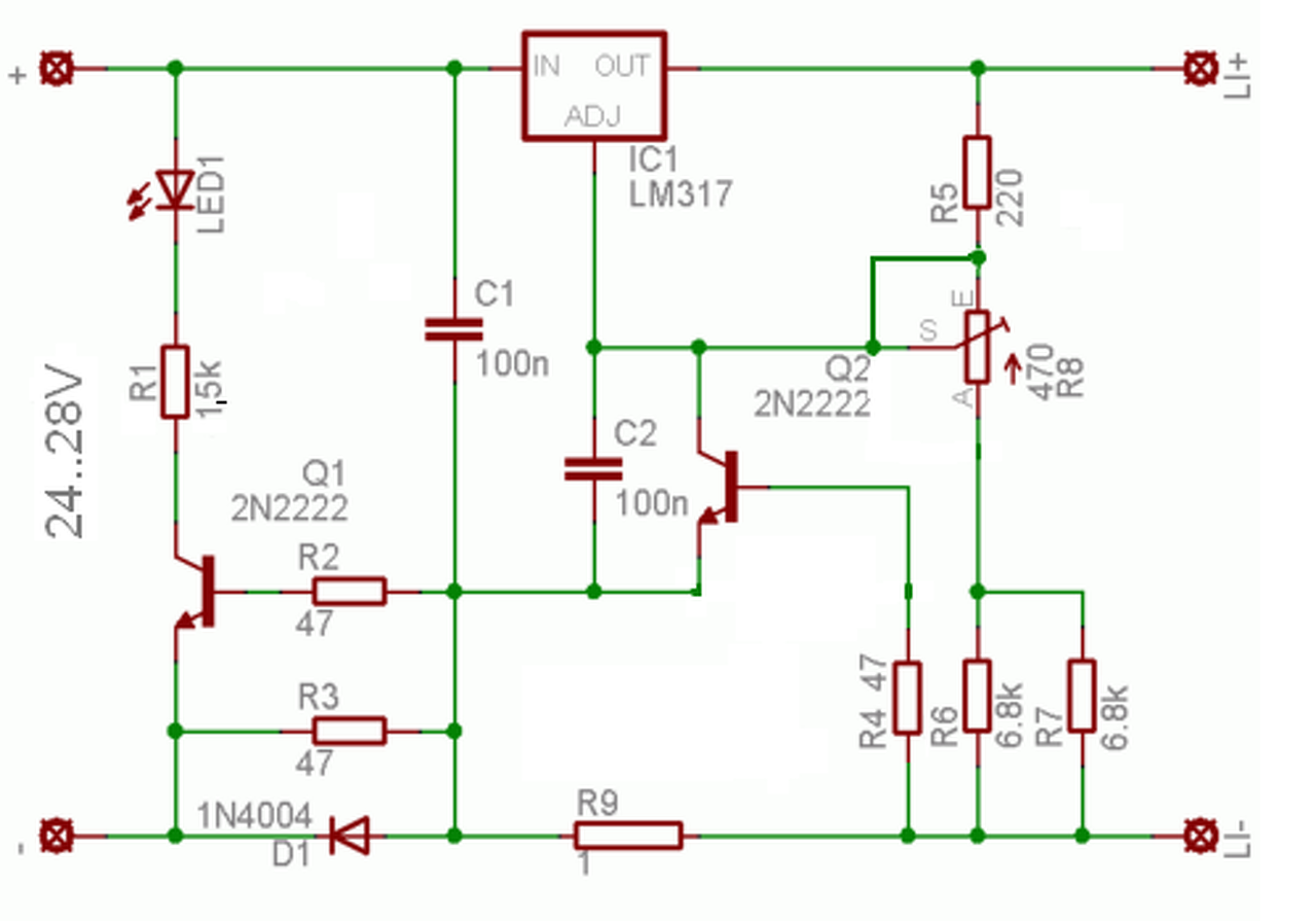

(#) Primary hozzászólása Márc 22, 2015 /
Kerékpár lámpához szeretnék csinálni egy akkupakkot, ami nem csak ezt a lámpát látná el, hanem a hátsót is.
Nem tudom eldönteni, hogy AA méretű Ni-MH akksikat használjak, amik könnyen pótolhatóak, van hozzá töltőm, és vésztartalék elemeket is vihetek magammal; vagy pedig Li-ion akksikat, amihez kell töltőt venni, és a cellák sem olcsók.
Mi a véleményetek?
(#) Csupasz válasza Primary hozzászólására (») Márc 22, 2015 /
A lámpához 8,4V, 6400mAh-s akkupakkot ajánl gyárilag. Mivel ezeknek a Ledeknek nagy az áramfelvétele, ajánlott lenne a Li-ion akksi. Az viszont nehezebben kezelhető.
Én maradnék a Li-ionnál, d ha lehetőséged van arra, hogy megpróbáld a Ni-Mh cellákat, kipróbálhatod azt is.

Ilyen led van benne, ha minden igaz. Valami hasonló áramkörrel.
A készen kapható is jó lehet a stabilizálatlan feszültség?
Lehet, hogy rendelek egyet, aztán kipróbálom Ni-MH akksikkal, aztán ha nem jó, akkor beruházom egy Li-ion-os rendszerbe.

(#) proli007 válasza Primary hozzászólására (») Márc 26, 2015 /
Hello! Gyakorlati tanácsot nem fogok adni, mert én csak elméletileg foglalkozok a témával. De..
- A cellát nem lehet a maximális töltési végfeszültsége fölé tölteni.
- Ha a cellák sorba vannak, akkor az egy soros kapcsolás. Melynek sajátja, hogy a feszültség a fogyasztón az ellenállásuk arányában oszlik meg. Jelen esetben az a cellák belső ellenállását jelenti. Az pedig a kapacitásuk, és állapotuk határozza meg. Tehát eltérő lehet, vagy ha nem az lesz.
- Így ha két soros cellát 2*4,2V=8,4V-id töltesz, nem biztosított, hogy a feszültség egyenlő arányban oszlik meg. Így a gyengébb cella túltöltődik.
- Ezért szükséges a balansz kapcsolás, ami nem engedi a cella feszültségét a végfeszültség fölé emelkedni. Ekkor söntöli a töltőáramot, így a cella nem tud tovább töltődni. De ha a balansz analóg disszipatív szabályzó, akkor annak el kell viselnie ezt a teljesítményt.
- Másik megoldás, a cellák egyenkénti töltése. (Erre is volt már példa itt a fórumon.)
- Gond a kisütésnél is lehet, mert a kisebb kapacitású cella hamarabb lemerül, és a még töltött cella kisütőárama, vagy mély kisütésbe viszi a gyengébbet, szélsőséges esetben átpolarizálja.
(#) Primary válasza proli007 hozzászólására (») Márc 26, 2015 /
Így világos. Nem a legegyszerűbb bánni velük, ezért is szerettem volna elkerülni őket, de a Ni-MH nem nyújt megfelelő alternatívát.
