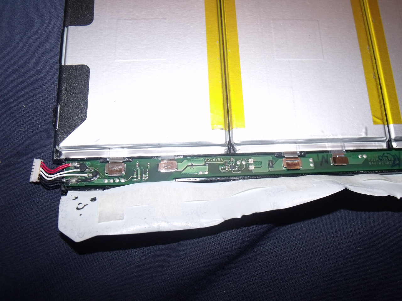

Egy Sony xperia táblagép tegnap éjjel töltés után nem kapcsol be.
A problémát sikerült visszavezetnem az akkumulátorra.
Itt a következőket tapasztalom:
3 cellás akkumulátor3,7V 6000mAh akku
A cellákon egyenként 4,1 voltot mérek 800 mA áramerősséggel.
Az akkumulátor kimenetén viszont: (pozitív és negatív szálak) semmit sem mérek.
A cellák jól csatlakoznak a nyákhoz. Mi lehet a probléma? A vezérlő ic lehet hibás?
Találkoztatok hasonlóval?
A táblagép ára 150 ezer forint, szóval nem kicsit aggódom, viszont sajnos nem garanciális, mert kétszer lett már kijelző törés miatt házilag javítva. Az akkumulátor az ilyen készülékekbe nem olcsó.
Ha a cellákat közvetlenül rákötöm a kimenetekre, az tönkreteheti a készüléket? Egy pillanatra kimértem a 4,1 volt 800mA-t a kimeneteken, de utána megint nem volt rajta semmi.
Tehát lehet, hogy nem lenne probléma a vezérlés megkerülése?

(#) abcdabcd válasza glazbox hozzászólására (») Ápr 29, 2015 /
Hogyan mérted ki azt a "800mA"-t?
Ha azt az elektronikát kihagyod, ami valószínűleg az akkupakk védelmére szolgál, akkor lehet, hogy túltöltődhet az akku, ami tűzveszélyes...
(#) Massawa válasza glazbox hozzászólására (») Ápr 29, 2015 /
Ha a vezérlés nem stabilizátor egyben akkor rákötheted. A vezérlö IC arra van, hogy többek között ne engedje kimeriteni az akkukat egy bizonyos érték alá ( ~3.3/cella). Ezért ha ezt kikerülöd fenáll kimerités veszélye. Miután ezen az IC-n az egész akku áram átmegy sajnos gyakori a hibája.

(#) glazbox hozzászólása Ápr 29, 2015 /
Egyenként a cellákon, de egy pillanatra megjelent a kimeneten is. Mindenesetre ha csak próbaképp össze kötöm a cellákat a kimenettel, hogy megnézhessem, egyáltalán működik-e a táblagép, hogy (végső esetben) új akkut rendeljek-e, vagy szervízbe kell küldenem, annyitól nem lesz baja, ugye?

Ja igen, 0,8 ampert mértem multiméterrel, megközelítőleg 800ma
Ha bedugod a töltöt akkor sem megy?
Ha megy, mérd meg a bemeneti feszültséget, ha az többé kevésbé azonos mint a 3 cellán (10-12V) akkor kikerülheted az IC-t.

Ha bedugom a töltőt tölt, de a gép nem indul el, mert alapvetően először gondolom rátölt az akkura. 0,4 voltot mérek, ez talán valami jel lehet az IC-nek, hogy csináljon valamit. Talán, de nem értek hozzá.
Viszont ahogy elnézem a vezérlés megkerülésével sem akar elindulni. Itt baj lehet.
Vége, ennyi volt, sikerült rövidre zárnom az alaplapot a cellával.
Úgy néz ki a tablet esetében a piros szálon futott a fázis, és nem a nulla, én pedig fordítva kötöttem be, később láttam a matricán, hogy fel van cserélve a polarítás :/
Na ilyenkor van az, amikor az ember nem tud különbséget tenni egy kínai led-lámpa, és egy 150 ezer forintos táblagép között és nekiáll mókányolni. Így a szervíz se fogja bevenni.
Most miután bedugtam, pirosan villog az állapotjelző led, elég gyorsan.
(#) glazbox hozzászólása Ápr 29, 2015 1 /
Ja és melegszik az alaplap. Vége, meghalt gondolom.
