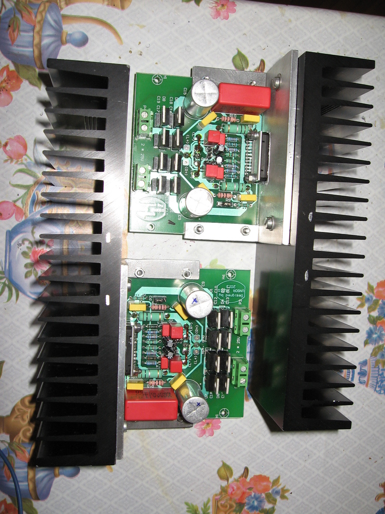

Bár elég kényes ez az ic, mégis ezt ajánlom megépítésre. Kis kedvcsináló: a képen az 1.1 változat, brutál jól szól...

Hogy érted azt, hogy elég kényes az ic? Nagyon pofásan néznek ki a képen látható darabok! Megkérdezhetem a hűtőborda méretét? A hozzászólás módosítva: Aug 22, 2014
A borda mérete 200*75*40 mm, a tönk 10mm vastag.

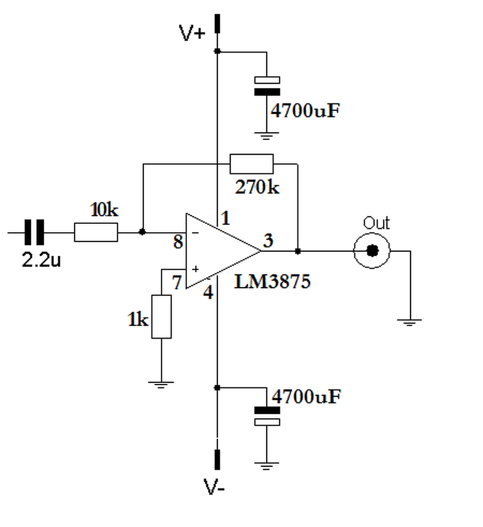

A kapcsolás több embernek sem indult be, valamiért gerjedt. Első változatban invertálóra készítettem, de nekem sem működött, valamiért az egyik kimenet tápfeszre ült ki, (lehet valami általam nem észlelt nyák vagy forrasztási hiba miatt) a másik csatorna MHz-es tartományban gerjedt(talán lehet összefüggés a tápkiülés miatt). (Erre a változatra még visszatérek hamarosan.) Aztán többen panaszkodtak a magas offset fesz miatt is, nekem evvel nem volt gondom a második verziónál 100mV alatt van. A megoldás marha egyszerű: DC szervo alkalmazása. Legcélszerűbb elsőként a levegőben össze építeni a kapcsolást, közvetlen az ic lábaira forrasztani az alkatrészeket, így nem lehet gond a nyák. Lehet kísérletezni a visszacsatoló ellenállásokkal és kondikkal, megkeresni a legoptimálisabb beállítást,stb.
Nekem is magas az offset 3875-nél.
(-120; -135mV csatornánként) A hozzászólás módosítva: Aug 24, 2014
Érdekes, nekem 3886 és 3875-el nem volt ilyen gondom. Mindegyikből többet is össze raktam, de jut eszembe, invertáló üzemű mindkettő. Az lm3875-nél így 1mV az offset terhelés nélkül. Ezért sem kellett a szervo eddig...

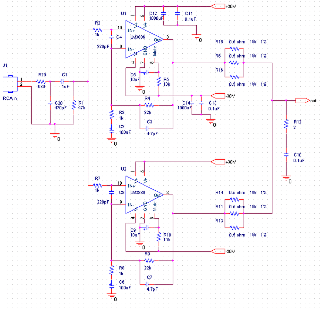

Hozzáértőktől, illetve tapasztaltaktól kérdezem, hogy ezeknél az IC-knél az adatlapban lévő kapcsolás mennyire megbízható? LM3886, 1. oldal, LM3876, 1. oldal. Nekem egy olyan kb. 50W-os erősítő kellene, ami hangzásban TDA fölött van, de olcsó legyen. Ami még fontos, hogy lehetőleg ne legyen alapzaja. Tehát 0 hangerő mellett ne legyen semmi búgás-zúgás (jó, mondjuk ez inkább a bemenet, földhurok stb-től függ). És mivel jókat hallottam ezekről a TI IC-kről, arra gondoltam, hogy ilyet kellene építeni, de a lényeg, hogy egyszerű legyen, lehetőleg kevés alkatrésszel. Ezeknek a kritériumoknak megfelelne amit linkeltem. Csak kérdés, hogy a gyakorlat mit mutat. Előre is köszönöm a válaszokat!

A gyári beállítások teljesen jók, használhatók, ha nem működik csak a Te hibád lehet. Építsd meg valamelyiket parallel módban és tökéletes lesz 50W-ig. Pl. 3886-ot. A kétféle ic még Zobel kör nélkül is stabilan megy az adott erősítésnél, ez ritka ! A TDA2003 v. 2005-től jobban fog szólni bármelyik.

Idézet: „parallel módban” Ezt hogy érted?
Az ic párhuzamos kapcsolása.
Pl.
Ha nem muszáj, maradnék az egyszerűbb verziónál.

Az általam épített 3875-nél meglepő, hogy szkópon 2mV/Div-nél halványan kirajzolódik egy 4mV-os brummhullám, de fület rátéve a hangszóróra sincs semmi alapzaja. Nagyon jó a jel-zaj viszonya. A hangzása olyan "digitális" "steril". Viszont tényleg javasolt invertáló kapcsolásban megépíteni, ha rászánod magad.

Szia! A végfok rajzon a 2,2u és 1k bemeneti tag 70Hz-es felüláteresztő.

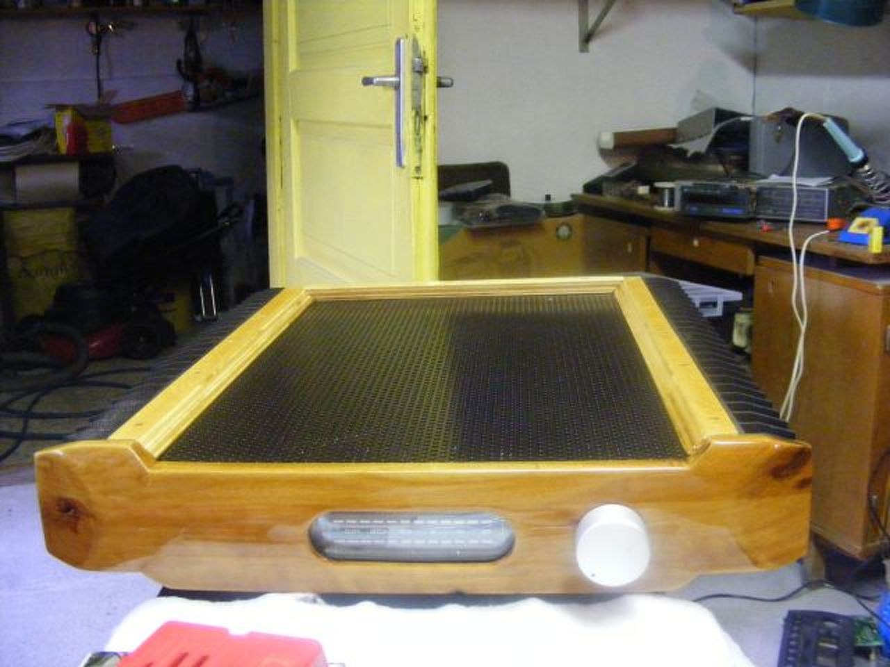

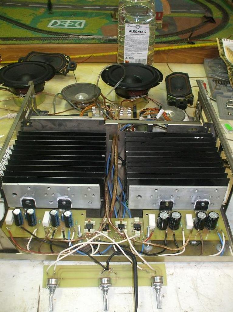

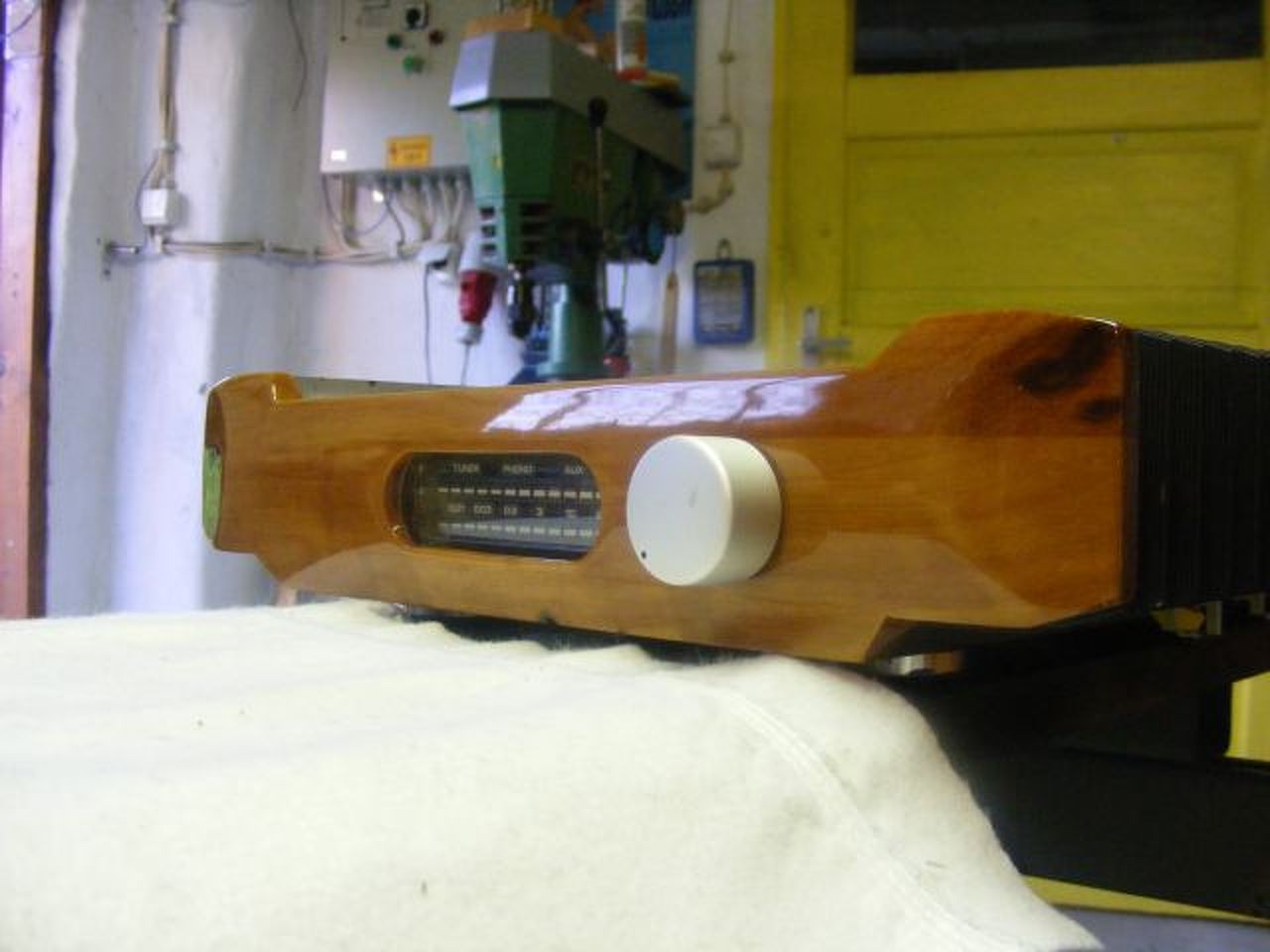

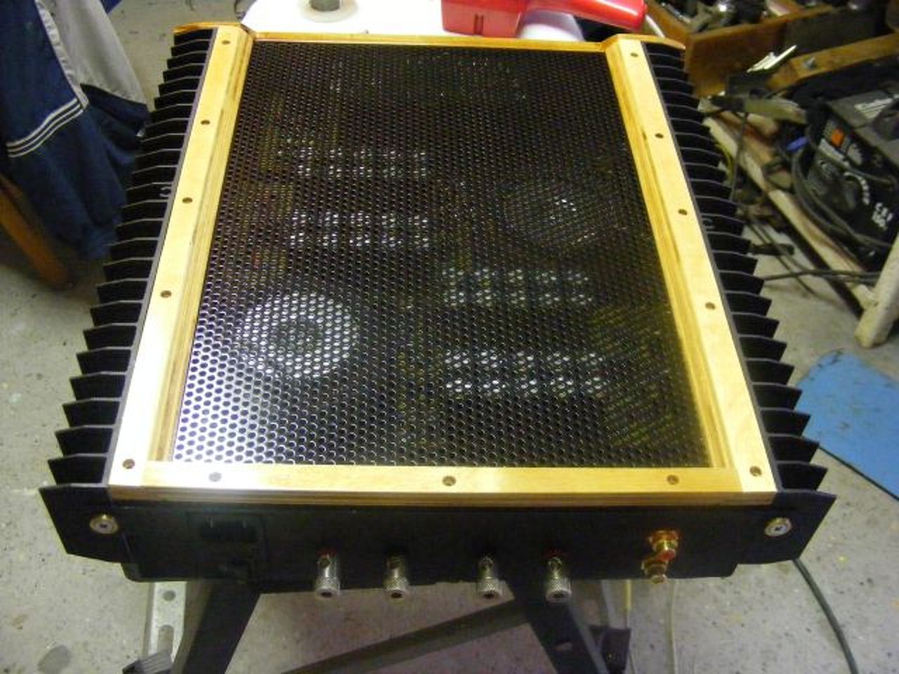

Egy "munkaközi" de már működő állapot az aktív hangváltós LM3875-ösről.
