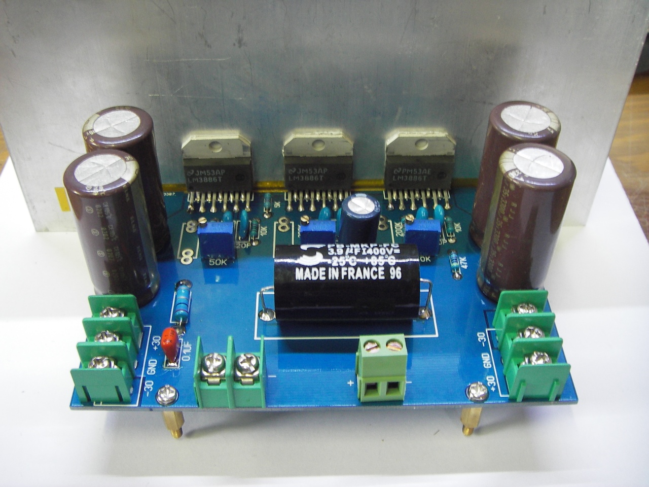

(#) gaboca323f hozzászólása Ápr 12, 2013 /
Ez a "felállás" ismerős valakinek? Nem láttam még sosem ilyen 3-as hidat(?).
Sajnos több képem nincs róla, pedig érdekelne a kapcsolása. Van még itthon pár LM.
(#) reloop válasza gaboca323f hozzászólására (») Ápr 13, 2013 /
Szia! Ez nem híd, hanem párhuzamos a három IC.
(#) gaboca323f válasza reloop hozzászólására (») Ápr 13, 2013 /
Értem, és akkor gondolom összeadódik a 3ic teljesitménye.
Keresnem kell hozzá egy kapcsolást.
(#) ZSozsóó válasza (Felhasználó 13571) hozzászólására (») Ápr 13, 2013 /
Így van, a párhuzamos kapcsolás inkább csak a disszipáció elosztására alkalmas szerintem, az LM3875/76 -ot sem érdemes nagyon 30W felett igénybe venni szerény véleményem szerint. Adatlapból is látszik, az intermoduláció ott már ugrásszerűen nő. Na meg ki a fene gondolja már ép ésszel, hogy ilyen kis tokból a paraméterek jelentős romlása nélkül hatalmas teljesítményeket lehetne kivenni...Szóval ahogy mondod, amire kitalálták, arra való! Arra viszont nagyon jó. Szép napot mindenkinek! Zs.

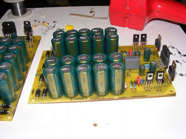

(#) elektrorudi válasza szamóca hozzászólására (») Ápr 13, 2013 /
Módosítottál a NYÁK-on vagy kapartál? Esetleg egyik se? (BD...)
A végeredmény nem ennyire egyszerű. Az LM1875 megengedett legnagyobb tápfeszültsége 60V, vagy ha úgy tetszik +/-30V. Egy ilyen kapcsolást 4 ohm-mal terhelve 7A lenne a csúcsáram. Ez már önmagában meghaladja a határértéket. A megoszló kimenő áram miatt a torzítás is csökken.
A párhuzamosításnak az LM3886 esetén vannak komoly hagyományai. Bővebben: Link
Értem is, meg nem is. Akkor most végülis érdemes foglalkozni vele, mert már ahogy irtad vannak hagyományai, de inkább a 3886-al kell csinálni. Abból is van még pár darabom, de potyára nem akarom felhasználni őket.
Ez néhány értékben eltér attól a képtől amit linkeltél.
Turkálódok egy kicsit, aztán majd lesz valami.
Ezt a párhuzamositást 2db ic-vel is meg lehet csinálni?
Még nem építettem ilyet. Az IC típusához írd hozzá a parallel szót, így böngészd. A számtalan találat azt mutatja sokan foglalkoznak vele.
Láttam ezeket a képeket, nagyon jól néznek ki, kérdéses, hogy megéri e ilyen mélyen belemenni. 12ic, komoly nyák, komoly táp, nyilván kell is, de nálam ennyire nem nagy a fanatizmusz. Szeretek épitgetni, örülök amikor megszólal, de ez már meghaladja az elképzeléseimet. A 2-3ic-s kapcsolás még határeset, bár ahogy néztem az egyik kapcsoláshoz szükséges fesztsab ic-t, LT1083, nem olcsó mulatság ez sem.
(#) Saggitarius válasza gaboca323f hozzászólására (») Ápr 13, 2013 /
Szerintem meg az is kerdeses, hogy mennyire tudnak egyutt futni ezek a parhuzamosan kotott teljesitmenyfokok, mivel a beallitasi lehetoseg szinte egyenlo a nullaval -csak jelszint allitas-.
Ezen tul, mivel parhuzamositva vannak a felso hatarfrekvencia romlani fog.
Kezed lábad ne törd érte Csak azt szerettem volna bemutatni, hogy milyen műszaki megoldás áll az első kérdésed hátterében. Ha van egy olyan tápegység - hangsugárzó impedancia konstellációd amit egy IC-vel (legyen az a család bármelyik tagja:1875,3875,3886) nehezen lehetne lefedni, szívesen segítek két darab párhuzamosításában.
