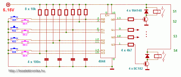

(#) pont hozzászólása Jún 5, 2013 /
Sziasztok! Építettem egy kapcsolást, hogy a LOGO nyolc kimenetét többszörözzem. Majdnem tökéletesen működik, csak azt szeretném, hogy induláskor a kimenetek alacsony szinten legyenek. Ezért tettem bele a kondikat, a szimulátorban tökéletesen működik, de a megépített kapcsolásban nem. Van valami ötletetek, hogyan csináljam?
(#) Gomba válasza pont hozzászólására (») Jún 6, 2013 /
Szia! Nem ellenállással akartad lehúzni a bemeneteket? A kondenzátorok "bárhova" feltöltődhetnek statikusan bekapcsolás előtt.
(#) pont válasza Gomba hozzászólására (») Jún 6, 2013 /
Köszönöm hogy foglalkozol a kérdéssel! A mellékelt kapcsolásból vettem az ötletet. Ha ellenállást raknék akkor nem veszítené el az öntartását a cd4044?
A mellékelt kapcsolásban a kondenzátorok a zavarszűrést végzik, az ellenállások pedig felhúznak. A te kapcsolásodban a zavarszűrés megvan (nagyfrekvenciás komponensek földelése) de ellenállásokkal nem húzol sem le sem fel. Ha elég nagy ellenállással húzol, akkor a működés során elhanyagolható áramot vezet, viszont kikapcsolt állapotban a statikus töltést képes levezetni.
Bemásolom a ki-be áramkör leírását:Egy darab 4044 típusú CMOS IC-vel és néhány alkatrésszel készithetünk nyomógombos digitális kapcsolót.
Négy különálló kimenetet tartalmaz. A BE nyomógomb megnyomásakor a relé meghúz, a KI nyomógomb megnyomásakor pedig elenged. Tranzisztorként BC182 vagy hasonló típusú szilícium tranzisztor jó, lényeg hogy bírja a relé áramát. A dióda lehet 1N4148 vagy 1N914, de itt szintén bármilyen más típus megfelel, a szerepe mindössze annyi, hogy a relé tekercsében indukálódó feszültség ne tegye tönkre a kapcsoló tranzisztort.
„A kondenzátorok a bekapcsolási alapérték beállításához kellenek, attól függően, hogy az IC melyik lábára vannak kötve, a tápfeszültség bekapcsolásakor a hozzátartozó kimenet magas vagy alacsony szinten lesz.”
De tény hogy nem működik, kipróbálom ellenállással, 1Mega jó lenne? "már nem bízom a szimulátorban"
A hozzászólás módosítva: Jún 6, 2013
Honnan másoltad a szöveget? A bekapcsolási tranziens kiszűréséhez jó a kapacitás, kezdeti érték beállításához nem. Az 1M jónak hangzik, de próbáld ki 100k-val is, ha nem működik elsőre. Ha jól tudom, a 154-es kimenete 130 Ohm-al húz VCC-re magas állapotban. Ez alapján érdemes a levezető áramot és az osztott feszültséget méretezni a te igényeidhez. (stabil működés <--> kis fogyasztás)
A Bss-elektronikáról. Kipróbálom, köszönöm.
(#) pont válasza Gomba hozzászólására (») Jún 7, 2013 /
Szia Gomba! Nem működik se 1M-val se 100K-val. Nagyon esetlegesen állítja alacsonyra induláskor a kimeneteket, attól is függ mennyi idő telt el az utolsó kikapcsolás óta, utána működik rendesen tartja a vezérelt állapotot. Sajnos méretezni nem tudok. Az nem lehet hogy nekem is sorba kéne kötni 10K a 154 kimenet és a 4044 bemenetei közé, bár egy másik kapcsolásban a 154-es közvetlenül vezérel?
(#) Gomba válasza pont hozzászólására (») Jún 7, 2013 /
És ha 10k-val próbálod meg lehúzni? Az még mindig 1:77 osztó, 0,5mA 5 Voltos VCC esetén.
A 154-es bemeneteit is lehúzod, vagy azok lebegnek? Akkor érthető lenne.
Ugye az ellenállásokat nem a kondikkal kötötted sorba?!
