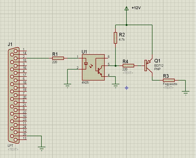

Nekem olyan problémám lenne hogy 12volt egyenfeszültségen 30-40W-ot kellene kapcsolgatni (nem halogén, rendes "normál" izzót) LPT-porton. A szoftver részével semmi bajom nincs, már máskor építettem lpt portos vezérlést, a bajom a hardverrel akad! A relés megoldás kilőve mivel zavarja az erősítőt és idegesítő a kattogása és viszonylag gyorsan kellene kapcsolgatni. A tranzisztoros megoldás nekem nem tetszik mert szeretném galvanikusan elválasztani a gépemtől az áramkört mert ha valahol valami gubanc van akkor a 12v-ot nem díjazná a nyomtató port. (itt jutott eszembe hogy lediódázom a nyomtatóportot hogy visszafelé ne tudjon áram menni, szerintetek ez működne?) A második kérdésem pedig: Mivel tudnám megoldani hogy azt a pár ampert kapcsolgassam 12v-on?
Optocsatolóval meg tudod oldani a galvanikus leválasztást, melynek segítségével a teljesítménytranzisztor is meghajtható. A diódás megoldásnál gond van, ha zárlatos lesz a dióda. Igazából az optikai leválasztás jelenti az igazi megoldást.

Köszi a választ!!! Milyen optót használjak és milyen tranzisztort? Nem nagyon tudok kiigazodni ezek között, csak nagyon alap tudásom van. Ismerem a működésüket de hogy nekem melyik lenne jó arról gőzöm sincs. ![]() ![]()
Csatoltam egy rajzot. Ez így ezzel a tranzisztorral el bírja a 40W-ot. ![]() Szerk.: az R3 maga a fogyasztó (izzó?).
Ha atombiztosra akarsz menni, akkor még egy 220ohm-os ellenállást is rakhatsz a bázisra.
Jó bőven elbírja a 40w-ot.
![]() Tehát akkor ez úgy fog működi hogy ha jelet kap akkor felvillan vagy jelet kap és elalszik? (mert nekem a felvillanásos kellene)
Ez így nem megfelelő! A teljesítmény tranzisztort ugyanis ki is kellene vezérelni, nem elég ha kinyit, telítésbe is kell mennie. Magyarán ahhoz, hogy kapcsoló üzemben működhessen, ilyen terhelés mellett legalább 300 mA-rel kellene meghajtani, amit az optocsatoló nem képes biztosítani. Inkább pl. P-csatornás MOSFET lenne a jobb megoldás.
