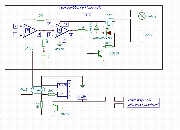

készítettem egy kapcsolást amit szeretnék ha megnéznétek hogy szerintetek működik e. a kapcsolás lényege hogy felkapcsolom a port kimenettel és lekapcsolom az érintőkapcsolóval és így fordítva. választ előre is köszi

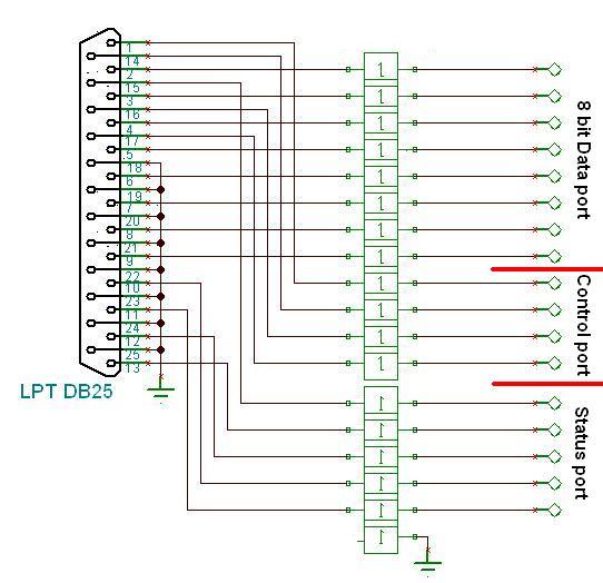

Az LPT port védelme érdekében szeretnék valami buffert építeni az LPT portra (félek hogy ki fogom égetni). Készítettem egy bekötési rajzot,ezt mellékelem. 3 darab 6 bites buffert (pl.7434) használnák az áramkörben. A táplálást USB portról venném le. Szerintetek ez így jó lenne?
Én optocsatolóval csinálnám, azért csak biztonságosabb Üdv.

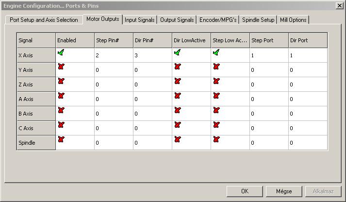

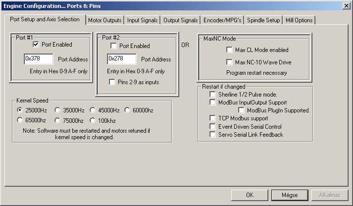

A napokban feltelepítettem a mach3 programot (winXP) és kíváncsi voltam, hogy ad e jeleket az LPT porton keresztül. Természetesen beállítottam 3 tengelyt a pineket hozzárendeltem az egyes irányokhoz de ha lefuttatok egy egyszerű G kódot vagy csak „mozgatnám” az egyik tengelyt akkor sem érzékelhető semmilyen aktivitás az LPT porton (EPP). Mivel az LPT-re LEDeket raktam – amik egyébként pl: freeBasicből tökéletesen működnek – szemléltetésnek hogy hogy adja a jeleket a mach3 gondoltam olyan nagy frekvencián dolgozik hogy nagyon halványan világítanának, de ellenőriztem frekvenciamérővel is és semmi jel nem érzékelhető a kimeneten. Mi lehet a probléma?
Szerintem a szoftverbeállításokkal van valami gubanc. Nézd meg, hogy jól van-e beállítva a Windowsban, és a MACH3 programban az LPT port, ill. annak címe.
Valóban a magas freki miatt nem biztos, hogy lehet látni a step jelet. Viszont a dir változását azt jól lehet látni. Ha pedig a dir nincs változás akkor nincs jól beállitva a mach
Így mindenképp mennie kell, lehet hogy a szintet active high ra kell majd állítanod. A lényeg akkor nem jó step jelet ad ha a te gépeden energiatakarékos módon van telepítve a Win, a ledeket így is villogtatnia kellene. Nem minden LPT porttal működik együtt. Nézz fel a hobbycnc.hu ra ott le an írva részletesen a mach3 beállítása és az esetleges hibák, érdemes egy új patricióra egy minimal xp-t felrakni.
szerk.: Szerintem egy szkóppal jobban látnád de még egy mutatós multiméterrel is.
Nézd meg az E-STOP gombot, mert lehet hogy aktív állaptban van, és a portbeállításoknál is le kell ellenőrízni az E-STOP beállításait, mert kb. át kell állítani active high-ra, vagy active low-ra.
Köszi a segítségeket végül megoldódott mégpedig úgy, hogy feltettem egy másik verziót...Nem tudom a régivel mi volt a probléma de ezzel a legújabb Mach3-al működik a cucc gyönyörűen villogtatja a ledeket.
