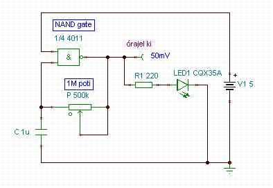

![]() Célirányos kérdés, gyors válasz. Viszont ez az LM3909 IC elég drága, többszáz forint. Ha tényleg csak ledvillogtatásra kell sokkal olcsóbb egy NAND kapuból megcsinálni az oszcillátort. Egy 4011-es IC-ben 4 db kapu van és 20 ft-ba kerül, a többi alkatrész is fillérek. A rajz csatolva.

![]() ![]() A villogó ledről hogy fog órajelet kivenni ? Hiszen számláló ic-hez is akarja használni.

![]() de a pontos freki beállítás tényleg kérdéses

![]() Esetleg ha órajelnek használjuk egy pic vezérelt osztólánchoz, segíthetünk ezen a problémán is ![]() ![]()
