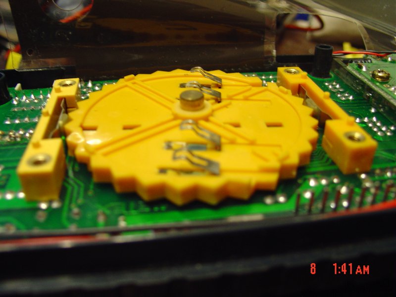

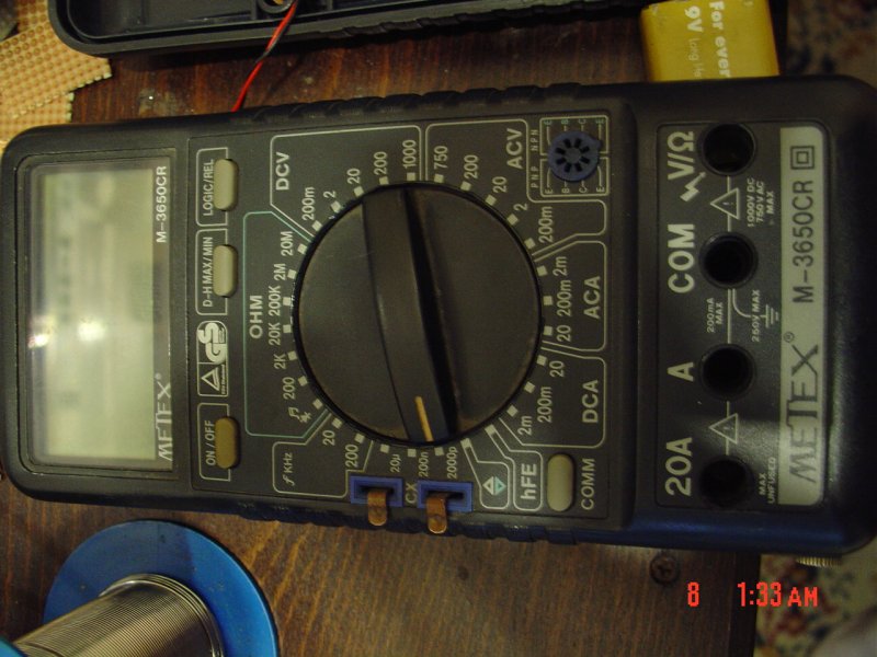

Sziasztok! Egyik cimborámtól kaptam 1 METEX M-3650CR tipusú öreg multimétert. Sajnos, a ki-be kapcsoló gombja halott. Ahhoz, hogy ezt javítani lehessen, szét kellene szednem. Ezzel akadtam el félúton, mivel az üzemmód választó tárcsa mechanikáját nem ismerem. Ebben kérnék segítséget, mit és hol kell nyomni-húzni, hogy a készülékház felső részétől az alaplap különválasztható legyen? Belül szép, megkímélt a műszer, minimális a kopása, ezért szeretném megcsinálni. Ötleteket előre is köszönöm.

(#) SzervízMacska válasza hozzászólására (») Nov 8, 2008 /
Köszi a gyors választ!
A csavarokat könnyedén megtaláltam. Az alsó panelt is könnyű volt lehúzni, de zégert nem leltem... Talán az előlap felől le kell húzni a forgatógombot? Nem is lököm a rizsát, próbálom vizuálisan szemléltetni. ( Jó lenne megbütykölni, mert remek helye lenne az autószerelő készletemben. )
(#) válasza SzervízMacska hozzászólására (») Nov 8, 2008 /
Huhh, hát ennek sajnos tök más a felépítése mint amire gondoltam. Így képről nézve jelenleg fogalmam sincs hogy hogyan lehetne szétkapni.
Egyébként pedig a forgatógombot véleményem szerint csak 'hátrafelé' lehet leszedni, az előlap felől egészen biztosan nem.
Szóval most így nem nagyon van ötletem; szerintem várj még, hátha jön majd vki aki tudja rá a választ...
Nekem is ez volt a tippem. Próbáltam ugyan lehúzni a gombot, hátha olyan, mint a villanytűzhely kapcsolója, de meg se moccant. Oldalról látszik, hogy a panel és a tárcsa között elég szűk a hézag, ráadásul azon a felén is van 4 csúszóérintkező. A ház pereme természetesen a tárcsa alsó peremének síkja fölé emelkedik.
(#) SzervízMacska válasza SzervízMacska hozzászólására (») Nov 14, 2008 / 1
Megoldódott a dolog, csak erőszakosság és egy kombinált fogó kellett hozzá. Mégis villanytűzhely... Okulásképpen teszek róla 1 képet.
