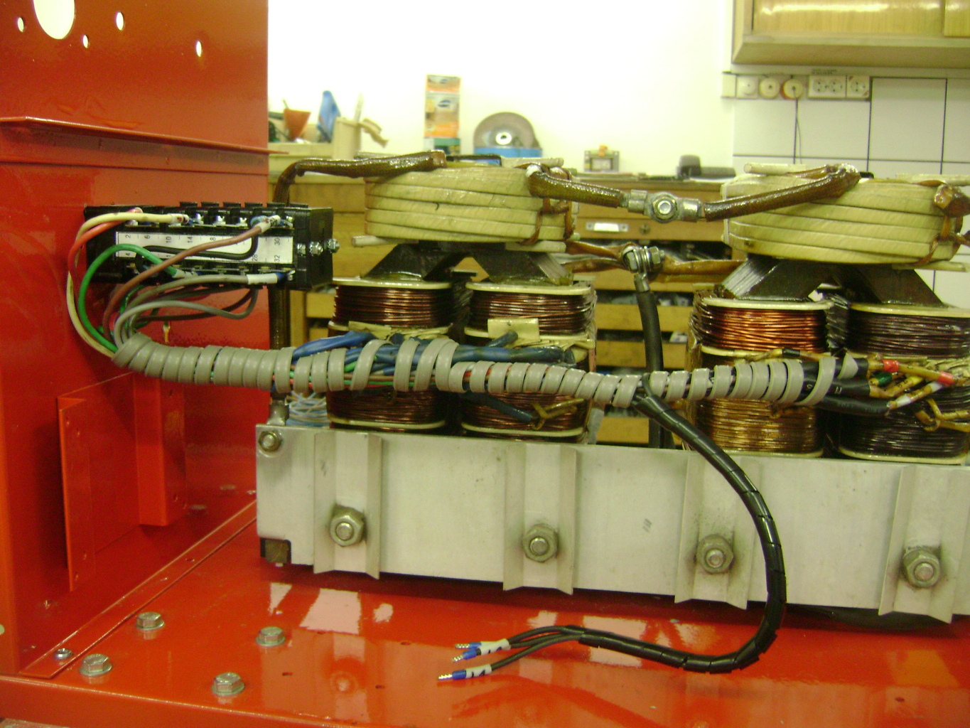

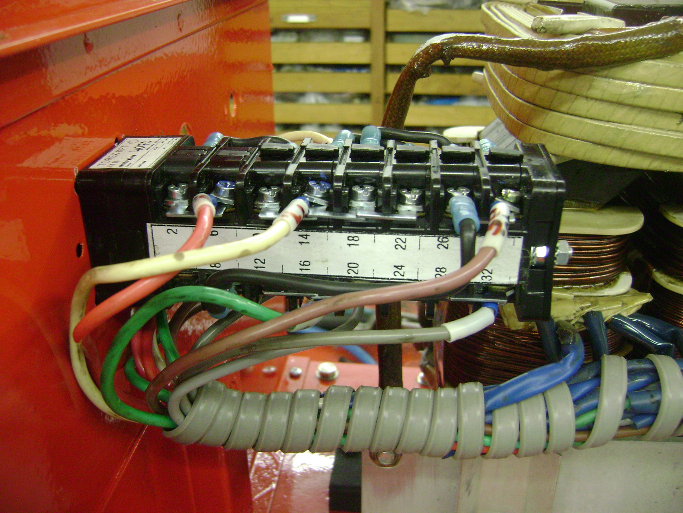

(#) HFRICI hozzászólása Jún 13, 2013 /
Trakis Kompakt 250 halad tovább a felújítás. Bekötöttem a fokozatkapcsolót egy kis fejtörést azért okozott mert teljesen más mint az eredeti volt, de jó lett ! szépen kapcsolja a 8 fokozatot. Üresjárásban a következő egyen feszültségszinteket mértem.... Fokozat Feszültség
1.. 16,9v
2 19,8v
3 22,6v
4 25,7v
5 29,5v
6 32,8v
7 38,5v
8 43,6v
(#) Phile80 válasza HFRICI hozzászólására (») Jún 15, 2013 /
A fokozatkapcsolóra mindenképp húzz rá egy nylonzacslót hogy ne érje por, mert akkor vagy 30 évig nem lesz gond vele.

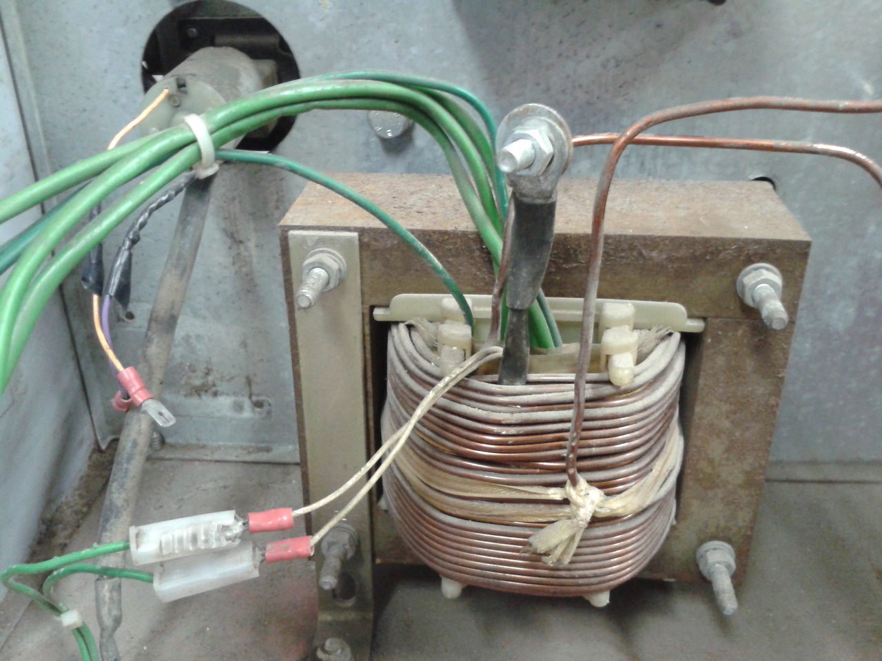

(#) Pixi válasza kissadam hozzászólására (») Jún 15, 2013 /
Megnéztem, és a diódák közül mind jó és mindegyik csatlakozás pár és az összes dióda zárlat mentes. Mivel nagyon meg van bontva így nem próbáltam ki áram alatt, de akkor nem ott lesz a hiba.
Közben nézegettem, és a pozitív vastag kábel ahogy kijön a dióda hídról, rácsatlakozik vissza a trafóra, erről tettem is fel képet. Ez miért van?
A másik szintén a képen látható két vékony fehér vezeték amikben zárlat van, azok mire szolgálnak?
Egyenlőre nem látom át mi hova miért megy, de egy részét más sikerült úgy ahogy értelmeznem!
Már csak az a kérdés hol van a zárlat, vagy miért csapja le az autómatát?!
(#) HFRICI válasza Pixi hozzászólására (») Jún 15, 2013 /
A 2 fehér vezeték a Klikxon vagyis hökapcsoló kivezetése lehet, Különben hány amperes a kisautómatád amit levág? Mert ha gyenge az indítási áramlókés is leküldheti.

(#) Pixi válasza HFRICI hozzászólására (») Jún 16, 2013 /
De az nem probléma hogy az ott zárva van? Amúgy gondoltam, hogy valami védelem lehet!
16A szokott levágni, de előtte gond nélkül ment róla!
(#) Phile80 válasza Pixi hozzászólására (») Jún 16, 2013 /
Meglehet hogy a kismegszakítód romlott el. Próbáld meg másik megszakítóról üzemeltetni.
(#) HFRICI válasza Pixi hozzászólására (») Jún 16, 2013 /
Söt az lenne baj ha alapból nem lenne zárva, Ha a trafó eléri a kritikus melegedést ami általában 115'C. ( Igaz én a gépembe amit felújítok 95C os-t teszek.) akkor bont, Szerintem is próbáld ki a gépet másik kisautómatáról
Ki lett próbálva máshol is, sőt másik háznál is, mert itt is lecsapja és akitől kaptam nála is!
Akkor a hővédelem az jó!
(#) Pixi válasza Pixi hozzászólására (») Jún 16, 2013 /
Az autómatát nem akkor vágja le ha hegeszteni akarunk, hanem azonnal ahogy a gombot megnyomjuk. Azt hogy tudom kideríteni ha menetzárlat van? Főleg hogy minden fokozaton levágja.
Szerintem Kösd le a trafóról a szekunder elmenő vezetékeket (amik a diódára mennek) és csak a primer tekercsnek adj direktbe feszt, de még akkor mindig még esetleg lehet hibás a fokozat kapcsolód is, esetleg azt is ki kell csatlakoztatni az áramkörböl és úgy is megnézni csak Így tudod eldönteni mivel is van probléma,
Nem igazán értem milyen gomot nyomsz meg amikor lekapcsol a megszakító ha nem hegeszteni akarsz...
Menetzárlatot csak induktivitásmérővel lehet kideríteni. Viszont lehet testzárlat is ha főkapcsoló bekapcsolása vagy a mágneskapcsoló behúzása után után kapcsol le a megszakító. Vagy még a fokozatkapcsoló érintkezőjének a beégése is okozhat zárlatot. Mérj ellenállást a test és a trafó primer kivezetései között amik a mágneskapcsolóra mennek. Köss le mindent a trafóró szekunder köréből és ha úgy is lekapcsol a megszakító akkor a trafó a hibás, vagy a fokozatkapcsoló.
