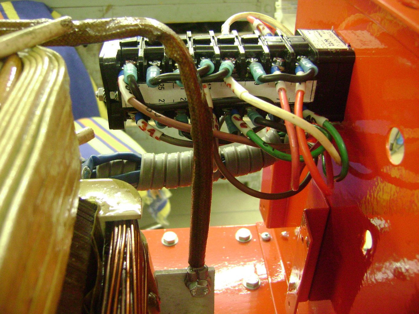

Trakis Kompakt 250 halad tovább a felújítás. Bekötöttem a fokozatkapcsolót egy kis fejtörést azért okozott mert teljesen más mint az eredeti volt, de jó lett ! szépen kapcsolja a 8 fokozatot. Üresjárásban a következő egyen feszültségszinteket mértem.... Fokozat Feszültség 1.. 16,9v 2 19,8v 3 22,6v 4 25,7v 5 29,5v 6 32,8v 7 38,5v 8 43,6v

Közben nézegettem, és a pozitív vastag kábel ahogy kijön a dióda hídról, rácsatlakozik vissza a trafóra, erről tettem is fel képet. Ez miért van? A másik szintén a képen látható két vékony fehér vezeték amikben zárlat van, azok mire szolgálnak? Egyenlőre nem látom át mi hova miért megy, de egy részét más sikerült úgy ahogy értelmeznem! Már csak az a kérdés hol van a zárlat, vagy miért csapja le az autómatát?!
A 2 fehér vezeték a Klikxon vagyis hökapcsoló kivezetése lehet, Különben hány amperes a kisautómatád amit levág? Mert ha gyenge az indítási áramlókés is leküldheti.

De az nem probléma hogy az ott zárva van? Amúgy gondoltam, hogy valami védelem lehet!

Söt az lenne baj ha alapból nem lenne zárva, Ha a trafó eléri a kritikus melegedést ami általában 115'C. ( Igaz én a gépembe amit felújítok 95C os-t teszek.) akkor bont, Szerintem is próbáld ki a gépet másik kisautómatáról
