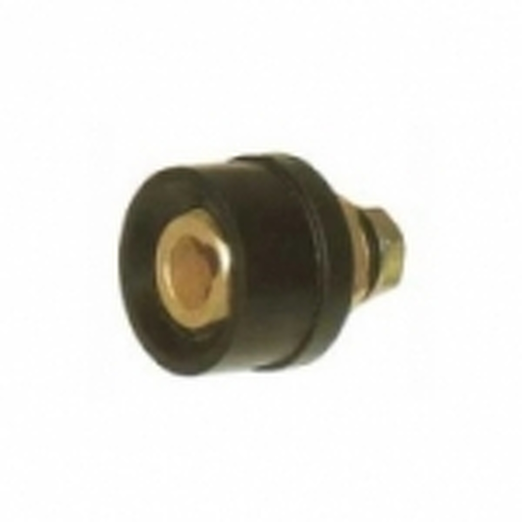

(#) Melphi hozzászólása Júl 6, 2014 /
Szeretném kérni a segítségeteket!
A képen látható csatlakozóról sehol nem találok egy beépítési paramétereket tartalmazó leírást, röhej de ez van. Valaki tud segítsen, köszönöm.
A hozzászólás módosítva: Júl 6, 2014
(#) maszek0005 válasza Melphi hozzászólására (») Júl 6, 2014 /
Milyen beépítési paramétereket Szeretnél? Ha a Hatlapfejű csavar M10-es akkor max. 30- 50es. Ehhez ugyanaz a kábelkeresztmetszet csatlakoztatható. A mechanikai méretek adottak. Egyébként a Binzel, honlapján találsz infót róla többet, akárcsak az ellendarabjáról. Holnap a melóhelyen körbenézek, és ha találok, küldök leírást róla.
(#) Melphi válasza maszek0005 hozzászólására (») Júl 6, 2014 /
Minden mechanikai mérete kellene, amit nagyon sehol nem találok, a Binzel oldalán a gyors csatlakozó menü alatt is csak a terhelhetőségi táblázat van méretek nincsenek.
(#) Phile80 válasza Melphi hozzászólására (») Júl 6, 2014 /
Bővebben: Link Sok féle van forgalomban, más méretekkel, szerintem csak akkor vágd ki a lyukat ha kezedben van a csatlakozó.
(#) Melphi válasza Phile80 hozzászólására (») Júl 6, 2014 /
Köszönöm, de ez sem kifejezetten a méretekkel foglalkozik ez inkább csak valamit odaírtak hogy ott legyen, kicsit nehéz kihámozni hogy mi micsoda.De inkább megveszem a csatit ahogy írtad.
A lényeg hogy mekkora lyukat kell neki vágni. Nem értem milyen más méretre van szükség ezen kívül?
(#) mpisti válasza Melphi hozzászólására (») Júl 6, 2014 /
Ne haragudj,de ennél több nem kell,mint amit neked Phile80 linkelt. Minden fontos adatot tartalmaz. még a kivágás méretét is.
