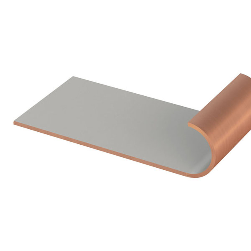

Képzeljétek mit találtam ma a műhelyben, kb 1m2-es alcubar táblát (remélem jól írom), ez vörösréz és alumínium összepréseléséből kapott kb 2mm vastag lemez, ott használják ahol pl: alumínium sínre réz sarut kell fogatni. Ezt csak azért írtam le mert ez nekem is új volt néztem rá mint tyúk a lila kukoricára, szóval létezik ilyen és kapható is, kitudja még az is lehet hogy kerül a készülő gépembe is.

Hűűű az igen! De jó Neked, hogy ilyenbe botlottál bele. Én is szívesen elesnék egy táblába itthon, bár nem tudom mire is kellene hirtelen, de a van-tól nem kell félni.
