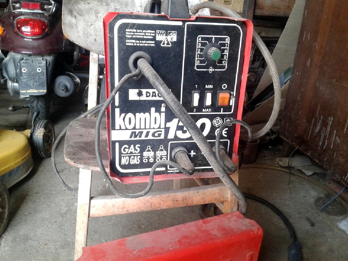

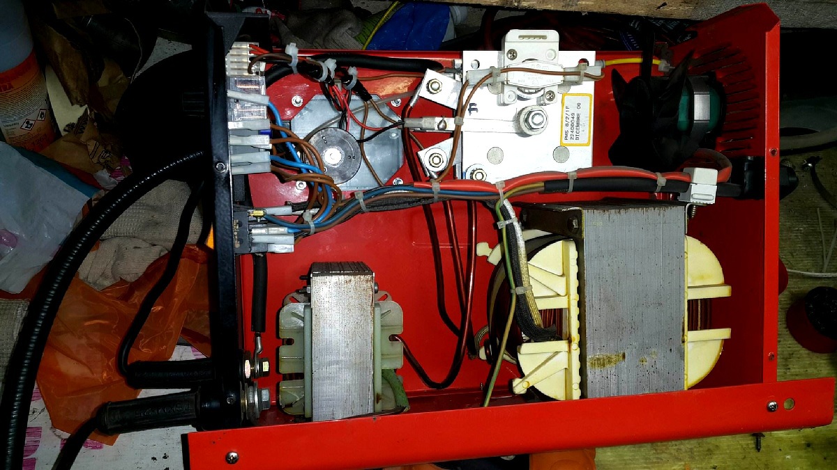

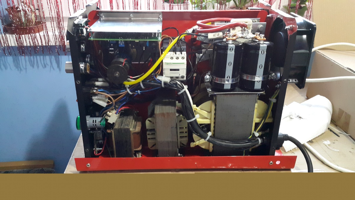

Egyszerűen mindent leírtál amit eddig már megcsináltam, kivéve a tolómotort. Vagyis...Az sem eredeti már, mert átalakítottam másik fajtára. Magam építettem át, de nem tetszik. Kellett hogy elkészüljön ez a képen látható változat ahhoz, hogy megértsem, az egyik lelke a huzal előtolás. Vagyis azt hiszem tudtam, csak azt nem tudtam, hogy én ilyet készíteni hiába tudok, akkor sem lesz olyan mint egy gyári. Korábban már feltettem képeket ide és megmutattam mit alakítottam a gépen.
Mutatok egy két régi képet is hogy látszódjon milyen volt előtte a gép.
(#) mpisti válasza Honda130 hozzászólására (») Jún 4, 2018 /
Nem kevés időt öltél bele a gépbe,az látszik. Egy dolgot még próbálj ki: A kimeneti soros fojtó záróvasát vedd le,a helyére egy 10-12mm-es bakelit lemezt tegyél,hogy a tekercs ne tudjon mozogni. Majd a fojtóval kössél párhuzamosan egy 2,2 ohm 50-100W-os ellenállást, és így próbáld ki a gépet. A 2,2 ohmos ellenállás értéke nem kritikus, lehet 3,3 ohmos is, esetleg 2db 4,7 ohmos párhuzamosan. Mindenképpen ügyelj a teljesítményre, mert elég komoly hőmennyiség keletkezik rajta, tehát -ha hűthető kivitelt használsz, azt mindenképpen hűtőfelületre vagy a gép házára szereld, szilikonpasztával. Ha így a gép fröcskölne,akkor a bakelitlemez helyett egy, kb. 5-6mm vastag légrés közbeiktatásával tedd vissza a záróvasat a fojtóra. A légrést akár több réteg vékonyabb pabit vagy bakelit lemezzel is beállíthatod.

Szia! Asszem nyertél. Pontosan ezt látom. Ami igaz az igaz. az üresjárati feszültségem 65 volt lett. Ez némileg több mint amit szoktam mérni. azok 45-48 voltosak. Ami nekem furi volt az a következő. Nekem is susogott főleg a 0,6-os elektródával. 0,8 assal inkább már kezd sercegni.
Le fogom kapni az egyik kondit, majd a másikat is csak lenne már időm kísérletezni. Esetleg sorosan is lehet kötni, akkor feleződik a kapacitásom mivel egyformák.
Majd próbálkozok vele.
De én is erre tippeltem hogy túl nagy a feszkó. Főleg 0,6-ra. 0,8-on már sokkal jobb.

Az a fojtó, amelyik a főtrafó és az utólag beépített segédtrafó közt van. Ha kiveszed a fojtót,látni fogod hogy E-I alakú lemezekből készült,és az "I" alak csomagba fogva rá van rögzítve az "E" alakú lemezcsomagra úgy,hogy az "E" alakú csomagra felhúzott tekercs csévetestet ez az "I" alakú lemezcsomag rögzíti. Néhány típusnál az E-I rész közt van némi légrés, ide valamilyen szigetelőanyagot -leggyakrabban vastag prespánt- tesz a gyártó. Így már tiszta?
Az ellenállást úgy kell kötni ahogy leírtad. Az alkalmazásának a lényege,hogy ne tudjon kialakulni áramlengés a fojtó tekercsében, ennek a részleteibe ne menjünk bele. Igen, a hegesztőáram egy része valóban az ellenálláson fog folyni, de csak a fojtó és a beépítendő ellenállás ohmos összetevőjének arányában. Az ellenállást terhelő nagyobb áram inkább a fojtó "kordában tartásából" ered, de mivel ez viszonylag rövid ideig hat,ezért nem kell kW terhelhetőségű ellenállás ide. Én 2,5 mm átmérőjű sárgaréz hegesztőpálcát is használtam már ilyen célra, de megfelel 2-3 mm-es cekasz huzalból egy 1-1,2 m-es darab is.
(#) mpisti válasza tdi75 hozzászólására (») Jún 4, 2018 /
A 0,8 mm-es huzalnál azért nem jelentkezik olyan erőteljesen ez a probléma mert a nagyobb keresztmetszetéből adódóan nagyobb feszültségesést hoz létre a hegesztőáramkörben,így az előtolási sebességet kisebbre kell választani az optimálishoz közeli munkapont érdekében. Ezért tud olyan előfordulni,hogy az utólag kondizott gépeknél sok esetben nem lehet 0,6 mm-es huzallal dolgozni, csak 0,8 mm-essel. Az 1mm-es huzalt viszont a gyenge tolómű nem képes kitolni,de még a görgők is alkalmatlanok ilyen keresztmetszetű huzal továbbítására.
