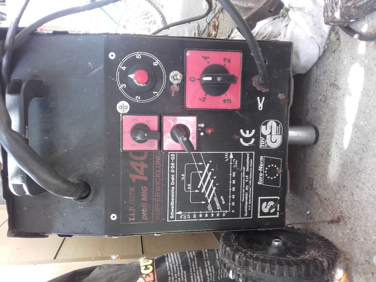

Üdvözlök mindenkit!
Csak azért regisztráltam ide, hogy megköszönjem azokat az ötleteket, megoldásokat amelyeket innen merítettem.
Egy TIP140 Profi mig készülék felújításán vagyok túl.
Kapott segédtápot a vezérlőkártya de mellé lehet kapcsolni a hegesztőfeeszültséget is.
Került bele még 40000 mikrofarád puffer 10000 mikrofarádonként hozzákapcsolható módon, így megmaradt az eredeti, puffer nélküli állapot is.
Lényegében így a 4 fokozatból 4×5 fokozat lett és kétféle huzaltolásmód.
Még egyszer, köszönet mindenkinek!

(#) Csapeti válasza Honda130 hozzászólására (») Jún 6, 2018 /
Ilyen lett.

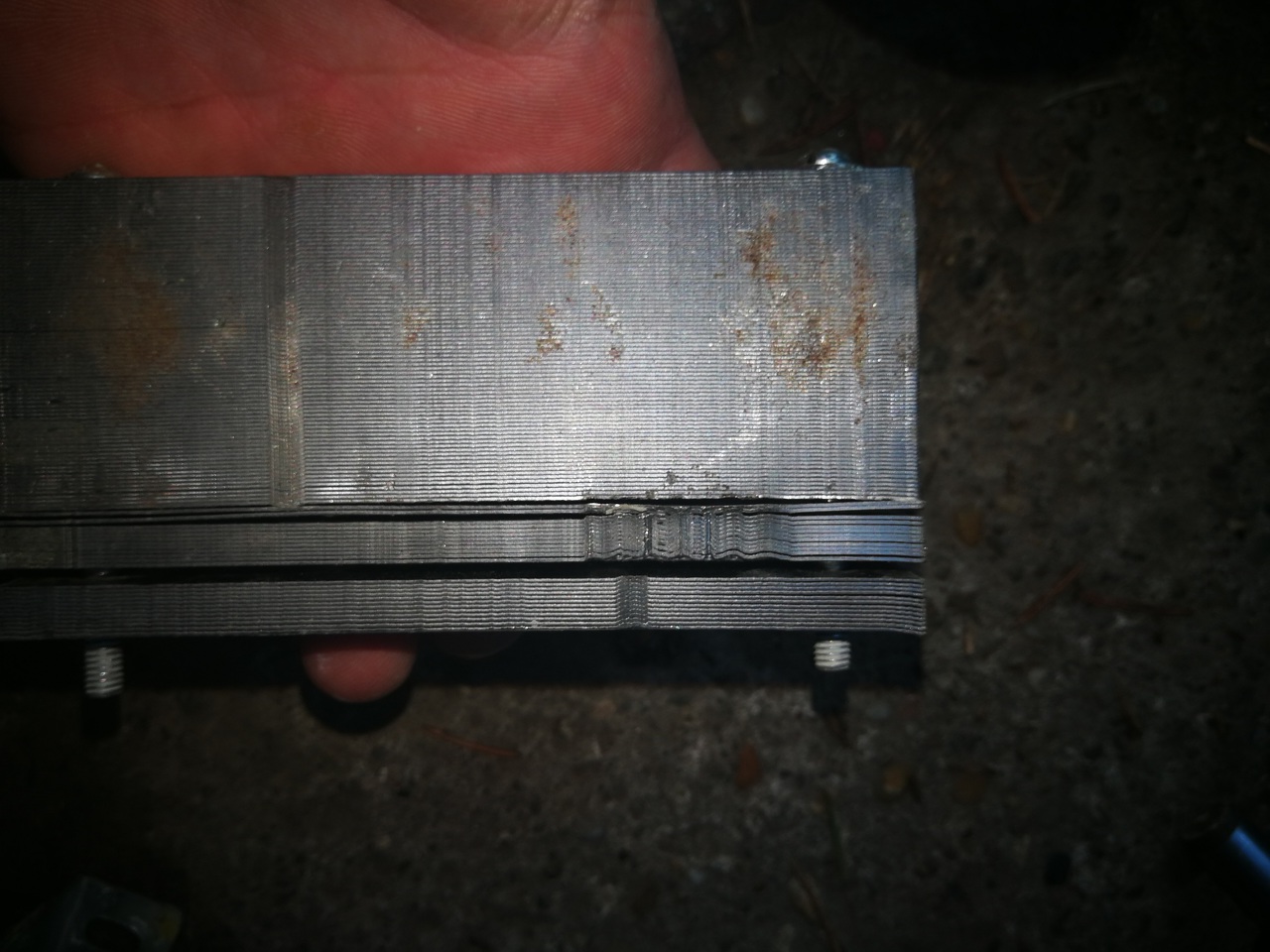

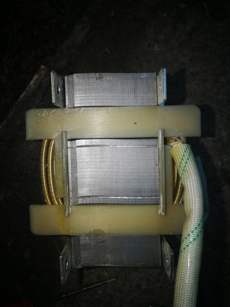

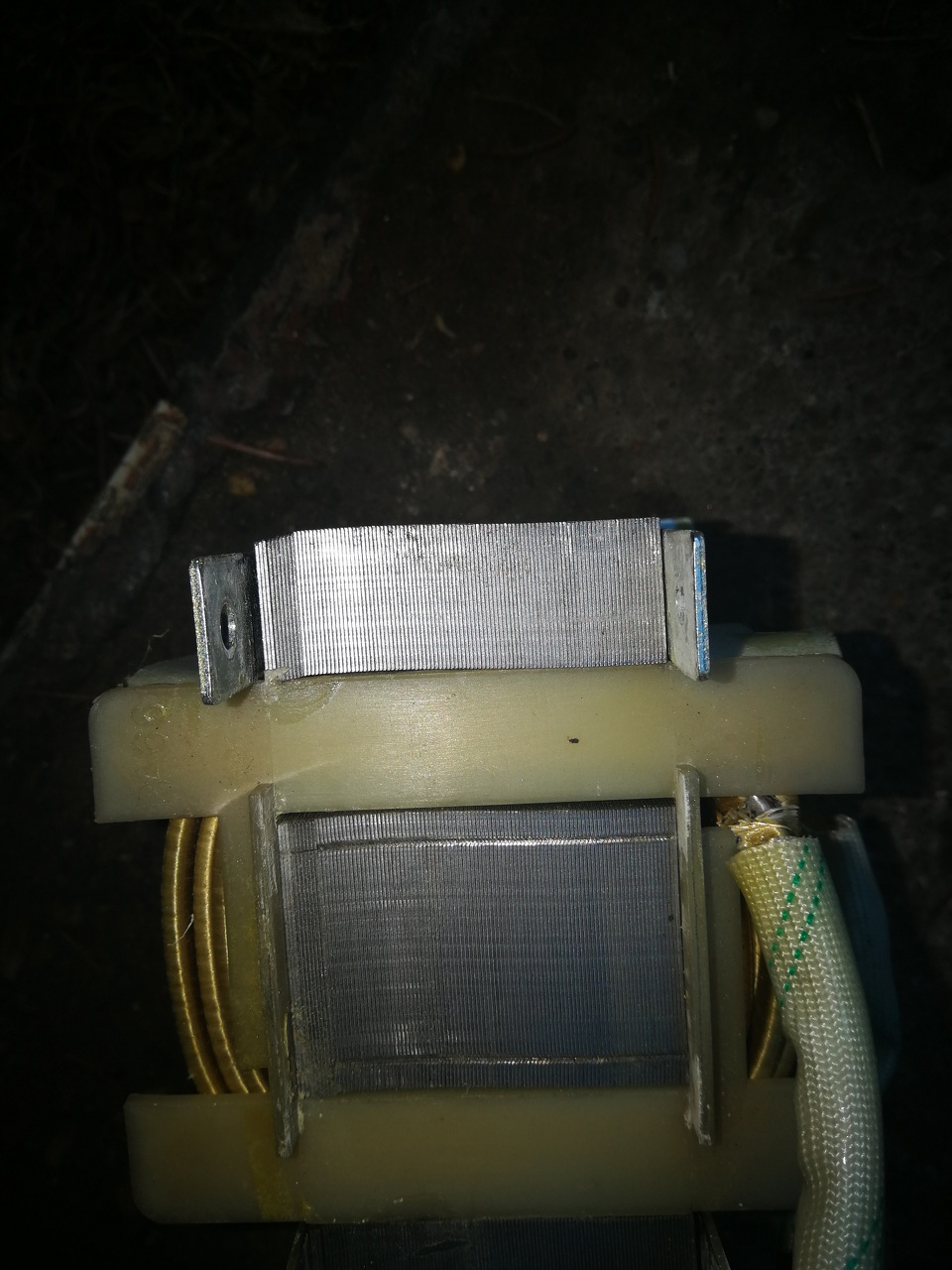

(#) tdi75 válasza tdi75 hozzászólására (») Jún 12, 2018 /
Na ezt nézzétek!
Ennyire hitványan összerakott vasmagot még nem láttam!
Ez az Einhell fojtójának a vasmagja. Az I lemezeket úgy szerelték össze hogy két ponton lemezenként valami prés technikával egymásba szúrták a lemezeket. Persze semmi sem egyenes. A rögzítő csavart egy művészet visszatenni.
