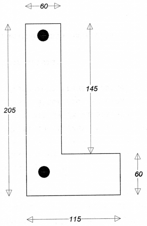

A fórum segítségével egy TIP-140-es co gépet átalakítottam. Új huzaltovábbítómű, gázszelep,
és szabályzó panel. Az általa szolgáltatott áram bizony elég kevés.
Kaptam egy kétoszlopos trafót 2000VA-os. Ez egy 220/380-220/240V-os védőleválasztó Tr-volt.
L alakú vason két oszlopra tekerve. A cséve 6cmx7cm. Alkalmas lehet ez arra,hogy egy nagyobb
áramot tudó co trafó készülhessen belőle? Mi lenne az ideális menetszám primer és szekunder oldalon, ha a kismegszakítóm 1x16A és 4mm-es anyagot is szeretnék hegeszteni(kb140A vagy ha lehet több)?
(#) mpisti válasza vcard hozzászólására (») Nov 5, 2012 /
Természetesen kiváló e célra a trafó.
Az ideális menetszámot vissza tudod számolni a trafó tekercseiről,mivel úgyis át kell tekerni.
A trafó 100% bekapcsolási idővel tudta eredeti formájában a 2kVA-t, tehát kiválóan megfelel a primer tekercs 220V-os része a legerősebb fokozatnak. A trafót úgy méretezd,hogy a szekunder a legerősebb fokozatban 28-30V-ot adjon le, a leggyengébb fokozaton pedig 20V-ot. Ennél bővebb infót csak a gyári menetszámok ismeretében lehetne adni. Ehhez viszont le kellene tekerni a primerről a 220V feletti részt.
