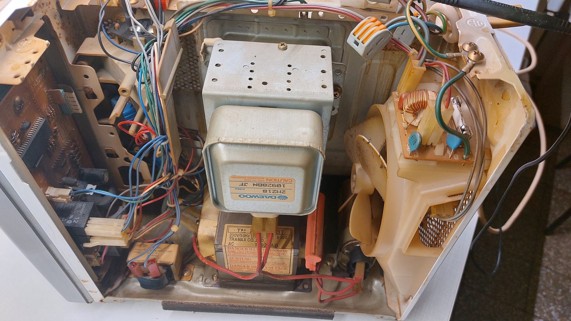

(#) SlyChocolate hozzászólása Nov 12, 2023 /
Kérdésem lenne hátha van valaki aki találkozott már ilyen hiba jelenséggel?
Van egy több mint húsz az-az 20 éves deawoo mikrónk.
Amit annó a tescoban vettem.
Soha semmi baja nem volt eddig.
Az utóbbi pár napban olyat produkál.
Ha csak az ajtaját becsukom már elveri a bisztosíték táblában a saját áramköri bitosítékját.
Illetve kinn a mérőnél is.
Természetesen a mikró belső olvadó biztosítékja is kimegy.
Viszont műszer nem jelez zárlatot dugvilláján.
Véletlenszerűen csinálja ezt.

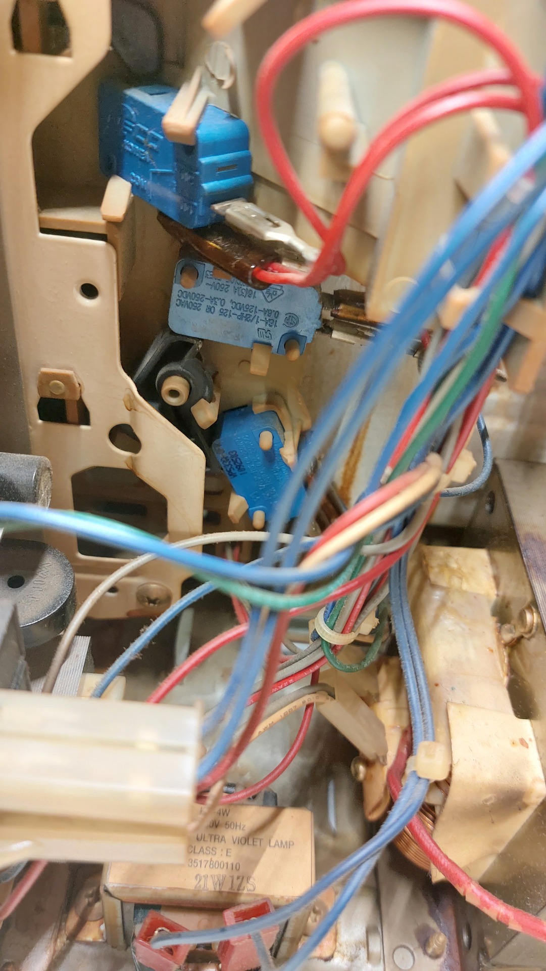

Lekaptam a burkolatott és három végállás kapcsolót találtam az ajtózár mögött.
Tipusa deawoo MOD.: KOR-633VSL
Valaki tapasztalt már hasonlót, mi lehet a baj?
Pár kép a belsejéről.
(#) Gafly válasza SlyChocolate hozzászólására (») Nov 12, 2023 /
Szerintem az ajtó kapcsolókat mindenképpen érdemes lenne átnézni, milyen sorrendben kapcsolnak.
Húsz év alatt, rendszeres használat alatt jelentősen kophatnak a pályák...
(#) SlyChocolate válasza Gafly hozzászólására (») Nov 12, 2023 /
Nagyon jó volt a meglátás.
A középső végálás kapcsolót mozgató műanyag közdarab időnként fenn akadt.
Így az a kapcsoló nem tudodtt működni.
Ennek a közdarabnak a tengelyét megkentem szilikon zsírral véknyan.
Illetve a nagy trafó szekunder oldali vezetéke hagyott egy kis füst jelet a burkolat belső oldalán.
Oda tettem csillám lapot.
Remélem nincs más baja mert most szuperül működik........kopp kopp.

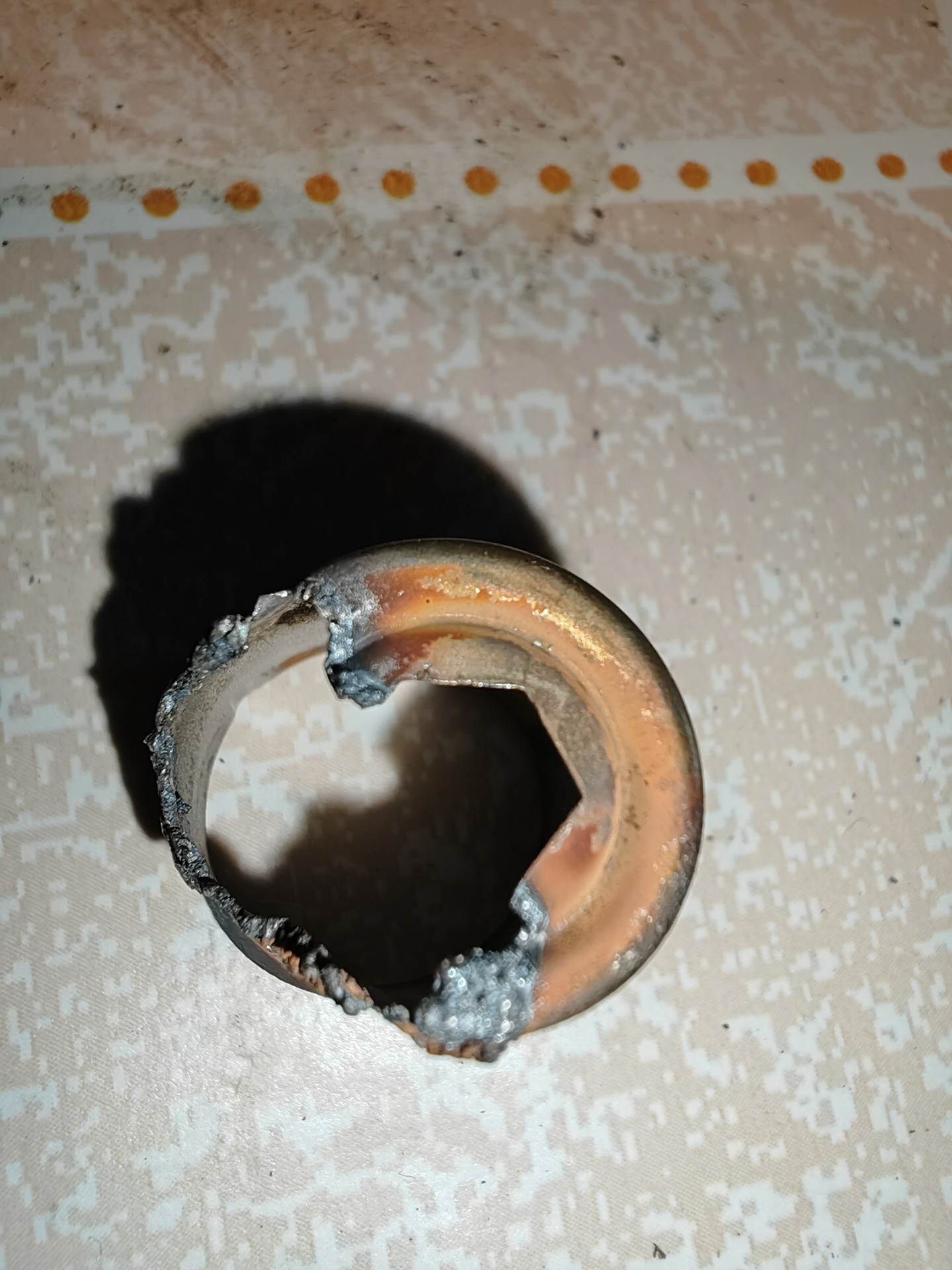

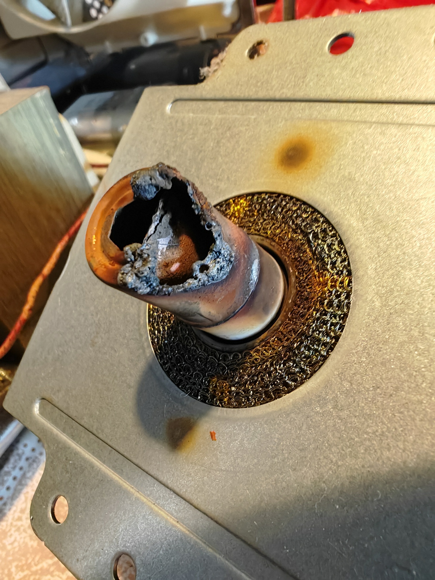

(#) bokarcsi71 hozzászólása Nov 19, 2023 /
A magnetron kupakot szeretném kicserélni. Az lenne a kérdésem hogy az elején lévő furatnak van jelentősége, mert az enyémnek hatszögletű a furata? Hol tudnék ilyen kupakot beszerezni? Ennyire elvan égve.

(#) Ge Lee válasza bokarcsi71 hozzászólására (») Nov 19, 2023 /
Gugli a barátod, beírod hogy magnetron cserekupak vagy hasonlót angolul és jönnek a találatok. Itt van de ez nem olyan, itt meg van mindenféle, de ez meg külföldön van.
A hozzászólás módosítva: Nov 19, 2023
(#) bokarcsi71 válasza Ge Lee hozzászólására (») Nov 19, 2023 /
Köszönöm. Ezt én is megtaláltam,csak azt nem tudom hogy az elején lévő furatnak, az hogy milyen (kerek,hatszög, stb.)van-e valami szerepe. Ha nincs akkor megveszem az Orczynál.
Ezt én sem tudom, de felhívod őket és megkérdezed. Ha nincs szerencséd akkor ők sem tudják.
(#) Régi motoros válasza Ge Lee hozzászólására (») Nov 19, 2023 /
Akár egy normál időrelé beépítése is megoldás lehet.
(#) Régi motoros válasza bokarcsi71 hozzászólására (») Nov 19, 2023 /
Az enyémen még kupak sincs, csak a lapított cső a végén mégis működik. Mondjuk nincs is megégve.
