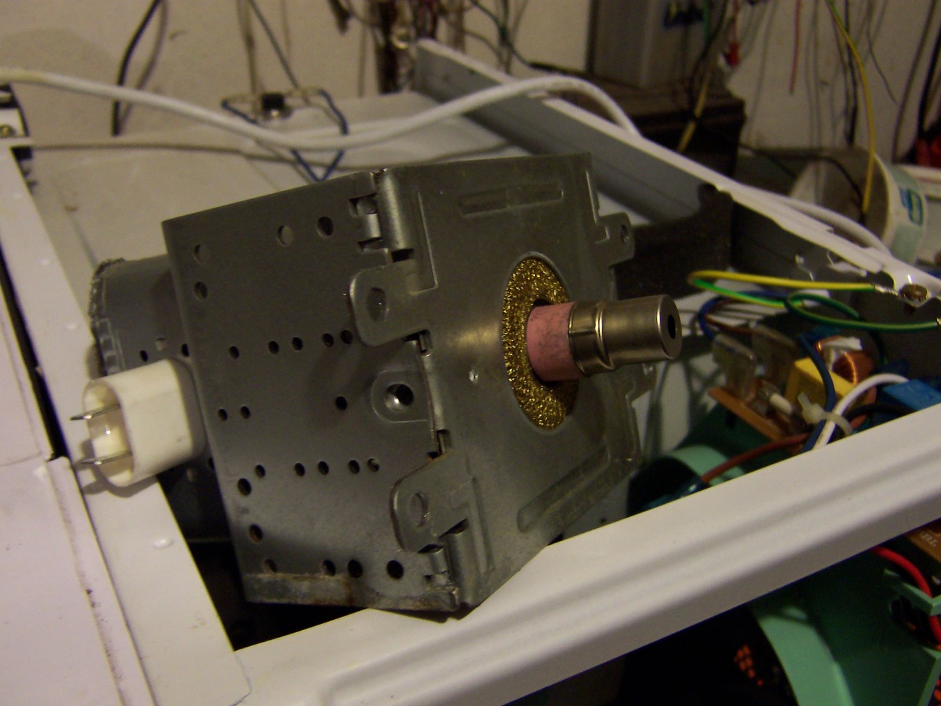

(#) mraulajos hozzászólása Nov 2, 2013 /
A magnetronról készített képen szerintem, ilyen áthúzási nyomok látdszódnak. Jól látom? Ez lehet valami hiba?
A hozzászólás módosítva: Nov 2, 2013
(#) fecameca válasza mraulajos hozzászólására (») Nov 2, 2013 /
Szia. Valamikor hozzámvágtak egy Funai mikrót, mert erősen csattogott. Mint utóbb kiderült, áthúzási nyomok voltak a magnetron porcelán szigetelésén, amiket lecsiszoltam, arra is rájöttem, hogy a sütőtérből odaáramló gőzök okozták a hibát, mert grillezős volt, de a grillező fűtőbetétje túlságosan közel van a porcelán búrához, ahol a mikróhullám kellene beáromoljon, ezért az a hőtől elcsattant. Műgyantával gondosan megragasztgatva most már lehet használni, a grillezője kivételével, mert akkor a porcelán újra elkezd csattogni (Sebaj, van még két grillsütőnk, és egy grillezős gáztűzhelyünk.) Ezért ennek a grillezőjét tilos bekapcsolni, sőt a grillező fűtőbetétjét sorba kötöttem a magnetronnal, így az 1400 wattos fűtőtest már alig melegszik, viszont a 650 Wattos magnetronja 75% teljesítménnyel már nem húz át többé. Nem nagyon észrevehető teljesítmény csökkenés árán egy biztonságosan használható mikró lett belőle. A magnetronja teljesítménye alapján nem egy mai darab lehet, de ételmelegítésre még jól használható.
(#) mraulajos válasza fecameca hozzászólására (») Nov 3, 2013 /
Azt mondod, csiszoló papírral takarítsam meg a porcelánt, és próba.?
(#) fecameca válasza mraulajos hozzászólására (») Nov 3, 2013 /
Miután szerintem nincsen rajta fényes máz, mint a gyújtógyertyákon, nyugodtan le lehet róla csiszolópapírral, vagy vászonnal, takarítani az ívhúzás nyomait, bár az ívhúzás okát sem ártana tudni kideríteni, nálam muszáj volt sorba kötni vele valamit, a vasalóval kezdetm, de azt ugye nem tehetem bele, akkor ugrott be, a grillsütőjének a fűtőbetétje, pont megfelelő értékű előtét ellenállás, és pont hó helyre melegít, még a hűtése em gond, és van előtétem. Az az ujjnyi vastag porcelán kibír egy leheletnyi vékonyodást, csak inkább látható szennyeződés ne legyen rajta.

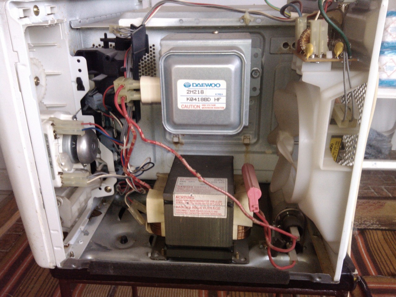

(#) mraulajos hozzászólása Dec 5, 2013 /
Egy magnetront ki szabad/lehet úgy próbálni, hogy adok neki direkt 230v ot,
(#) mraulajos válasza (Felhasználó 13571) hozzászólására (») Dec 5, 2013 /
Köszönöm, de egyébként úgy gondoltam hogy a helyén van.
