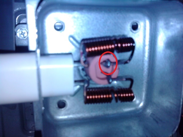

(#) gubík gábor hozzászólása Dec 25, 2013 /
Sziasztok egy Daewoo mikróban azon belul a magnetronban lepattant a rézhuzal forrasztása. Lehetséges visszahegeszteni? Sajna a kép nem jó minőség.
(#) mraulajos válasza gubík gábor hozzászólására (») Dec 25, 2013 /
Megtörtént velem, hogy mind két vezetéket le kellett vágnom, mert az a fehér műanyag átvezető kondenzátor zárlatos lett, és azt kellet kicserélnem. Szépen odaigaztottam azt a vastag vezetéket, hogy ne feszüljön, és szépen odaforrasztottam. Azóta is működik. Forraszd oda, és kész.
