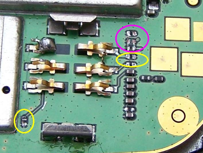

Üdv mindenkinek!
Került hozzám egy Alcatel One touch 556, mondván, hogy kitört a simkártyafoglalat egyik láb. Igenám, de a probléma ennél kicsit összetettebb. Egy rakat SMD cuccot kitakarított belőle valami gonosz ember. Egyértelműen látszik, hogy hol volt valami, illetve ami megmaradt az a fedél által takarva volt.
Itt egy sim kártya lábkiosztás:
Kép: Hivatkozás
A levágott sarka a kártyának a kép bal oldala felől van.
Tehát a lábak valahogy így jönnek:
GND VCC
Vpp RESET
I/O Clock
Az első hiányosság az I/O lábnál van. Ide kondi kell avagy a földdre húzó ellenállás vajon?
A reset vajon negatívra vagy pozitívra történik. Azaz ide kondi avagy ellenállás kell? Tudom a chipreader.uw.hu-n le van írva, de most épp döglődik az UW
A VCC láb mellé gondolom csak kondi jöhet.
És a legnagyobb talány: a rózsaszínű karika alatti dolgok.
A panel sajnos ezerrétegű, kideríthetetlen hova vezethetnek.
Szóval nem tud valaki véletlenül szervízkönyvet ehhez a típushoz? Esetleg valaki nem birtokol véletlenül hasonló típust?
Válaszaitokat előre is köszönöm.
