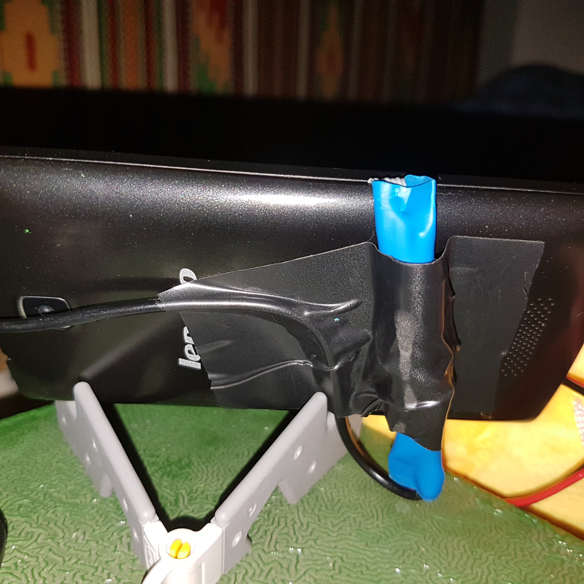

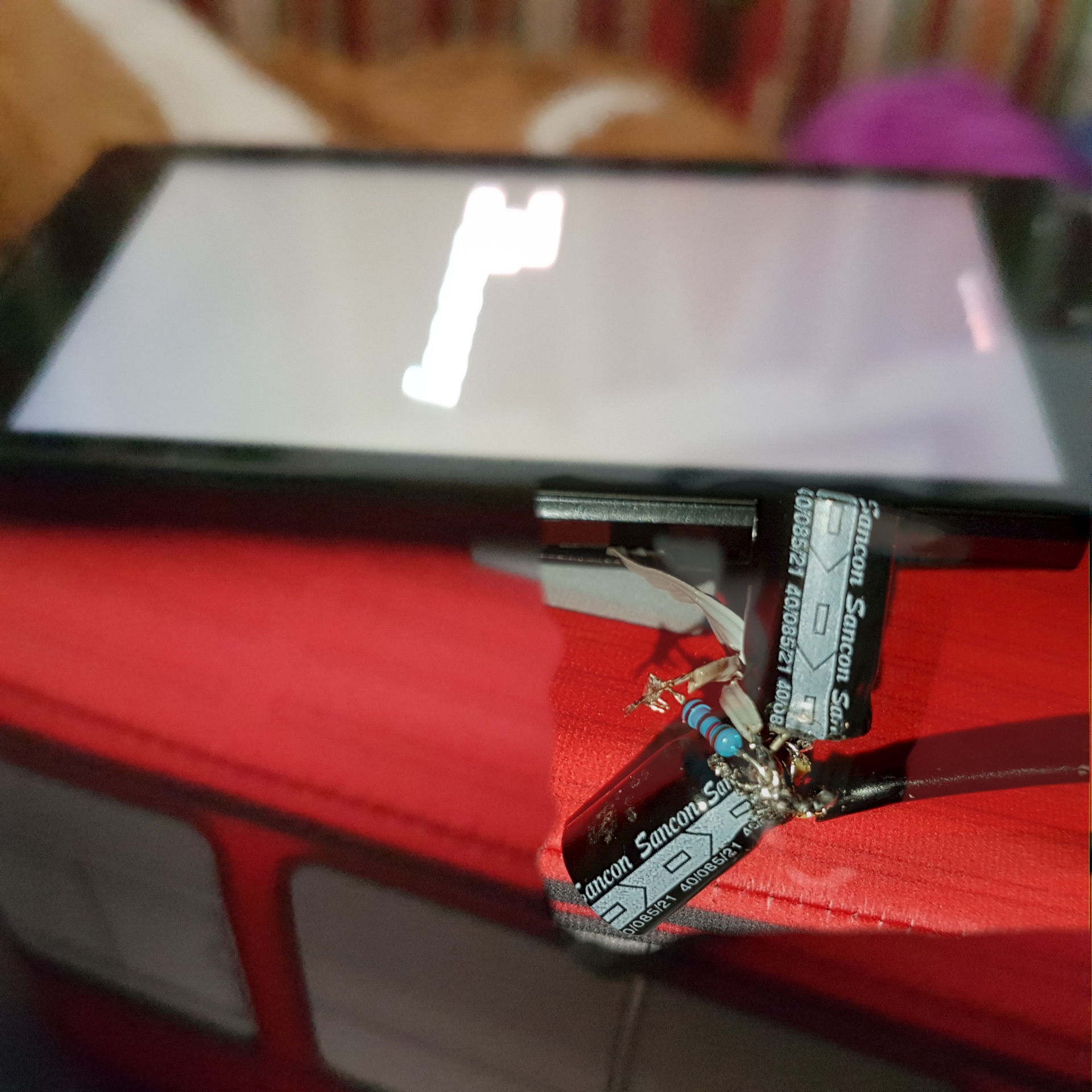

Működik!! A következő képpen valósítottam meg:
A telefonból kivezettem egy három eres kábelt és rápattintottam a hátlapot.
A tápfeszültségre párhuzamosan 16V 1000µF és 10V 2200µF, valamint negatív és középső ("temp") lábak közé 10K ellenállás kötve!
A telefon kiírta, hogy 100% az akku és betöltött!! Nem túl szép, de legalább működik.
(A második kép a "Móricka rajz" a bekötésről, az első kép pedig a megvalósítás.)
Már csak az a kérdés, hogy kihúzzam-e az USB-t a telefonból, valamint meddig fogják bírni a kondenzátorok, hogy non-stop 4,7V feszültségen vannak rajta?
Szerk.: Mialatt megírtam ezt a hozzászólást, rá volt dugva a telefonra az USB kábel is, és működik, de langyos lett a hátulja! Kihúztam az USB kábelt, nem kapcsolt le, de kissé aggódok, mivel tartós használatra tervezném és nem szeretném lassan kinyírni a telefont.
Az a kérdés, hogy kihúzott USB kábel mellett fogja-e bírni a használatot anélkül, hogy lassan tönkremenne??
A hozzászólás módosítva: Nov 10, 2022

(#) Inhouse válasza Udvari Zsombor hozzászólására (») Nov 10, 2022 /
Ja, újabb probléma...ezt a tákolmányt nem illik tölteni USB- keresztül...miért kell rádugva legyen az is?
Ez a táp milyen? Terheletlenül 4,5V? Mennyi terhelve?
A soros dióda lehet, hogy segítene a 2 oldali betáplálás problémában is.
A telefon hátulja lett meleg?
Mitől mennének tönkre a kondenzátorok a névleges feszültségük felétől?
Most a 4,5V már 4,7v?

(#) Udvari Zsombor válasza Inhouse hozzászólására (») Nov 10, 2022 /
Először kell az USB kábel pár másodpercre, hogy mindent felismerjen a telefon, hogy engedje magát indulni, utána már ki lehet húzni ‒ természetesen kihúzva lenne használva, ha már stabilan működne. Viszont kihúztam az USB kábelt belőle és bekapcsolva maradt, de a hátuljának melegedése kissé aggaszt. A tápfeszültség 4,5V, két párhuzamos kondenzátorral.
Szerk.: Most úgy indítottam el, hogy kizárólag a dugasztápot dugtam be, így is elindult. Pár perc múlva kiderül, hogy így hogyan viselkedik...
Zsugorcsőbe raktam a kondenzátorokat és széles szigetelőszalaggal rárögzítettem a telefon hátuljára. USB szigorúan ki van húzva! Ma megfigyelés alatt tartom a készüléket, hogy kiderüljön hogyan viselkedik...

(#) sany válasza Udvari Zsombor hozzászólására (») Nov 10, 2022 /
Mondjuk esetleg egy soros diódát a tápágba.
(#) Udvari Zsombor válasza sany hozzászólására (») Nov 10, 2022 /
A nemlétező akku "lemerült", a telefon kikapcsolt.
A + ággal sorosan betettem egy valamilyen bontott diódát sorosan. Meglátjuk, hogy ehhez mit szól idővel a telefon kihúzott USB mellett (rendben bekapcsolt a soros diódával is).
Tulajdonképpen azt mondod, hogy a soros diódával meg tudom akadályozni, hogy "lemerüljön"?
