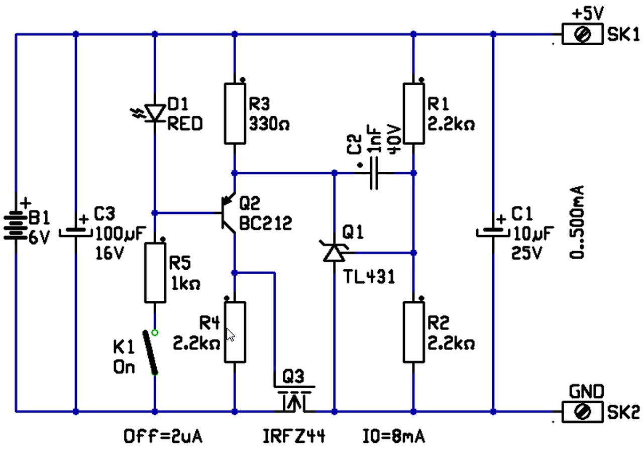

Annak ellenére, hogy a napközben autóban ülve lemerült a telefonom és az irányjező segítségével töltöttem annyit az akkumulátorba, nem tartom életképesnek az ötletet. Ha lemerült a telefon akksija, üres a powerbank, akkor mi az esély, hogy van annyi és olyan elem a fiókban, amiről tölteni lehet. Azért megosztok egy sokak számára ismerős rajzot. Nem tudom kinek a műve, de hasznos. A bemenetre 6V-ot kapcsolava 4×AA elem, alkalmas töltésre. A 4 db cerüzaelemhez 2-300 Ft-ért kapni elemtartót. Csak egy usb mini dugó kell rá. Autóakkumulátorról egy 5V stabilizátor IC is megfelel. Az autómba vol beépítve egy, fixre. A GPS örült neki.

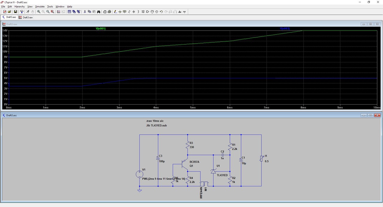

Ez mennyire bevált kapcsolás? Leszimuláltam LTSpice-ban, de ott nagyon úgy tűnik, hogy a kimenetet nagyban befolyásolja a bemenet. Ahhoz, hogy 12V-on jó legyen, a led-et elhagyva, az R2 ellenállást 1k-ra cserélve lesz a szimuláció szerint 5V-on a kimenet. Igaz ezt már 10V bemenőnél eléri és 14V-ig tartja is (tovább nem emeltem a tápfeszt a szimulátorban). Én egyébként akkuőrt készítettem TL431-el, a mögé kötött fogyasztót kapcsolta le, ha elérte a kritikus merültséget a tápfesz.
