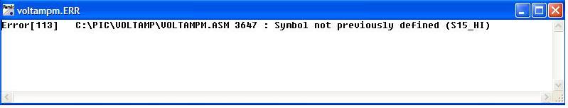

Fordítás közben kaptam egy hibaüzenetet, tud-e valaki segíteni merre keressem a hibát. Köszönöm. Gábor
Valószínűleg valamelyik számláló , vagy logikai komparátor, netán tabulátor 8 biten van és 16 ra kellene állítani .
Köszönöm a válaszokat. Kis átrendezés után működik a dolog, de nem értem miért. Valószínűleg az ismereteim hiányosak. A két példából az első nem fordul le, a második igen. ugyan azt a nullát vizsgálom, vagy mégsem? Üdv: Gábor
A gond az lehet hogy BV1 csak 8 bites, a rákötött IF1 pedig 16. Ha a "sourceban" megnézed az error fájlban megjelölt sort, látható hogy az IF1 leprogramozásánál van a hiba. Az S0 felső bájtját keresi a program, ami nincs a 8 bites BV1 miatt.
Viszont a második verziónál, már a 16 bites S1-ről kapja az adatot az IF1 és minden stimmel.
Köszönöm így már érthető. Lényeg az, hogy a második verzió működik.

De mint írtam, ha egy DAT modult leraksz, aminek neve 'S0_Hi" akkor simán lefordul. Hiszen a hiányzó byte lefoglalásra kerül, ami az inicializáló eljárásban nulla kezdő értékkel töltődik fel. Így nem fogja hiányolni a 16 bites érték felső byte-ját sem. üdv! proli007
