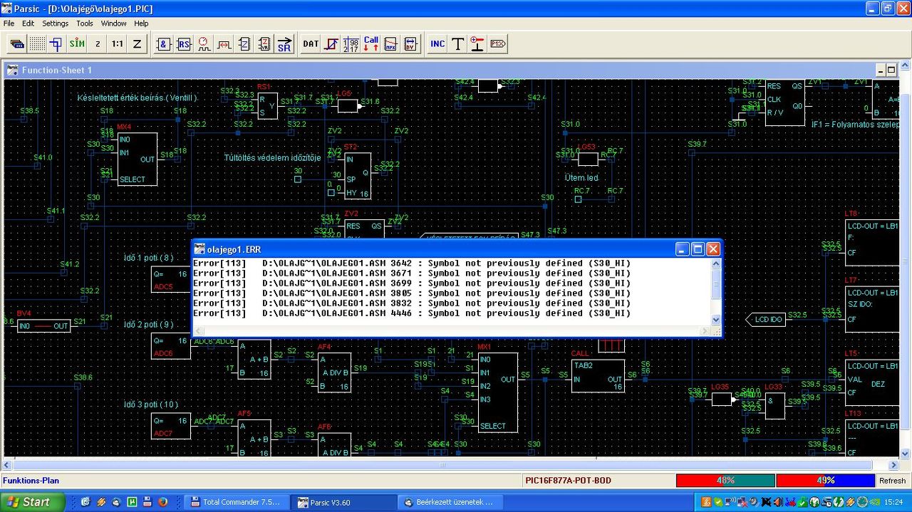

Az alábbi hibaüzenetem van. Ilyenkor mi a nyűgje? Gugle fordító azt írta,hogy nem definiált. Próbáltam átnevezni a kötést,de akkor is ez van. Talán az a baja,hogy nagyon sok helyre kötődik? A következő pontokhoz megy:
MX7 OUT -> MX7 IN0 ; LT12 VAL ; MX4 IN1 ; MX1 SELECT ; IF5 A ; IF6 A ;IF7 A ; IF8 A ; IF9 A ; IF12 A ; IF13 A
Segítségeteket előre is köszönöm.

Ezt olyankor szokta csinálni ha valamelyik számláló vagy komparátor 8 bites üzemmódban van és tovább kell számolnia 255 nél tedd át 16 bitre ...

Köszönöm válaszod. Amit mondtál,az volt a baj. MX7 8 biten volt, utána szépen fordult.

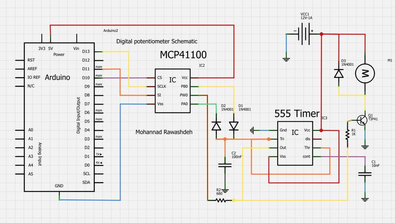

Kérdés: MCP41100-as digitális potmétert milyen modulokkal lehet meghajtani 16F877-ben? Illetve a PIC-nek melyik lábaira kell kötni az MCP bemeneti lábait?

Mellékelek egy képet,milyen környezetbe is szánnám a 41100-at. Arduino helyett lenne 16F877 és TIP41 helyett pedig BUZ11.

Igazándiból egy analóg 0-1023-ig terjedő jelre kellene a kimeneti PWM-et szabályozni 0 és 100% között. Vagy a PWM-re szánt kontroller is egy PWM jelet kap a 16F877-től és az alapján állít elő újabb arányos,csak ugye kisebb frekvenciájú PWM jelet?
Így tulajdonképpen a protokollt és a PWM kontroller kiválasztását is rádbízom,ami legjobban megfelel a feladatnak. Én hozzád igazodom majd.

Azért nem jó ( nekem ),mert a 3KHz-től nagyon sípol a motor,a magas freki zavaró. Illetve azt vettem észre,hogy egy 555-el felépített kapcsolásnál,ahol 100-200Hz a freki,alacsony fordulaton nagyobb a nyomaték,mint a PIC-es 3KHz-nál.

Köszi a linket. De ezt hogy fésülöm össze a PIC-el?
(#) kaqkk válasza Peticilin hozzászólására (») Dec 10, 2014 /
Egyszerűen !Ott az oldalán a vezérlő bemenet .........
Nálam 300W os 48v os motort tápol és pices vezérlővel (cncusb) PC ről állítható a fordulatszám .Valószínűleg egyenfeszültséget kiván a bemenet amit a picről a pwm kimenet egyenirányításával pufferelésével könnyen megoldhatsz.
