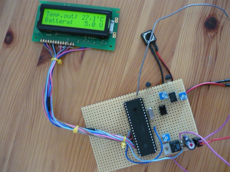

kaqkk,a programod pontosan azt csinálja,amit szerettem volna,de én nem tudtam volna megcsinálni egyedül. dcsabi ötleted jó,Neked is köszönöm a segítséged. Még melléteszek két LM 35-ös hőmérőt a kinti és benti hőmérséklet méréséhez,meg kiegészítem a fordulatszámméréssel és tuti jó kis board computerem lesz a kocsiban. Majd felteszem ide holnap.

Így első látásra jónak tűnik a progi , de a szövegek
frissítését én rákötném az "órajelre" hogy állandóan frissítsen ne csak bekapcsoláskor . A fordulatszám mérő szerintem nem fogja azt csinálni amit elvársz tőle Lapozz visszább itt a témában is van egy pár frekvenciamérő progi , azok közül valamelyikkel próbáld meg .

A fesz mérőn tuningoltam egy picit ! Már van lemerülés jelzés
11V alatt led és-vagy piezó csipogó .
Látom van fantáziád és nem is rossz!
Amúgy az a fordulatszámmérős rész működik,megípítettem 628-al és pc ventivel meg is hajtottam,nem volt gond. Sőt! Már a kocsiban is teszteltem és mért ahogy kell. Csak egy dolog bánt ezzel kapcsolatban,hogy a mintavételezés (1000ms) és a 60-al való szorzás miatt csak 60-as lépcsőkben tud számolni. Bár tulajdonképpen az nem is gond,mivel nem kell azt annyira pontosan mérni.
És ha "játszanál " az értékekkel? mondjuk 600ms
mintavétel és 100 as szorzás ?
Akkor meg 100-as léptékben mérne és még roszabb.
De ha 2000 ms-ig mérek,akkor elég lenne 30-al szorozni,de akkor meg 2 sec-os mintavétel miatt elég lassú és lassan követi le a tényleges értéket. De mindegy,ez nem gond. Most éppen azon agyalok,hogy mit fog mutatni a hőmérőm fagypont alatt...

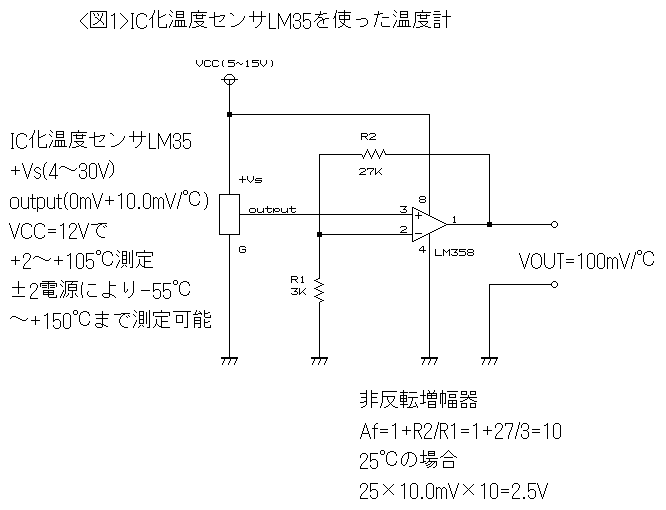

Mit kell tennem akkor ha egy olyan analog jelet szeretnék mérni ami 0-1V ig terjed. A PIC analod bemenete 0.5V-ig figyeli a jelet, és az AD átalakító maximum értéke 5V-nál van. Hogy oldjam meg, hogy nekem 1V-nál térjen ki a maximumra? üdv: Dávid
Műveleti erősítővel 5-szörös erősítés.
Itt egy példa,csak az ellenállásokon kell variálnod a minta szerint.
Kösz! Nekem is elsőnek egy műv.erősítős megoldás jutott eszembe, csak gondoltam megkérdezem. Azt is kitaláltad mire kelle ez nekem. LM35-ös szenzorhoz.
Még1X köszönöm! üdv: Dávid
Egyszerűen a programban használj szorzó "blokkot"
Az AD bemenet 5-tel szorozva éppen az 5v 20% át méri majd 100% nak (az igaz hogy a végkitérés 500% lesz ) de ez téged nem fog zavarni .
Erre is gondoltam, de akkor szinte felesleges a szórzó is nem? Egyszerűen kiszámolom, 1V az AD átalakító blokkban milyen értéknek felel meg, és így kezelem Parsicban a változó jelet.
Ez is igaz , de úgy jársz majd vele mint a multkori progiddal hogy ha kicsit feljebb megy a mérendő érték már butaságot mér .

Ez egy kis fedélzeti computer a kocsimba. Méri a kinti hőmérsékletet,a motor vízhőmérsékletet,a motor fordulatszámát és az akkumulátor feszültségét. Az egyik nyomógombbal a kijelzést váltom,a másikkal meg a háttérvilágítást tudom lekapcsolni,ha zavarna a fénye éjszakai vezetésnél. Ha le tudok venni jelet a kilóméteróra spirálról még sebességet és megtett utat is mérni fogok vele. Meg jó lenne a benzinszintet is kejeleznem tized pontossággal literben. Még van mit fejlesztgetnem rajta. |
