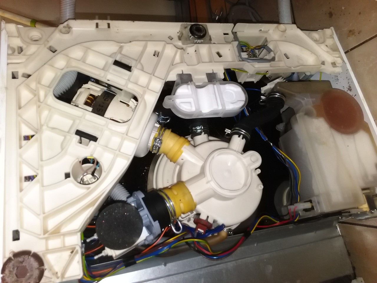

(#) Epeti válasza botesz hozzászólására (») Feb 28, 2016 /
Panel..
gèp alulról...

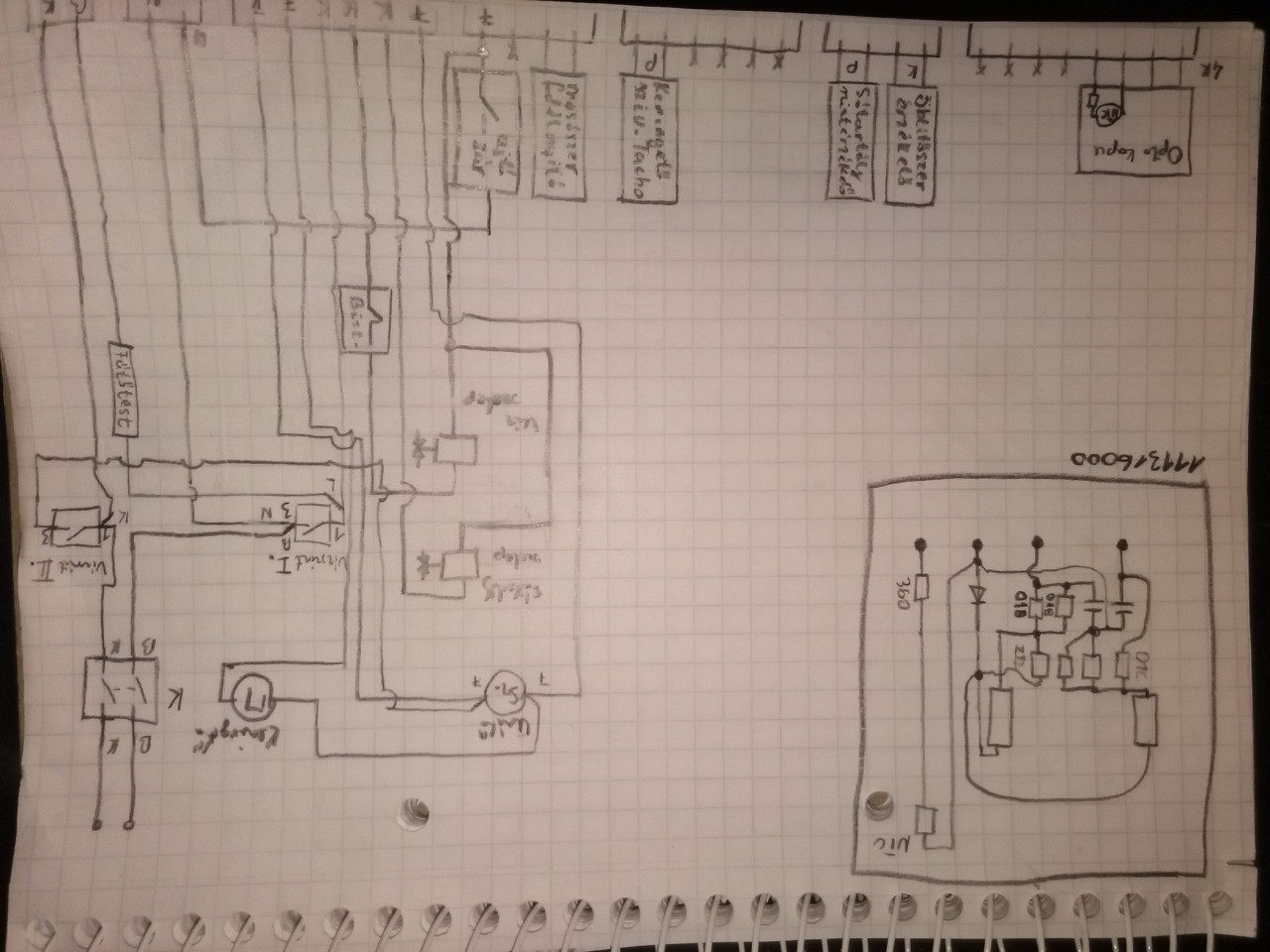

(#) botesz válasza Epeti hozzászólására (») Feb 28, 2016 /
Márpedig ebben 2 nyomáskapcsoló van.ott a csöve innen látom(hacsak nem vagyok vak...persze bármi megtörténhet)
(#) Epeti válasza botesz hozzászólására (») Feb 29, 2016 /
Persze hogy kettő van, de a másik csak akkor kapcsol ha valami végett túl sok vizet venne be, és csak az ürítő szivattyút működteti, másra nem kapcsolódik. Lerajzoltam a vezetékezést hogy mi hova kapcsolódik, esetleg ha érdekel akkor d.u fel tudom tenni...

(#) botesz válasza Epeti hozzászólására (») Feb 29, 2016 /
Pedig nekem úgy rémlett hogy az egyik a vízvétel(és lehet hogy ez 2 lépcsős tehát ha jobban megfújod akkor indítja a szivattyút) a másikon meg keresztülviszi a fűtéskört.Ennél a szériánál sokszor volt relé probléma,de mint írod az is jó.

(#) Epeti válasza botesz hozzászólására (») Márc 1, 2016 /
Bocsi a rajzèrt, nem èppen szèp... De el lehet igazodni rajta

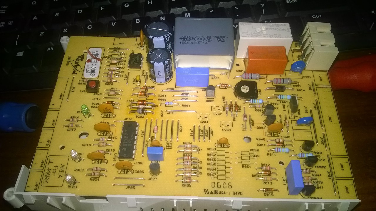

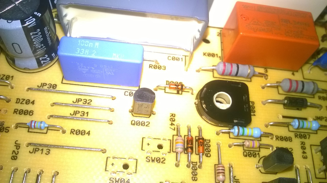

Van egy Whirlpool adp 4415 mosogató gép ami állandóan ürítőszivattyúzik. Amint bekapcsoljuk avagy áram alá rakjuk, ( programra nem reagál ) azonnal szivattyúzni kezd. Így tesz 3-4 percen keresztül, majd kiadja a villogó zöld lámpát hogy kész a program. Kikapcs majd bekapcs és a mese kezdődik előröl.
Amit eddig tettem, hogy ellenőriztem a vízszintszabályzót ami hibátlanul működik.
Az alján lévő nikecel úszó nem áll vízben, s nincs is beragadva. Tökéltessen működik.
Mivel a gépet nem ismerem, mert nem az enyém, de amit észrevetettem, hogy a programválasztó az 360 fokban elforgatható, de mindössze 0-90 fokig van elosztva az 5 program, a maradék 270 forgási fok üres... Remélem eléggé érthető voltam
Felrakok pár képet is
Előre is köszönöm a válaszokat.

(#) Dino71 válasza negeru hozzászólására (») Márc 5, 2016 / 1
Cseréld ki azt a szűrke kocka X2 kondit és az elko kondikat mellette hengeres csík van az oldalán.
