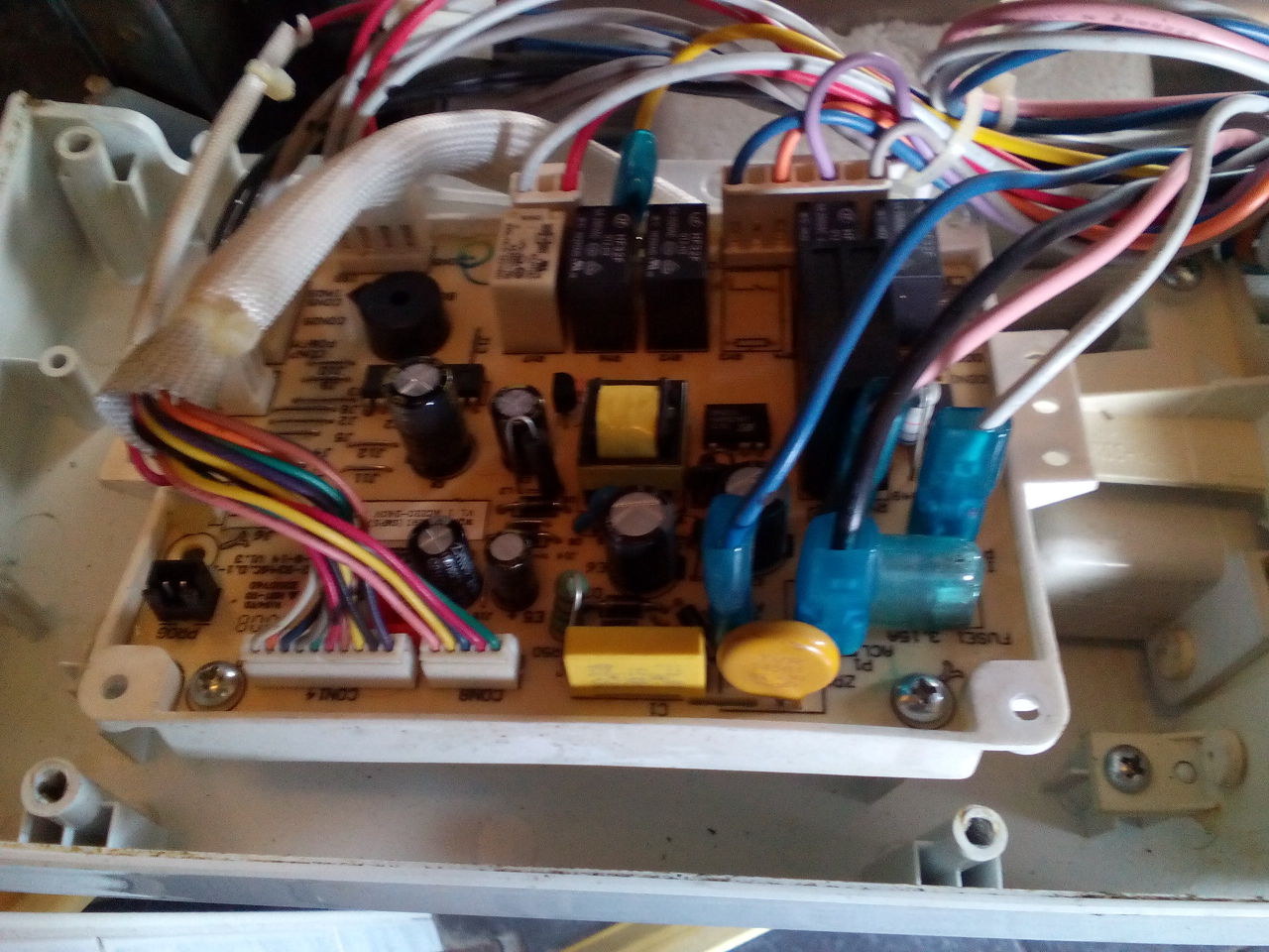

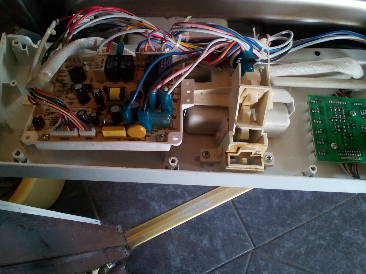

(#) Imara hozzászólása Márc 21, 2016 /
Üdv mindenkinek

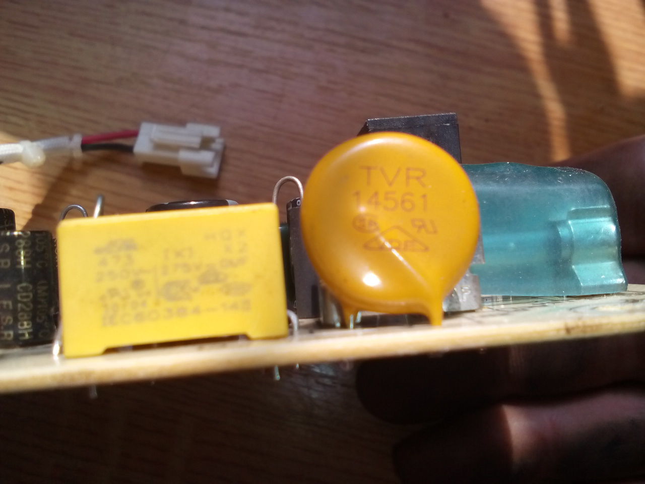

Van egy Bomann GSP776-os típusú mosogatógépem. A bekapcsolásakor semmi reakció, semmilyen fény nem gyullad ki, ami azelőtt kigyulladt, a mérések szerint kapcsolón keresztül megy a 220, az elektronikai vezérlő panelen a biztosíték nem hibás. Az ajtózárási gombja is jól működik és átad. Kérdésem,hogy tud-e valaki válaszolni,hogy mi a hiba.
(#) stevepapa válasza Imara hozzászólására (») Márc 22, 2016 /
Jó lenne egy képet látni az elektronikáról. Ezek tápjukat sok esetben egy kondenzátoron keresztül kapják, a hálózatról! Tehát óvatosan nyuligálj a panelon. NEM ELKÓ-n ! 1- 1.5 mikrós kondin keresztül. Minden ilyen esetben az cserélni, illetve , ha már szétszedésre került akkor mindenképpen.
(#) Imara hozzászólása Márc 22, 2016 /
Köszi, a képen látható kondit találtuk csak,próbáltuk kicserélni,de akkor sem reagált.Szted mi a hiba?
A két sárga kondi értéke érdekelne. Főleg a nagyobb méretűé .
(#) Imara válasza stevepapa hozzászólására (») Márc 22, 2016 /
Erre gondoltál?

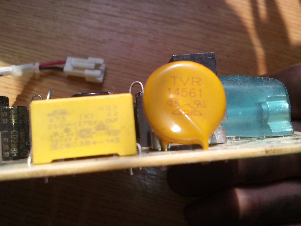

Egyszerűbb lenne ha leírnád mi van rajta, mert semmit nem látni belőle.
(#) Dino71 válasza Imara hozzászólására (») Márc 22, 2016 /
Szia!Első kép.Van egy trafó sárga szigeteléssel.Az mellett jobbra egy hétlábú táp IC. azt és az elko kondikat cseréld. Találsz még az ic környékén egy 20ohm körüli ellenállást ha jó maradhat .És van még egy induktivitás (L. a jele) azt is vagy kitudod mérni vagy cseréled egyből.
(#) stevepapa válasza Dino71 hozzászólására (») Márc 22, 2016 /
A szemben látható kondiról beszélek, nem a trafóról.
(#) Imara válasza Dino71 hozzászólására (») Márc 22, 2016 /
Bocsi,de melyik az elko kondi és melyik az induktivitás? Az ellenállás és az ic egyértelmű,meg is vannak.
(#) Dino71 válasza stevepapa hozzászólására (») Márc 22, 2016 /
Értem én. De én a trafóról. Mert ez szerintem nem X2-es kondival csinálja a tápot.De nyugodtan cserélheti azt is.Az csak zavarszűrés lesz sz.tem.ott van mellette a varistor is.
C... vel van jelölve a nyákon. Fekete kerek hengeres oldalán csík, a csíknak jelentősége van! Az a negatív pólusa ugyan így rakjad vissza!Az induktivitás jele (L) a nyákon. kinézetre hasonlíthat egy ellenállásra vagy egy hengerre..... amin derót van feltekerve. De itt sz.tem ellenállás kinézetű lesz.
De ha ennyire nem vágod a dolgokat vigyázz nehogy többet ártsál.Már mint magadnak vagy a környezetedben élőknek.Az elektronika is sérülhet szakszerűtlen szereléstől,forrasztástó,ESD védelem hiánya miatt stb.

(#) stevepapa válasza Dino71 hozzászólására (») Márc 22, 2016 / 1
Igen, lehet a színe arra utal, hogy zavarszűrő. De mintha lenne mellette egy dióda állítva. Több olyan elektronika van amiben X2 kondi, és trafó is van. Az x2-ról stby megy, a rendszer meg trafóról-
Igen lehet persze. Bár sz.tem ami áll az ellenállás. Az x2-es kondi meg fizikálisan túl kicsi 1-1,5 mikrós kondinak hasonlítsad a mellette lévő varistorhoz. Sajna a kép elég rossz.
Valóban, igazad van

(#) Josi777 válasza Imara hozzászólására (») Márc 25, 2016 /
A bal oldali kondi egy 47n/275V-os, zavarszűrés, mellette egy varisztor. Ezek nem játszanak a hibához. Ami lehetséges, az a táp IC hibája, ez egy LNK364-es DIP8-as tokozású IC. Ez magával ránthatja az R50-es ellenállást (10 ohm/2W), valamint L1, L3 induktivitásokat. Értékük nem kritikus, csak zavarszűrésre vannak. Ezek bármilyen kombinációban elszállhatnak.
