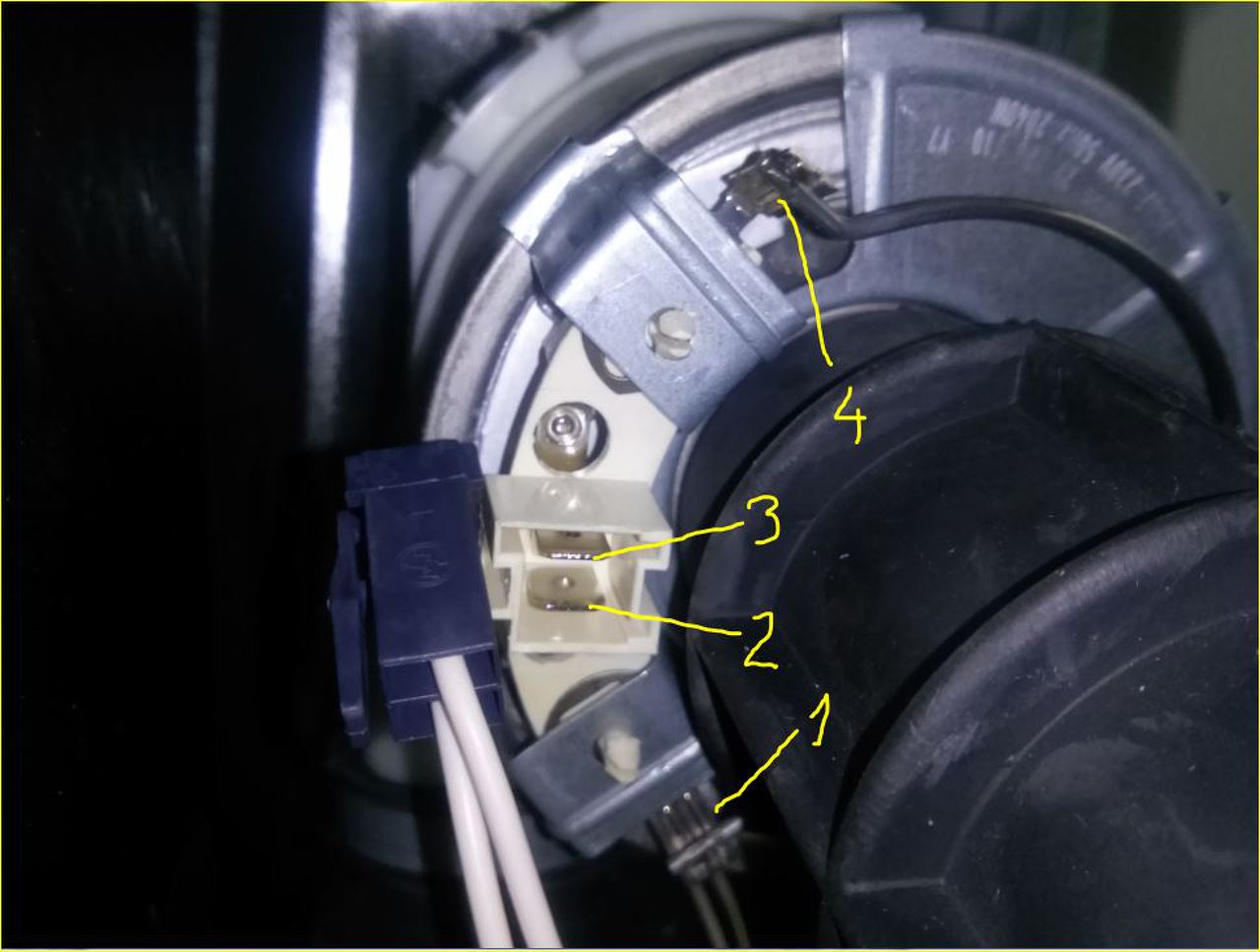

(#) Volare hozzászólása Aug 31, 2016 /
Tisztelt Mesterek!
Végigolvastam mind a 156 lap összes (4678) bejegyzését. Számomra igen tanulságos, és helyenként teleregény-szerűen szórakoztató is volt a topik olvasása.
Gratulálok a Szakiknak az önzetlen szaktanácsaikért!
Most jönnék a saját esetemmel:
Adva van egy kb. 5 éves IKEÁ-s WH ADG 6560-3 IX mosogatógép, ami nem fűtötte a vizet. Melegvízre várva csak mosogatott-mosogatott a hideg vízzel szüntelenül, amíg ki nem kapcsoltam.
Szétszedés után végigmértem a fűtési funkciókat:
NTC rendben, melegítésre az ellenállása csökken.
Fűtésfesz megjelenik a relén amikor kell, és el is jut a fűtőegység csatlakozójáig (multiméterrel mérve és izzólámpával működés közben is ellenőrizve).
Maga a fűtőszál nem szakadt, egészséges ellenállása van a burkolaton kívül lévő csupasz légvezeték részek között (a fotón 1-4 pontok).
Testzárlat nincs.
A fűtés bal oldalán lévő (fűtés vészkapcsoló?) rész szobahőmérsékleten vezet az 1-2 pontok között, de
A hibát a jobb oldali (hőbiztosíték?) 3-4 pontok között mérhető szakadása okozza.
Rövidre zárt 3-4 pontokkal a készülék szépen mosogat.
Jól látom, hogy ez a szakadt alkatrész a lemezburkolat szétbarmolása nélkül nem cserélhető?
Mivel nem szeretném a melegítésre képes fűtéssel egybegyógyított üzemképes keringetőt kompletten cserélni, a kérdésem: Kell-e, és ha kell, mivel és hogyan lehetne a szakadt hőbiztosítékot kiváltani?
Egyszer kézi mosószer betöltése miatt erősen felhabzott belül a mosótér, akkor a habot ki kellett lapátolni. A hőbizti talán akkor adta meg magát.
(#) Dino71 válasza Volare hozzászólására (») Aug 31, 2016 / 1
Hát két hőkorlátozó van benne, két oldalról 1-1 db.Ha ügyes vagy ki lehet iktatni a rosszat ha a másik még jó. Össze kell nyomni az érintkezőit. "Ezt hívják ipari gányolásnak " vagy ki is lehet cserélni ha még ügyesebb vagy. Valamiért azért csak oda tervezték azt. Mert fő a biztonság!
Lehet, hogy a habtól ment ki de ha kopott a szivattyú perselye (csapágyazása) és nem szállít elég vizet akkor is kimehet.

(#) Volare válasza Dino71 hozzászólására (») Szept 1, 2016 /
A keringető szivattyú rendben van. Ajtónyitásokkal többször is ellenőriztem: szórja a vizet rendesen, a lapátok mosáskor szépen forognak.
Rácsavaroztam egy szorító csatlakozót a 4-es pont mellett a fűtés légvezetékére, és arra kötöttem a fűtés egyik szálát.
A fűtés reteszelésére egy a mosókörbe szerelhető nyomáskapcsoló belehekkelésén gondolkozom.
Túlzás?
(#) Volare válasza botesz hozzászólására (») Szept 1, 2016 /
Most a lapátok (egyelőre) szépen forognak. Majd figyelem a forgást, és rárepülök egy donorra, ha gyengül a szivattyú.
Köszönöm a tanácsod!
(#) botesz válasza Volare hozzászólására (») Szept 1, 2016 / 1
Némelyikben van is de én a helyedben inkább kicserélném.
