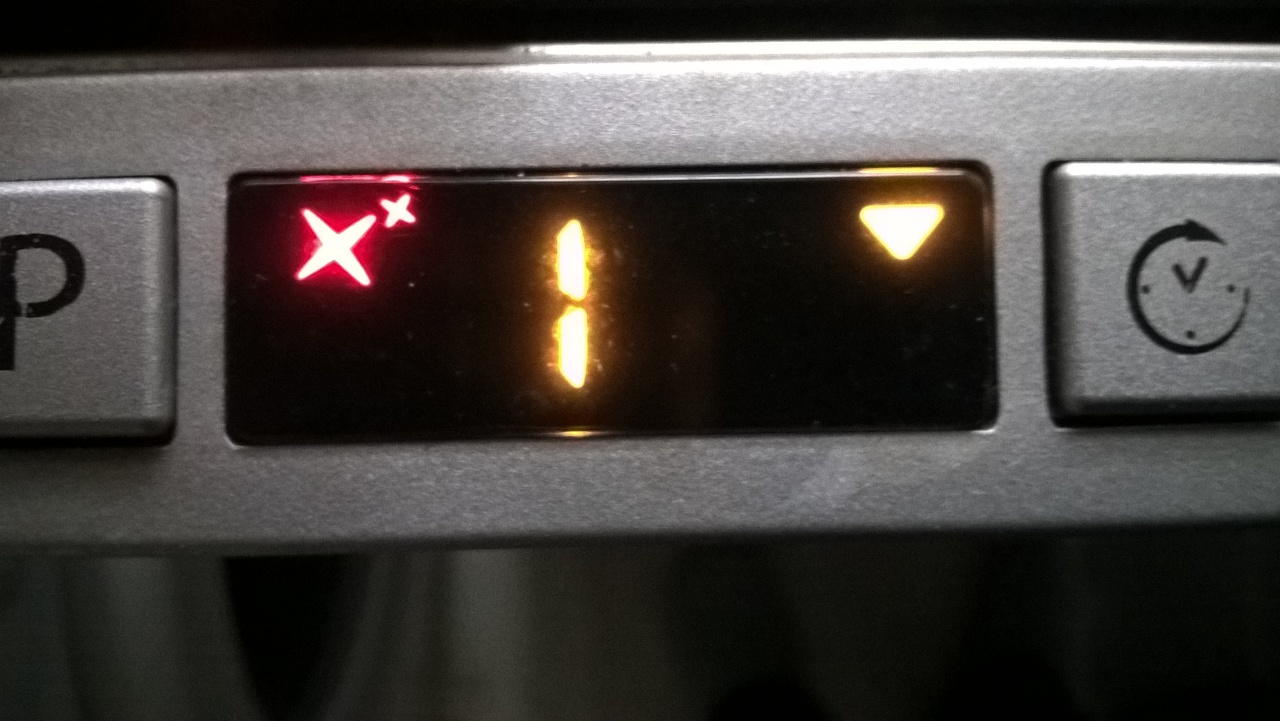

(#) Bitte75 hozzászólása Dec 18, 2016 /
Van egy Hotpoint ariston LST 329 tipusú mosogatogép ami egyszer csak megmakacsolta magát.
Hibakódot nem ír ki csak ami a képen is látható. (X jelek )
Bármilyen programra váltok nem csinál semmit.(vizet sem enged a gépbe)
Vajon mi lehet a baj? Tudnátok segíteni?

(#) Dino71 válasza Bitte75 hozzászólására (») Dec 18, 2016 /
Hát ha semmire nem reagál és nem csinál semmit akkor át kéne nézni az elektronikában táp résznél kondikat.
A hozzászólás módosítva: Dec 18, 2016
(#) Bitte75 válasza Dino71 hozzászólására (») Dec 18, 2016 /
Odáig eljutottam hogy kiderítettem hogy a szivattyúja kiüríti a gépből a vizet.
Programokat lehet váltani csak nem indul el egyik sem.
Nem enged a gépbe vizet sem. (lehet ez a főmotor hibája? )
Akkor nem semmit nem csinál Van víz a gép legaljában alul ahol a gépészet van?
nézzed meg a mágnes szelepet ami a vizet beengedi, hogy működik e
