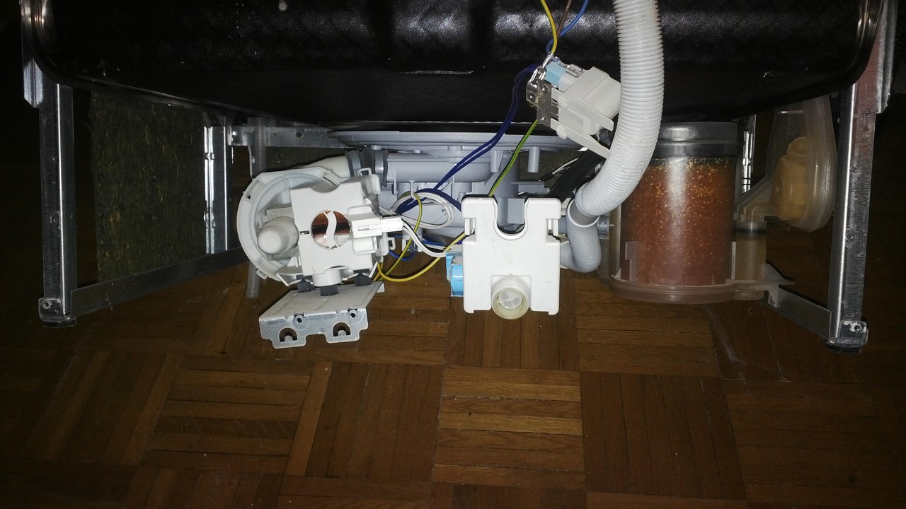

(#) moderboy hozzászólása Dec 22, 2016 /
Egy évekig tárolt és most újra üzembehelyezett Whirlpool ADP 4527-el lenne olyan problémám, hogy a gép a program elindítása után enged némi vizet és szivattyúz, aztán megáll. Mi okozhat ilyet, mit kellene megnézni rajta?
(#) Museto válasza moderboy hozzászólására (») Dec 23, 2016 /
Szerintem első körben a vízfelvétel útját ellenőrizd, a szűrőket, a csovet, hogy nincs-e benne törés, vagy nyákos szennydugó, és a mágnesszelepet, vagy aquastoppot, ha van. utána jöhetnek a "belsőségek", vízelosztó, elektronika, és kontaktok.

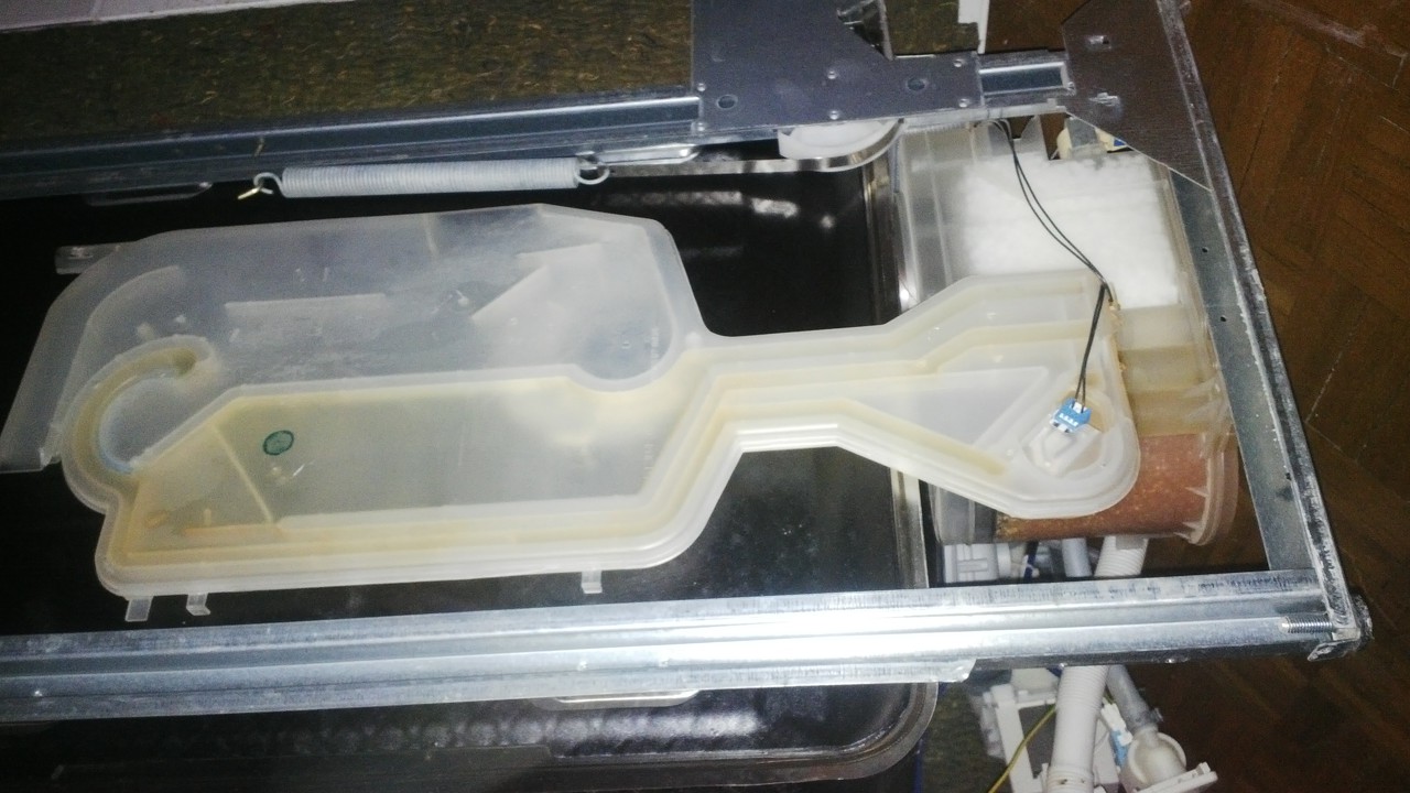

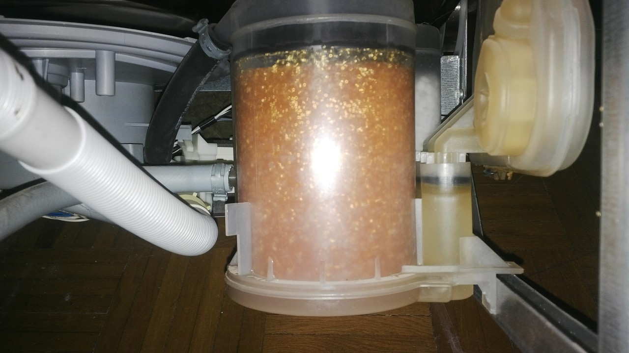

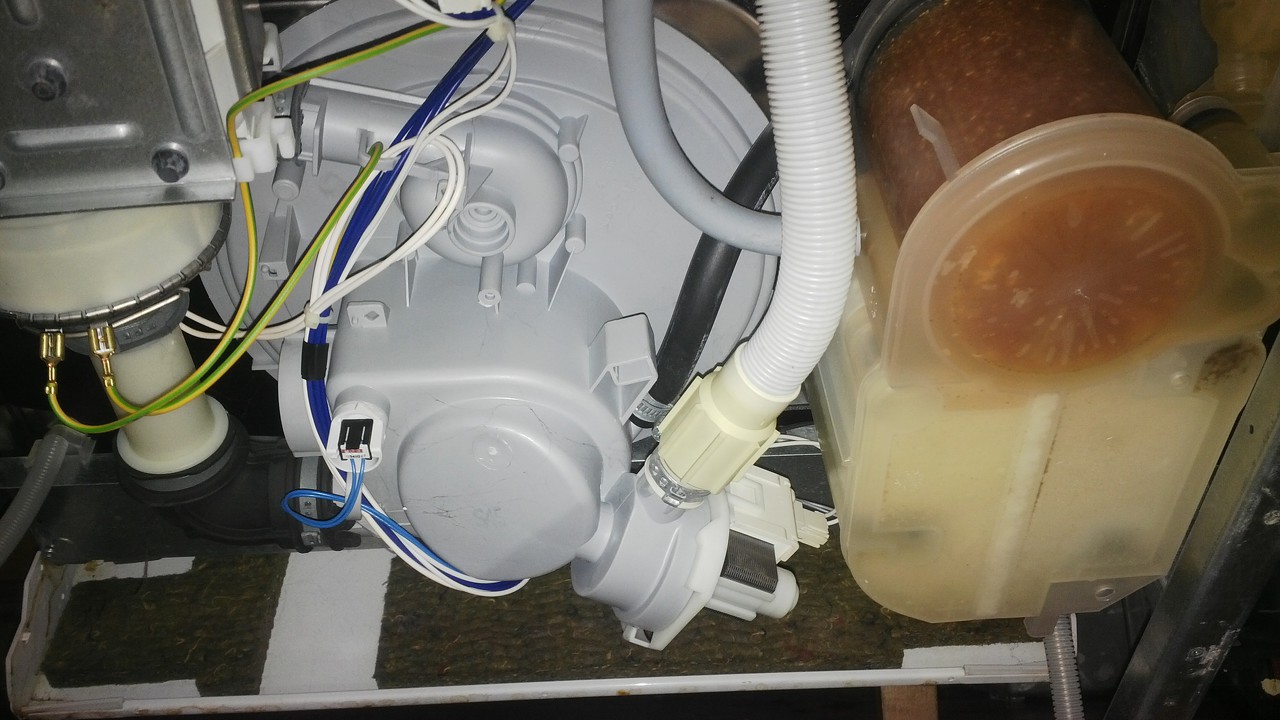

(#) moderboy válasza Museto hozzászólására (») Dec 27, 2016 /
Kihàmoztam a gépet a burkolatból, de elvette a lelkesedésem hogy a csövek nem igazán ujra hasznàlható bilincsekkel vannak felrakva. Csinàltam képeket, merre kezdjek? A sòtartò mögött a barna szemcsés valami normàlis?
(#) Dino71 válasza moderboy hozzászólására (») Dec 27, 2016 /
Ne bontsad meg a csatlakozásokat. Szereld össze és zárjál a bemenő víz csapon. Elég ha negyedig, vagy egyharmadig van nyitva.Ha nem javul meg akkor cseréld a literszámláló(átfolyásmérő) reed reléjét. második képen van egy kék csatlakozó azt bontsad szét.A kék csatlakozó tövében fekete filcel van egy pont megjelölve. Azt félre tolva egy kis csavarhúzóval ki lehet húzni azt a kis panelt azon van egy reed relé (ki üvegcső 2mm vastag és 14mm hosszú) Olyat vegyél és csere.

(#) moderboy válasza Dino71 hozzászólására (») Dec 28, 2016 /
Kiprobáltam kisebb csap nyitással, minden variációban ugyanúgy enged vizet, aztán 2-3x egy keveset utána enged, vár egy fél percet és kiszivatja. Kivettem a reedet, szemre jó, multiméter most nincs nálam.

(#) Dino71 válasza moderboy hozzászólására (») Dec 28, 2016 /
Hát pedig azt kellene akkor cserélni és az elektronikán is megtisztítani a csatlakozók érintkezését.
Vízfolyás nincsen benne? Az meg a labirintus és a sótartály illesztésénél szokott lenni az "O" gyűrűknél (3db) Én bele szoktam rakni még egyet pluszba.Azaz 2-2 db lesz mindegyikbe.
