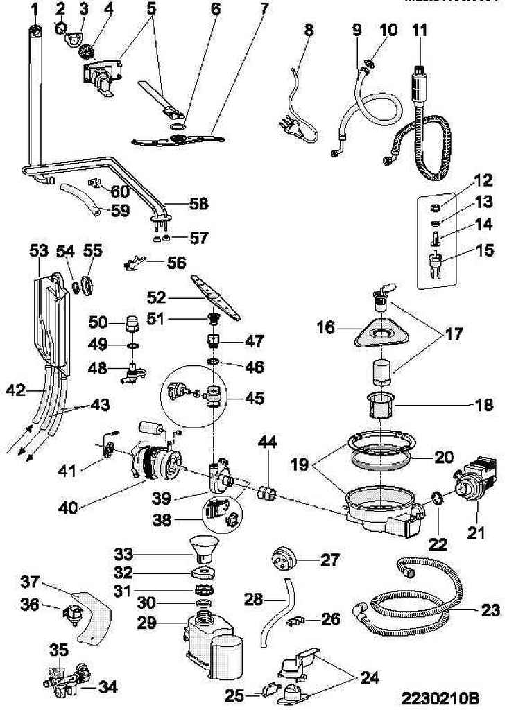

(#) albi47 hozzászólása Aug 8, 2014 /
Üdv. Mindenkinek!
Ha valaki tud segítsen! Indesit IDL42EU.C-s mosogatógépem elromlott,nincs híbakod.Mosási program után átlépett az öblítésbe amít egy óráig csinált ekkor kikapcsoltam.Azóta csak a mosást végzi a végtelenségig. Már szétszedtem volna de nehéz hozzá férni, kicsi a hely és nehezen mozgok. Ugy gondolom van valahol egy program kapcsoló,de hol és az e a hibás? Van egy alkatrész rajzom,de ott csak számok vannak nem tudom mik lehetnek.ELÖRE IS KÖSZÖNÖM!
Már kétszer javítottam akkor kaptam a rajzot.Elöször az 1-es gomb villogása jelezte víz van a gép aljában.Felső kosár csatlakozik egy gumigyürüs anyával ezt kicseréltem. Amire rámegy az anya az a müanya cső menetes része volt megrepedve,innen folyt a víz! Második esetben a felső kosárban lévő edényeket nem mosta tisztára.Ott a szorókar tömítése szakadt el. 3000Ft-ért árulták +szállítási költség. Kerékpár belsöböl vágtam egy gumi gyürüt azzal helyettesítettem --a vastagsága számít ! /2éve müködik/.
(#) botesz válasza albi47 hozzászólására (») Aug 8, 2014 /
Szerintem nem programpanel hiba.Vizet fűti?Mert ha nem akkor ne csodálkozz hogy nem lép tovább.Egyrészt a panelt amúgy az ajtóban találod.A rajzot hiába nézed a legtöbbször nem is kell illetve nincs is.
