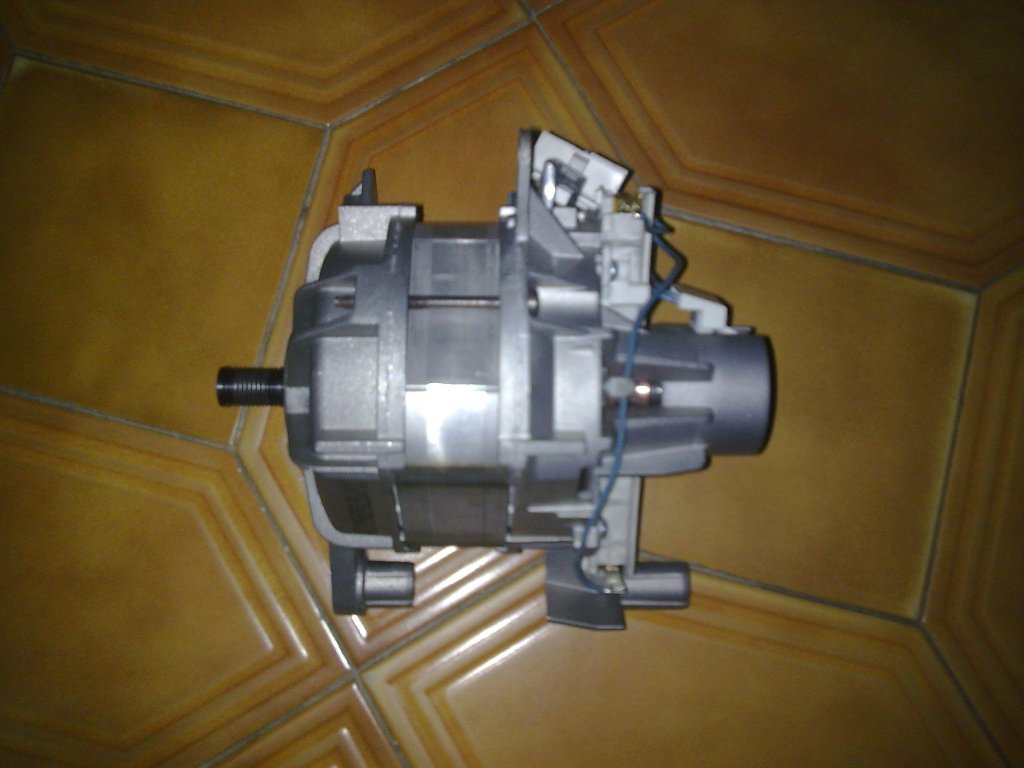

Van egy AWO/D 51105 Whirlpool mosógépem, ami centrifugálásnál, ha eléri a max fordulatot, elkezd villogni a a két világító led és újraindul a program. Olvastam, hogy elkok csere, ezen túlvagyok. Motor szénkeféinek tisztításán is. A jelenség olyan, mintha a max fordulaton a kommutátor szikrázna (nem látszik ilyen) és az villogna a ledeken. lehet, hogy a motor rossz és megzavarja az áramkört max fordulatnál?
Segítséget előre is köszönöm!
Üdv.: Péter
(#) zolika60 válasza zimpet hozzászólására (») Jan 31, 2012 /
Elég hosszúak még a szénkefék? 1-1,5cm már rövid.
(#) zimpet válasza zolika60 hozzászólására (») Jan 31, 2012 /
Igen, még 2-3cm lehet.
Ha a kommutátor is rendben van, akkor lehet, hogy valami kontakthiba, vagy a forgórész kezd zárlatos lenni.
Én is arra gyanakszom, mert csak akkor fordul elő, mikor majdnem eléri a maximum fordulatszámot! Azt hallottam, hogy török, nem éppen jó minőségű motorral van szerlve a gép. Milyen motort lehet beletenni helyette, ha az a rossz?
Annyira nem vagyok szakértő, hogy tudjam a sajátján kívül mi jó még bele. Talán majd a mesterek javasolnak valamit.

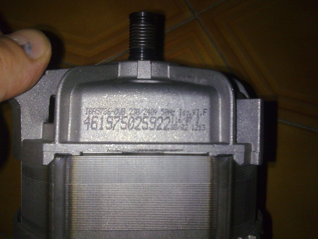

(#) imikee10 válasza zimpet hozzászólására (») Jan 31, 2012 /
Képet, képet, képet!
Általában a CESET motorokat be lehet rakni helyettük.
Imi
(#) zimpet válasza imikee10 hozzászólására (») Jan 31, 2012 /
Itt van pár kép! A végére feltettem egy CESET-et, amit találtam, csak az a bibi, hogy 1000-es fordulatú gépből van! Holnap megyek a motorral javítóhoz, hogy padon lepróbálja. Valami nem 100-vele, de tuti az a gond!
Motor hiba, de a próba padon nem biztos, hogy kijelez bármit. Áram felvétel normális, test zárlat nélkül, jó tachoval, minden jó és mégsem jó.
Egy ugyan ilyen felfogatású, szíjtárcsájú motor az ideális.

(#) zimpet válasza imikee10 hozzászólására (») Feb 1, 2012 /
A CESET motorokon az ALA1 és a WHE3 között mi a különbség? Mert felfogatásra ugyan olyannak tűnik, mint ami nekem kell. Azt tudom, hogy a WHE3 az 1000 centrisekben volt, az ALA1 pedig 800-ban. Meg 0.2A az áramfelvételi különbség. Melyik lehet nekem a jó?
